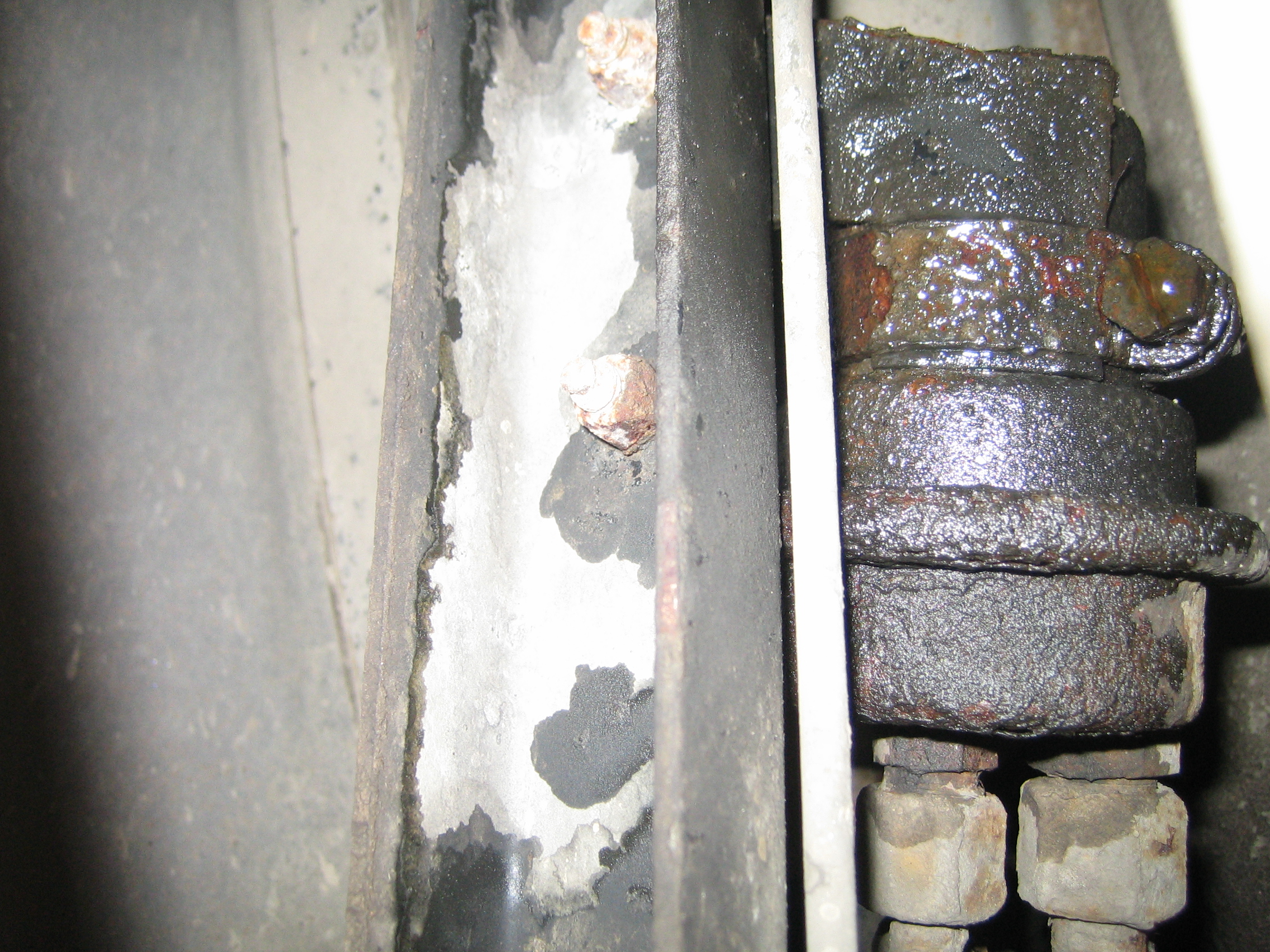

Re: Benzinpumpe
Hallo Andi,
ich gehe mal davon aus, dass der Turbo auch so einen Kraftstoffdruckspeicher hat (?). Im Teileprogramm von Audi findest Du das Teil für die gängigen Motoren (ich bin mir nicht sicher, welchen Kennbuchstaben der 200er Turbomotor hat) unter der Nummer 447 133 441. Da bekommst Du zumindest eine Idee, wie das Teil aussehen könnte. Es sitzt (zumindest bei mir) an der Hinterachse:
Die Metallstrebe in der Mitte des Bildes ist der Panhardstab der Hinterachse.
Liebe Grüße
Liebe Grüße

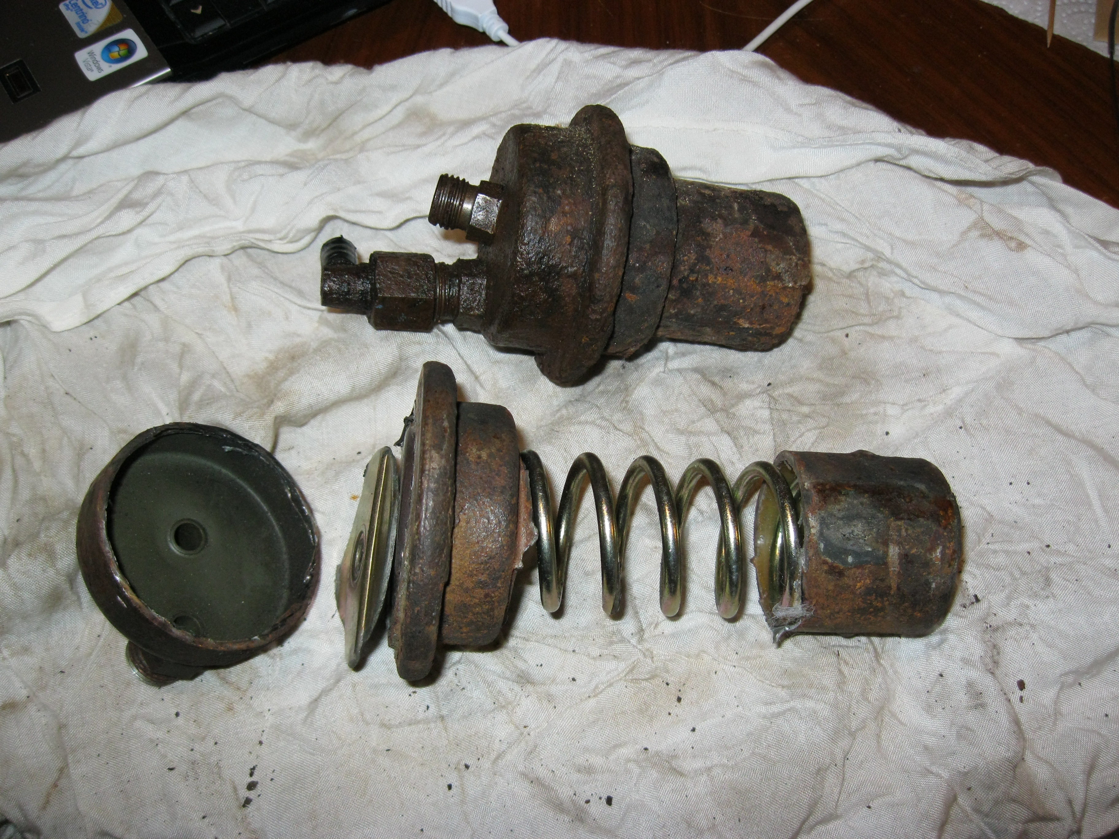

Re: Benzinpumpe
hier mal ein Bild von einem( alten) Druckspeicher im ausgebauten und dann
im auseinander geschnittenen Zustand. Der Einbauort ist ja klar: Fahrtrichtung
rechts nähe Schweller kurz vor dem Hinterrad am Wagenboden...
H.W.
H.W.
Re: Benzinpumpe
hm, also wenn ich mir die Bauteile angucke, scheint es mir nicht möglich, dass der Spritdruckspeicher selber die Ursache des Problems sein kann, ebensowenig wie der Rücklauf an sich.
Beide Teile bremsen halt den Fluss systembedingt geplant, aber können ihn eigentlich nicht verhindern; und sollten auch nicht zeit- last- oder temperaturabhängig blockieren.
(der Druckspeicher könnte vielleicht komplett blockieren, aber dann immer, falls die Feder relativ zu stark wäre ... aber da die im Alter ja schwächer wird, müsste die Pumpe selber dann trotzdem die Ursache bleiben.)
ich würde denk ich jetzt an der Stromversorgung weiter machen, also da erstmal die Spannungen an der Pumpe messen in den verschiedenen Zuständen (Motor aus, Motor start, kalter Motor, warmer Motor, und vor allem natürlich, wenn es Zicken gibt); ausserdem Vergleichsmessungen an der Batterie selber.

So nach dem alles nichts gebracht hat heute nochmals alles im Tank ausgebaut und den tank gereinigt. Ich dachte ja er wäre sauber aber nach genauerem hinsehen und reinleuchten mit einer starken Lampe dann doch einiges an Rost gefunden. Ich habe dann 4 Stunden Tank gereinigt heute war notwendig. Danach alles wieder zusammengebaut nochmals das Sieb an der Pumpe gereinigt. Dann lief er gut die Pumpe leise aber leider bin ich nach einer kurzen Probefahrt wieder stehen geblieben. Wird wohl doch mehr Rost im Tank sein wie vermutet.
