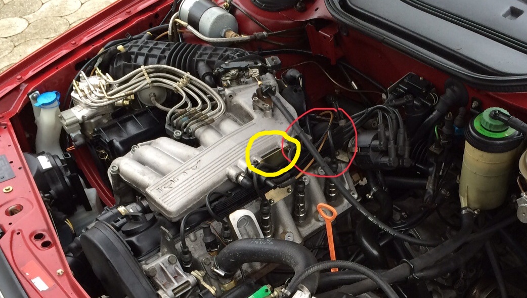

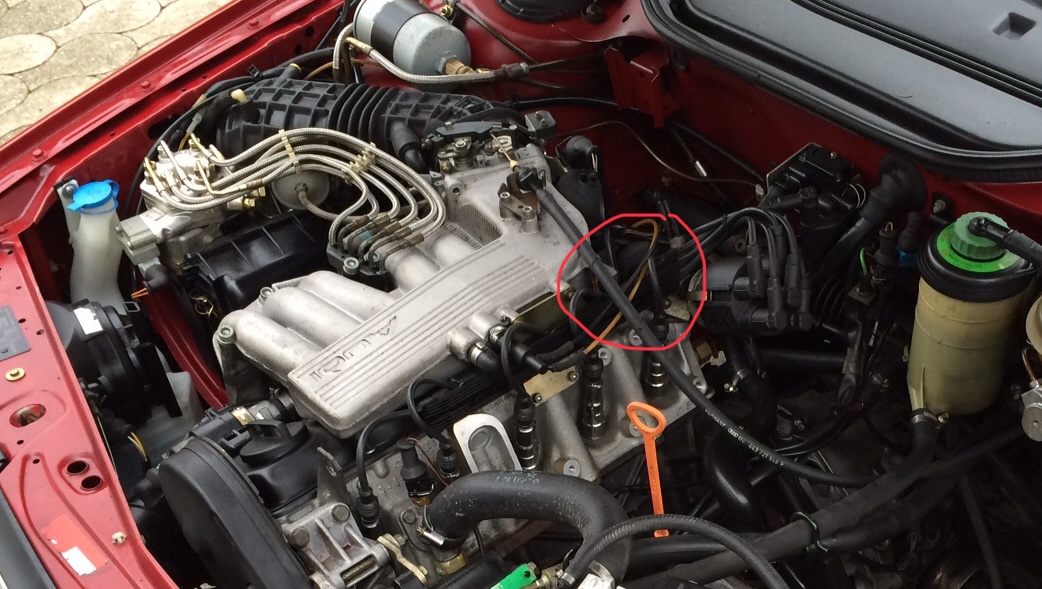

in meinem Audi 2.0 RT Bj 4/1990 passt der Stellelementhalter lt. Teilekatalog 443721396A nicht rein.
Die Ansaugbrücke reicht viel weiter über über den Ventildeckel als bei meinem NG. Somit ist kein Platz für den Halter wegen der Zündkabelführung, die direkt vor den Anschraubpunkten verläuft. Hat jemand eine Idee? Muss da ein anderer Halter rein?
Grüße Uwe

Dein roter Kreis ist zu weit hinten. Die Befestigung des Stellelementes wird zwischen die Halterung der Zündkabelleiste und den Zylinderkopf geschraubt und nutzt dabei die beiden Schrauben der Halterung der Zündkabelleiste (gelber Kreis).

Laut Teileprogramm hat RT und NF die selben Halter, nur die Verbindungsstange zur Drosselklappe ist unterschiedlich (RT ist länger :wink: )

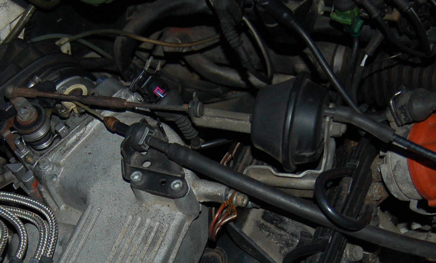

Der rote Kreis passt schon. So sollte es aussehen:
Das ist zwar ein AAR, aber der Halter ist gleich. Allerdings habe ich die Verbindungsstange selbstgebaut.

Du hast natürlich recht - ich habe gerade das Cabrio (NG-Motor) umgeparkt und den entsprechenden Halter gesehen.
Ich war wohl bei meinen Vorface Audi 100 - da ist es so wie icjh es geschrieben habe.
Sorry dafür.
