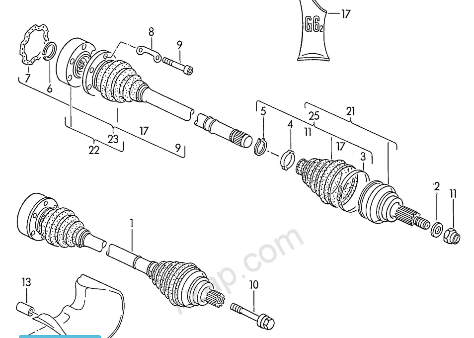

hast mal ein bild wo der aufbau ersichtlich ist ?

käfertönni
Beiträge: 83
Wohnort: Osnabrück
Re: Antriebswellengelenk tauschen
Beitrag von käfertönni »
Bitteschön, Teil 5:
Draufkloppen / mit alter Schraube abziehen und das Gehäuse sprengen geht, ist mir auch schon passiert...
