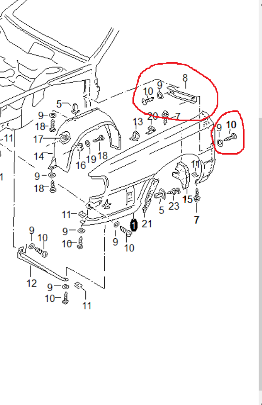

Von der Radhausseite ist ein Halter an die Karosserie geschraubt (Nr. 8 auf Bild) und von der Türseite ist ziemlich weit oben eine Kreuzschlitzschraube.
Original ist da nichts geschweißt

Hallo Tilmann,
ja, die Kotflügel sind werkseitig mit Messinglot angeheftet.
Für einen scharfen Karosseriemeißel kein Problem.
