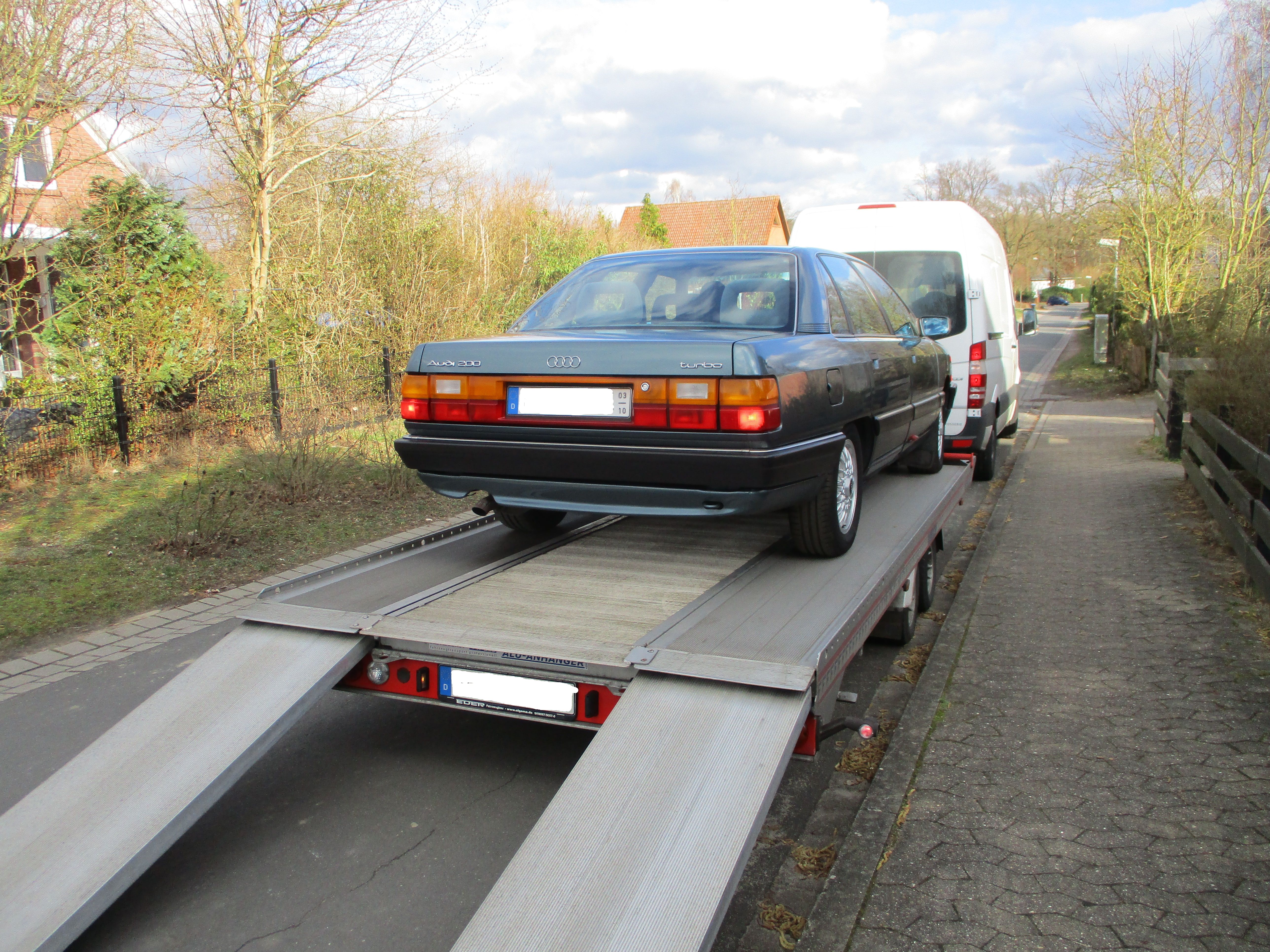

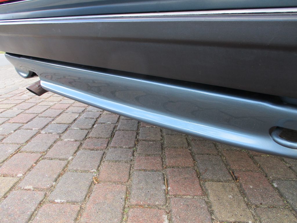

Hallo Gemeinde,
meine Diva ist nach jetzt über zwei Monaten in der Werkstatt wieder zu Hause.
Das gesamte Heck wurde demontiert und mit einem neuen System alles gezogen und vorsichtig gedengelt. Vollständig gerichtet ohne den Einsatz von Spachtelmasse. :}
Die haben sich beim Richten richtig viel Arbeit gemacht.
Dann gesandstrahlt und einen neuen Lackaufbau sauberer durchgeführt. Nebenbei noch einige vorhandene kleine Dellen im Heckbereich / Seitenteile entfernt.
Eine Fotodokumentation der durchgeführten Arbeiten bekomme ich auch noch von der Werkstatt.
Jetzt ist sie wieder wie neu.
Harald
