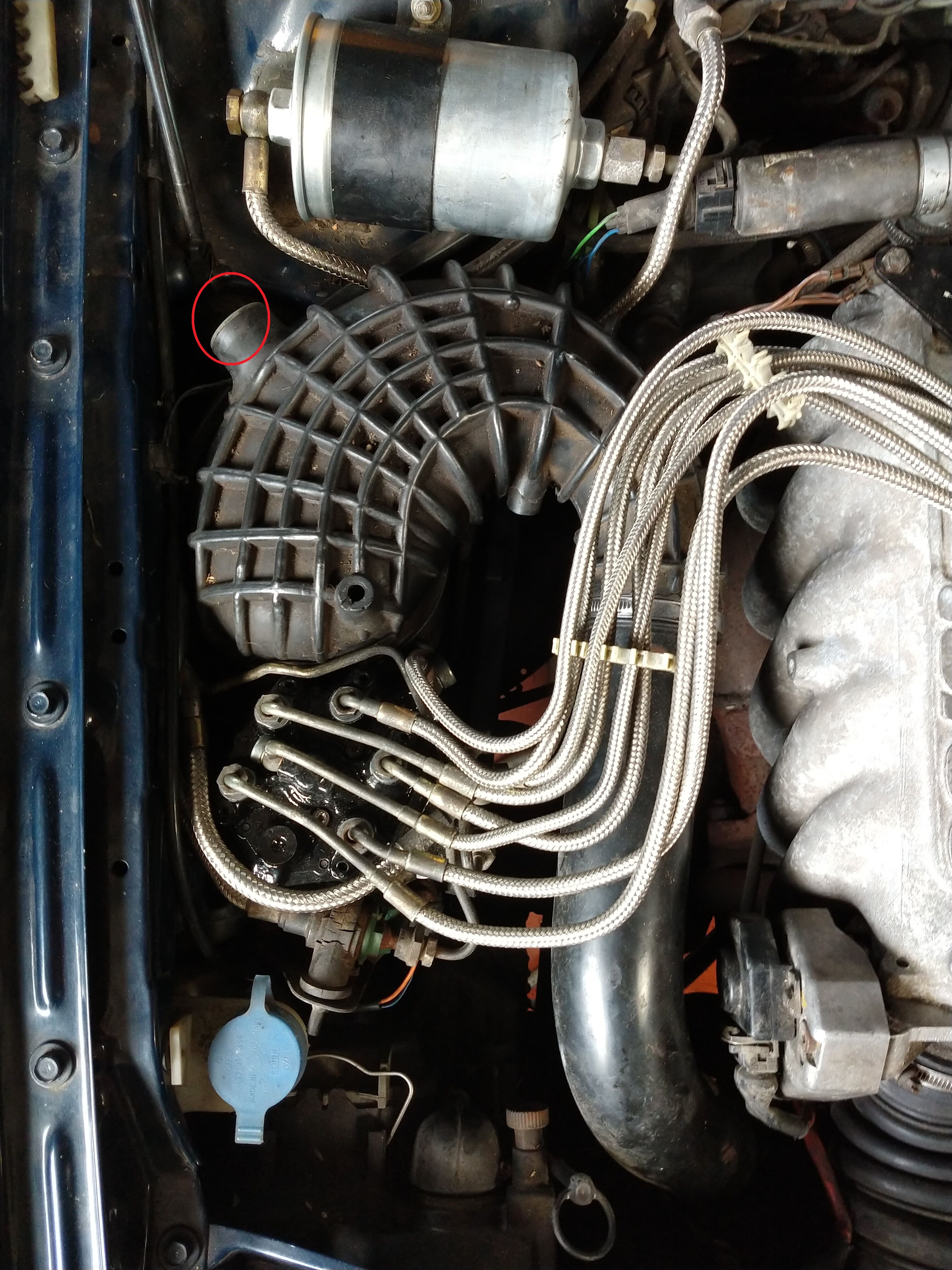

Eben ist mir eingefallen, dass glaube ich der gelbe Stopfen (067133847) an der Lufthutze/Ansaugung beim Mengenverteiler fehlt.
Also zieht er da schon mal Falschluft. Vermute mal, dass es aber nicht die Lösung des Problems sein wird.
Werde mal einen Stopfen besorgen und mal das Poti messen . Aber jetzt fahre ich erstmal in die Werkstatt schauen ob der wirklich fehlt und mache mal Bilder vom Motor.
An dem Wagen hat niemand mal gebastelt, alles wurde durch mich (längjähriger Schrauber, Studium Fahrzeugtechnik) oder durch meinen Cousin (KFZ-Meister, gelernt bei VW/Audi).. aber K-Jetronic war eben noch vor unserer Zeit.
Update: Stopfen fehlte. ist jetzt erstmal anders geschlossen:
Bilder vom Motorraum:
https://www.dropbox.com/sh/vuwmmwq6hpvk ... rRu1zPNd8a

Dsbzgl. auch mal bei Ferrariparts400 nachfragen, ob die Position des Steuerkolbens nach der Revision wieder auf die ursprüngliche Einstellung gebracht wurde.
Zur Veranschaulichung des Aufbaus ein Bild:
Der Pfeil zeigt die Öffnung im Mengenteiler und die Position der CO-Schraube.
