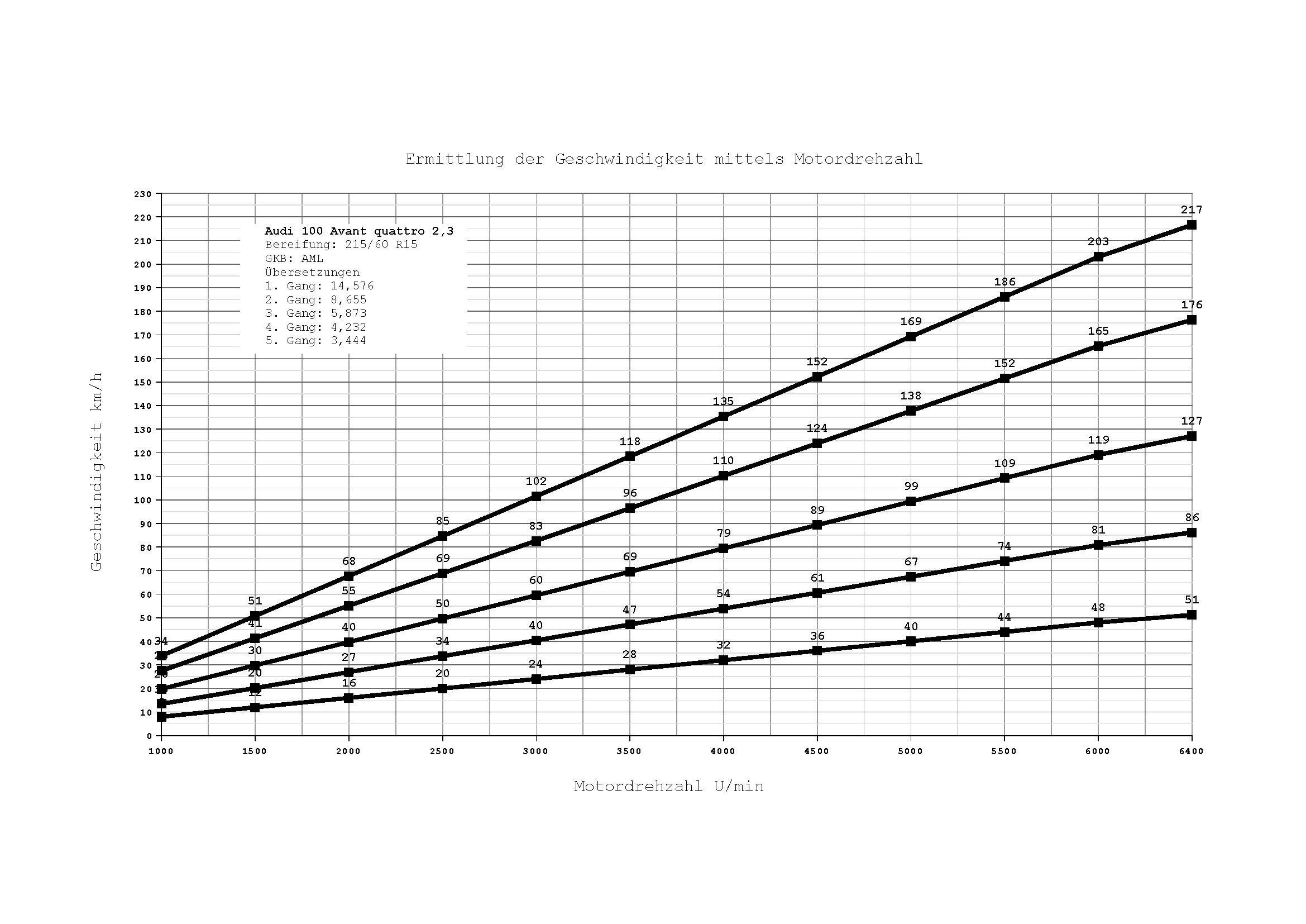

Beiträge: 742
Re: Tachoabweichung bei meinen 5 Zylinder
Wer braucht schon einen Tacho?
1TTDI
Beiträge: 1782
Wohnort: Kreis Kleve
Beitrag von 1TTDI »
Da bliebe dann aber die Frage nach der Abweichung bzw. Genauigkeit des DZM :-)
Wenn du danach fahren würdest, könntest es evtl. as eine oder andere mal Post bekommen :D
