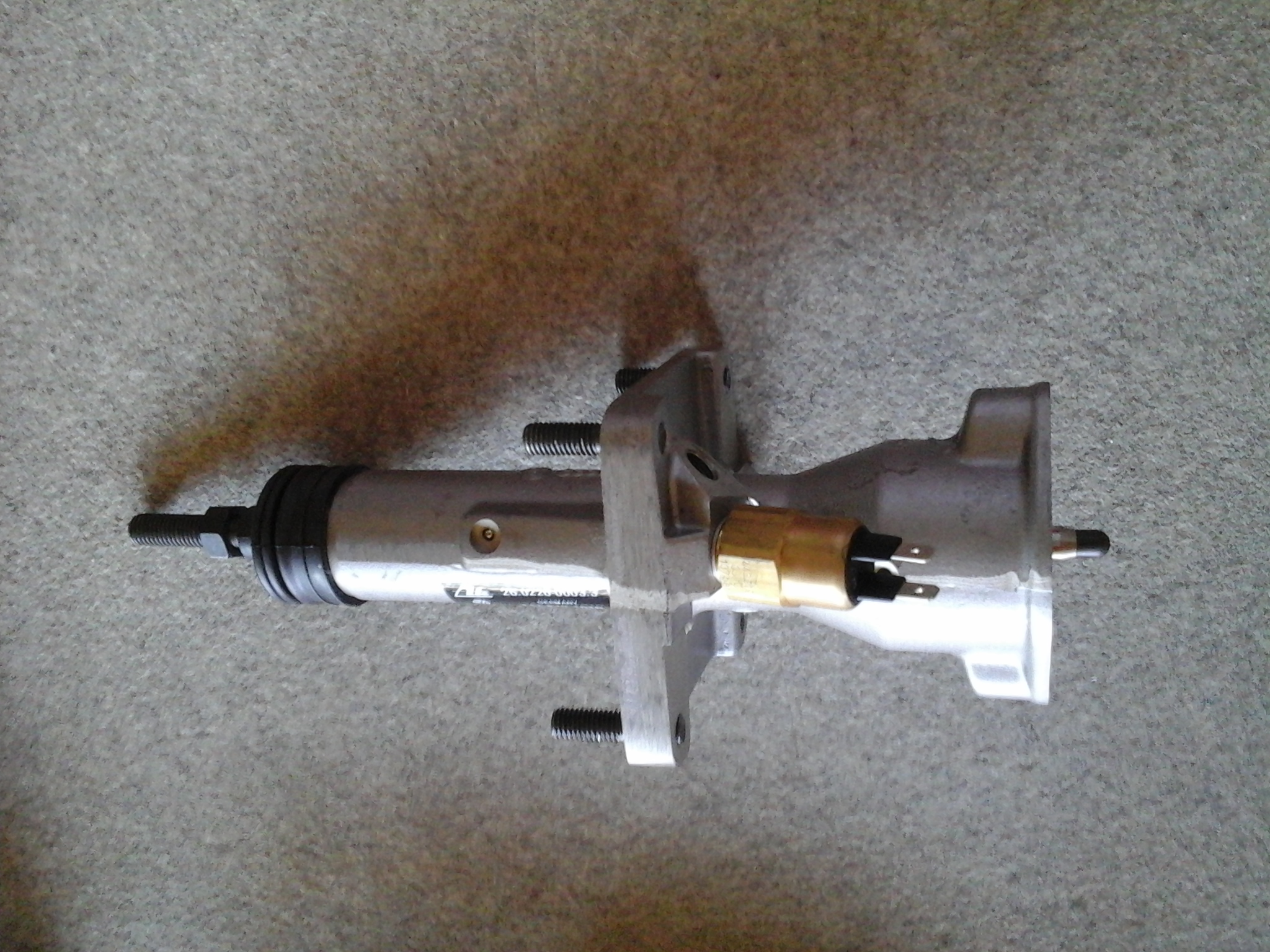

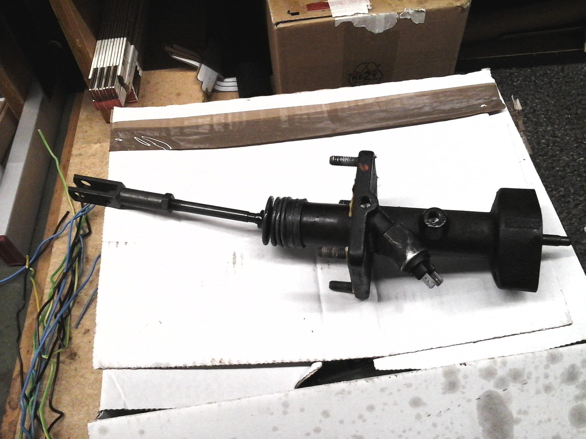

Die genannte Nummer des BKV ist definitiv für die Hydraulik.
Ja, der Stößel ist zu kurz.
Auf den beiden Bildern vom alten und neuen BKV sieht man die Stößellänge. Beide Stößel sind in Richtung HBZ gedrückt.
Jetzt zu meinem Fehler: keine Servounterstützung.
Da nicht klar war, wer der Schuldige ist, naben wir den alten BKV mit dem neuen HBZ wieder eingebaut: keine Servounterstützung, wie am Anfang.
Als nächstes die Leitung von der Hydraulikpumpe und den Druckspeicher ausgebaut (Der Druckspeicher wurde in 11/2017 gekauft und in 01/2018 eingebaut).
Die Leitung zelegt, geprüft und mit Druckluft ausgeblasen. Das Röhrchen für die Dämpfung war noch vorhanden.
Die Leitung wieder mit einem neuen Druckspeicher 14176 von Febi montiert.
Ab diesem Zeitpunkt war die Servounterstützung wieder da.
Also defekter Druckspeicher oder verstopfte Leitung, meine Tendenz geht zum Druckspeicher, da beim Ausblasen der Leitung keine Teile aufgefallen sind.
Audi-Tradition konnte mir keine Infos dazu geben, warum der HBZ 447 611 021 und der BKV 441 612 101B nicht zusammenpassen.
Da mein alter BKV aus der Gummiabdeckung an der Stange zum Bremspedal sifft, schaue ich nach einem passenden Ersatz.
Wenn da jemand was hat, dank schon mal im voraus.
Grüße Lothar

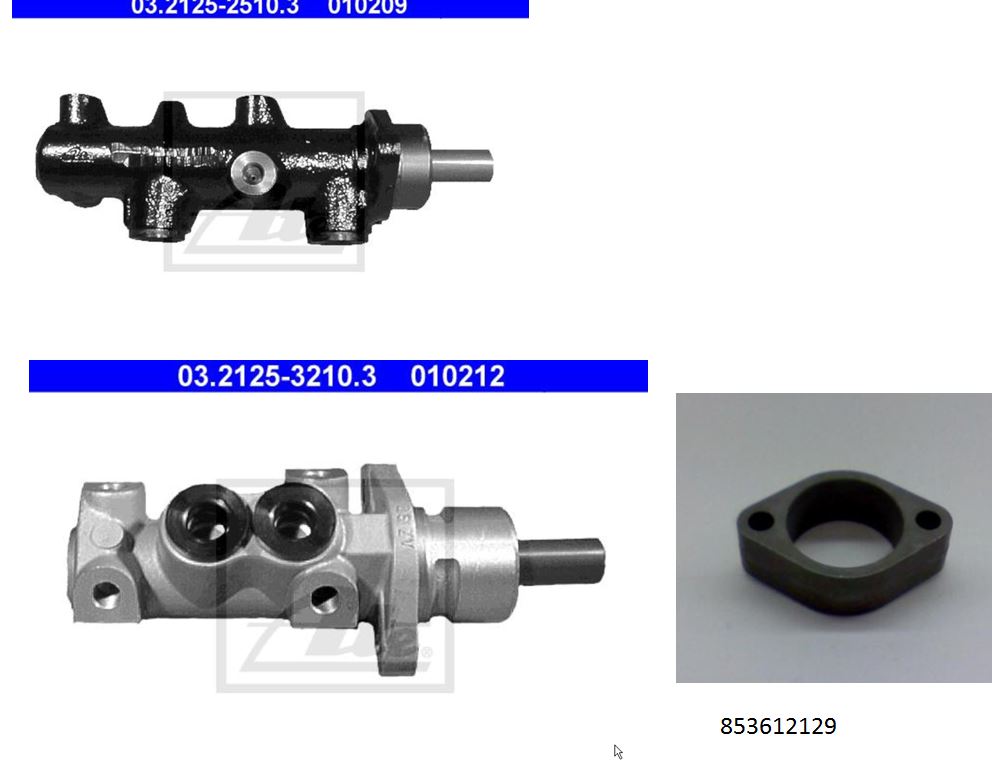

der Vollständigkeit halber hier noch Bilder von HBZ alt (Stahl) und HBZ neu (Alu) und dem Zwischenstück
Die HBZ auf dem Bild sind 25,4
