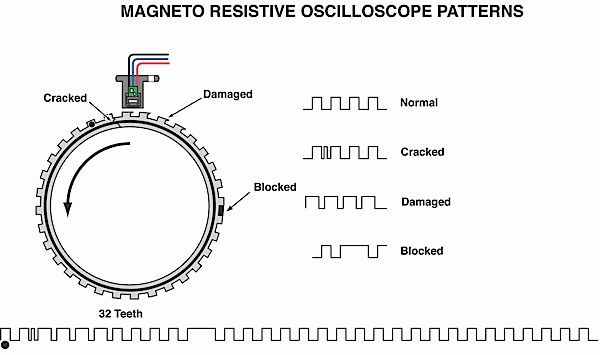

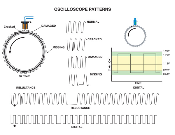

wenn die ABS Lampe beim Start schon leuchtet kann es eigentlich nur am Steuergerät, Defekter Sensor, Kabelbruch, Defektes ABS Relais, Sensor Steck nicht richtig drinnen oder defektes Hydroaggregat liegen.
Wenn Sie beim Fahren angeht Sensor defekt, Kabelbruch Sensor ABS Ring, Sensor Steck nicht richtig drinnen
Der Sensor muss so eingesteckt sein (Vorne und Quattro HA), dass er den ABS Ring berührt und dann ein Mü zurück ziehen.
Nur die Spannung messen bringt nicht wirklich viel, wenn musst du das Signal über die Zeit betrachten. Die Sensoren sollten ein Rechtecksignal ausgeben. Wenn die Räder mit Konstanter Geschwindigkeit angetrieben werden sollte das Ausgangssignal auch eine konstante Frequenz aufweisen.
Dafür brauchst du schon ein sehr gutes Multimeter oder Oszilloskop.
