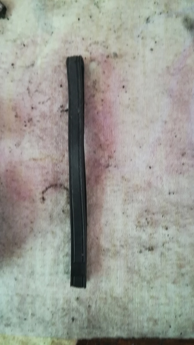

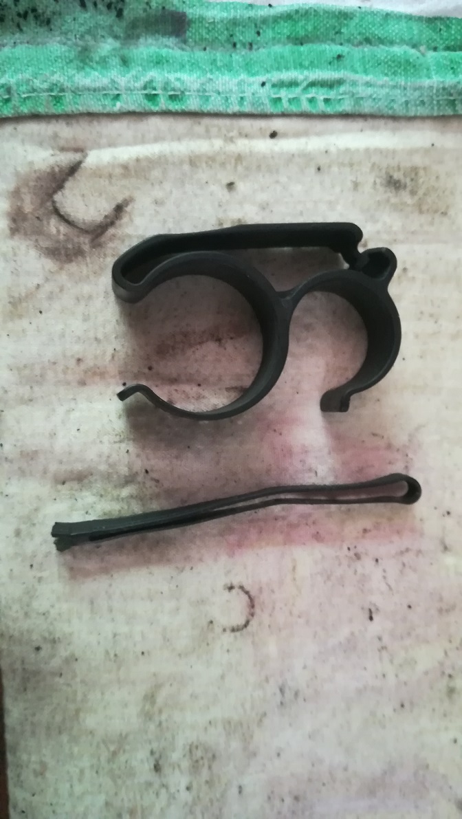

Der Zusammenbau geht in die Endphase . Jetzt hab ich ein paar Teile , von denen ich nicht
mehr weiß , wo sie hingehören . Kann mir jemand sagen wo die Teile hingehören ?
Ist aus Gummi und ca.80mm lang

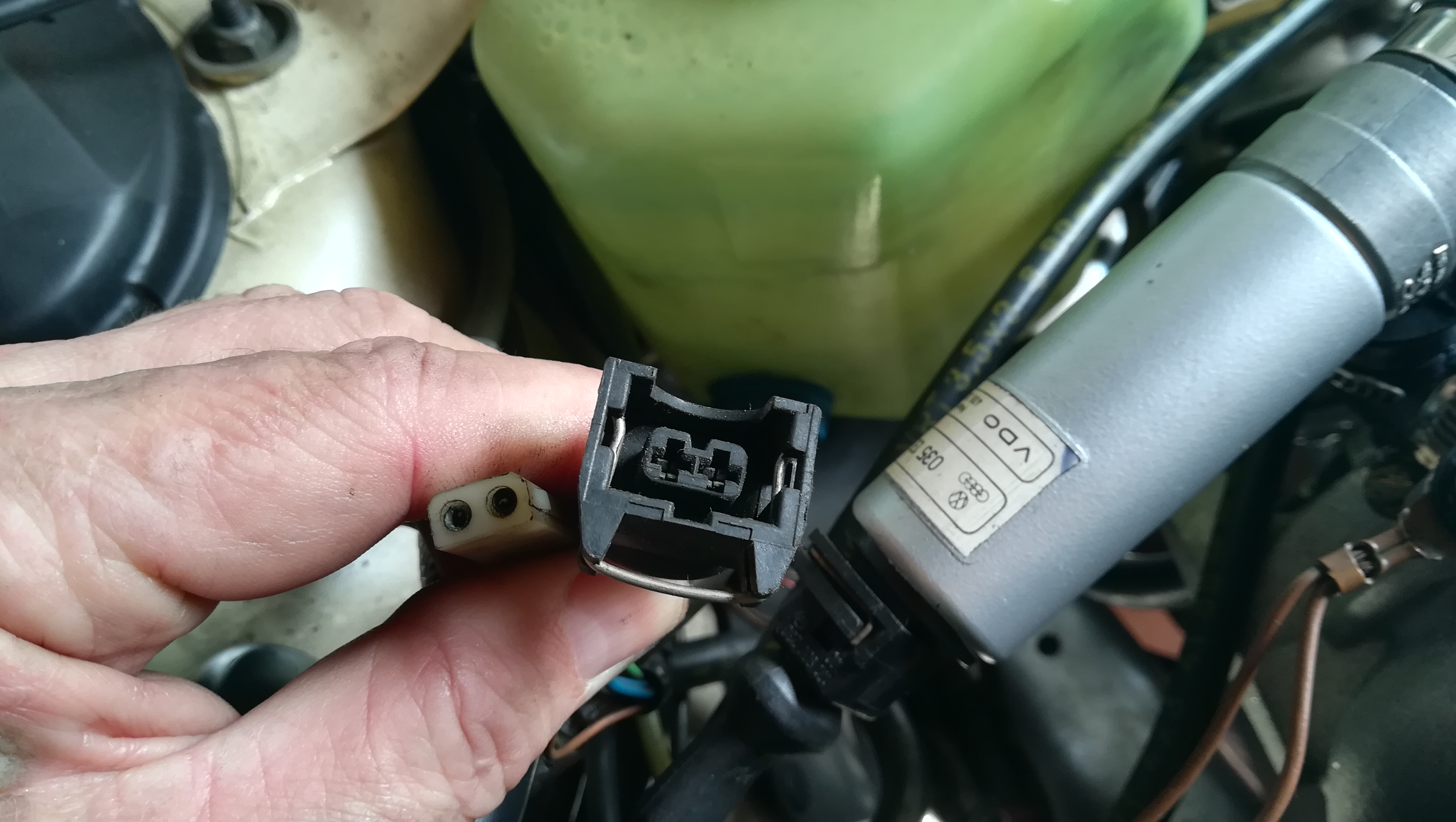

Sind diese beiden Stecker über ? Finde kein Gegenstück !
Re: Zylinderkopf Revision beim MC1
Der weissen Stecker ist ein Diagnoseanschluss bzgl. der Taktung des Lambdaregelventils (Duty-Cycle).
Der schwarze Stecker könnte für das Taktventil des Aktivkohlefilters sein.

Das obere Teil gehört an das LLRV. Größerer Durchmesser LLRV, kleinerer Durchmesser Schlauch von der Kurbelgehäuseentlüftung.
Die Gummilippe ist für den unteren Zahnriemenschutz gedacht.

Danke für eure Antworten. Wo sitzt denn das Taktventil für den Aktivkohlefilter?
Das sollte, in Fahrtrichtung gesehen, unten etwas versteckt zwischen dem Luftfiltergehäuse und dem Dom sein. Bei montierter Lufthutze etwas schwer zu sehen und auch zu erreichen. Die Länge der Kabel zum Stecker sollten den Weg dorthin auch zeigen.

Hab eben nochmal das Krokodil abgebaut. Aber in Reichweite des Stecker ist kein Gegenstück zu finden. Oder gibt's das bei MC1 VFL nicht? Vielleicht kann ja mal jemand bei seinem Turbo nachschauen.
kspanda750
Beiträge: 335
Beitrag von kspanda750 »
Ist der Stecker für die Verbrauchsanzeige, wenn man einen BC hat. Hab ich aber nicht. Also nicht belegt.Damit

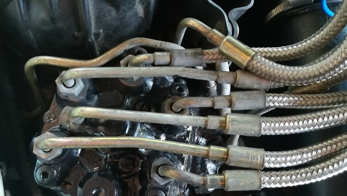

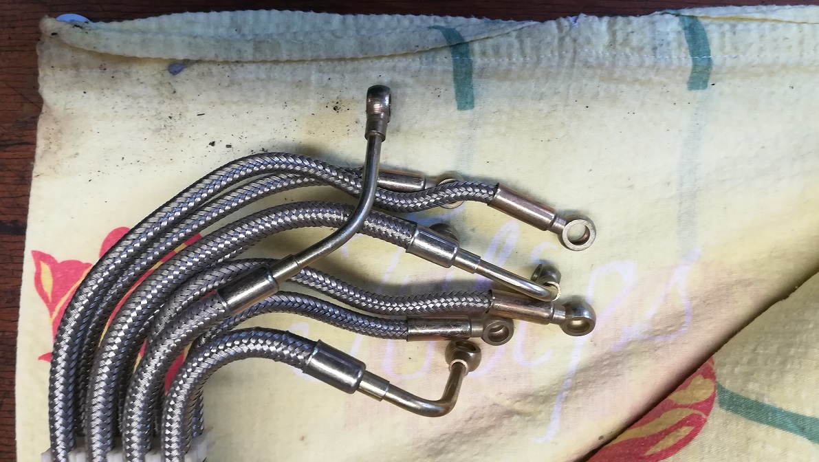

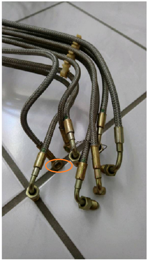

Da ich noch ein wenig Zeit hatte , wollte ich meinen neuen Satz Einspritzleitungen
verbauen . Passen aber nicht . Anschlüsse am Mengenteiler sind anders .
Der neue Satz
Der neue Satz
So muß er aussehen .
Was fürn Sch.iß . Wieviele Versionen gibts davon ? Im Netz noch einen gefunden .
Sieht aber auch anders aus .
Der markierte Anschluß ist bei mir eine Verschraubung .
Mein Anschluß sieht so aus .
Ich werd noch wahnsinnig .
Sollte evtl. auch so gehen. Durch den Ringanschluss die originale Hohlschraube mittels links und rechts jeweils einer Dichtungsscheibe.
Wobei ich mich gerade Frage, weshalb man beim Bestellen den Unterschied der Anschlüsse nicht gleich vorab bemerkt?
