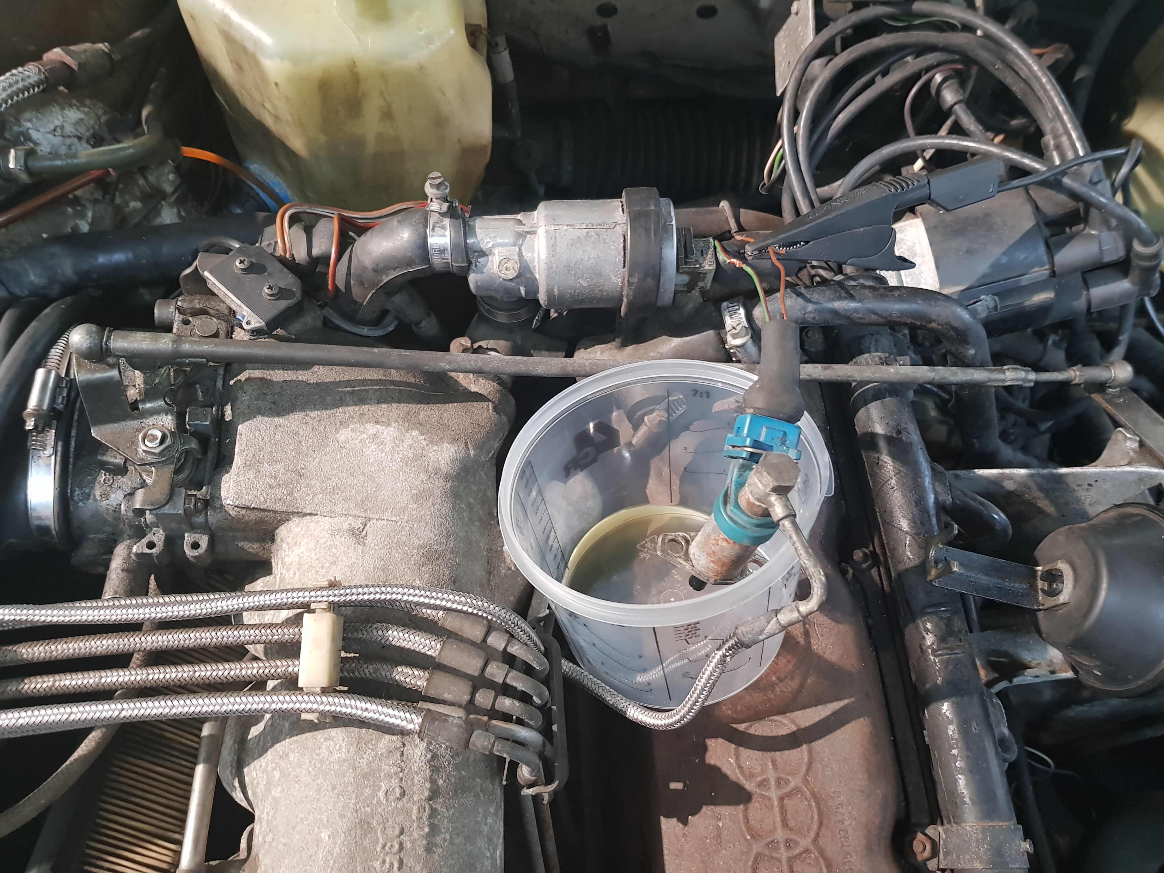

Moin Moin! bin neu hier 33j Maschinenschlosser aus niedersachsen, habe mir gestern einen Typ 44 2.3 136ps geholt als Bastler Fahrzeug.
Fahrzeug stand 4 Jahre, die benzinpumpe war ausgebaut und der tank leer gesaugt, hab die Pumpe getestet und eingebaut.
Bis zum mengenteiler liegt kräftig Treibstoffdruck an.
Hab eine Leitung druckseitig am mengenteiler los gemacht und georgelt, es kommt nix!
Mit startpilot läuft er problemlos
Wie geht man da am besten weiter vor?

Re: Neuer 44 Besitzer mit Benzin Problem
2 möglichkeiten:
Entweder das ansaugsystem ist irgendwo sehr undicht, sodass die Stauscheibe nicht angehoben wird. Zusammengebaut ist alles?
Oder der Steuerkolben vom Mengenteiler hängt ein bisschen. Da hilft's die Benzinpumpe zu überbrücken damit sie permanent läuft, von unten in den offenen luftfilterkasten greifen, stauscheibe von hand anheben.
Dann sollte sprit kommen. Und mit etwas glück ist er dann auch freigängig genug dass die kiste wieder läuft..
Da kommt nur dann Sprit, wenn die Stauscheibe angehoben wird.
Als erstes der Klassiker: Schonmal nach Falschluft geguckt?
Explizit Falschluft zwischen der Drosselklappe und dem Luftmengenmesser. Da die Einspritzanlage nach dem mechanischen Prinzip arbeitet wird die Stauscheibe des Luftmengenmessers angehoben, und betätigt über einen Kolben, der sich am Hebel der Stauscheibe abstützt die Spritzufuhr. Je weiter die Stauscheibe nach oben gesogen wird vom Unterdruck des Motors (abhängig von der Drosselklappenstellung), umso mehr Kraftstoff wird eingespritzt. Hast Du aber dazwischen ein Leck wird die Stauscheibe u.U. nicht mehr angehoben oder nicht weit genug und es wird auch kein Kraftstoff eingespritzt. Mögliche Fehlerquellen sind:
- die schwarze Ansaughutze
- die Schläuche zum Leerlaufsteller
- die Dichtungen der Einspritzdüsen
- der kleine 2cm lange schlauch hinten am Zylinderkopf für die Luftumspülten Einspritzdüsen (der kann manchmal saublöd gerissen sein, dass man es erst garnicht sieht)
- undichter Öleinfülldeckel (verhärtete Dichtung)
-Undichte Kurbelgehäuseentlüftung (am Eingang zur Ansaughutzen-Unterseite sowie direkt am Block unten, wenn der Schlauch schon total weich ist) spätere Ausführungen sind ganz bewusst aus Metall.
Die Hauptursache beim 136 PS 5-Zylinder (Kennbuchstabe NF) ist Falschluft! Kleine Ursache große Wirkung! Die Suchfunktion wird Dir da seitenweise Infos ausspucken dazu!
Kleiner Trick: Wenn der Motor läuft und warm ist muss der beim Öffnen des Öldeckels ausgehen und beim Ziehen des Ölmeßstabes muss sich die Drehzahl ändern. Tut er das nicht und läuft bei beiden Versuchen normal weiter hast mit Sicherheit Falschluft.
Läuft er denn eigentlich weiter, wenn er mal mit Startpilot gestartet wurde?
Ääähmm...wie jetzt? Kommt was an oder nicht? Oder meinst Du mit "eine Leitung" die 6 wo oben aus dem Mengenteiler raus kommen und zum Motor gehen?Bis zum mengenteiler liegt kräftig Treibstoffdruck an.

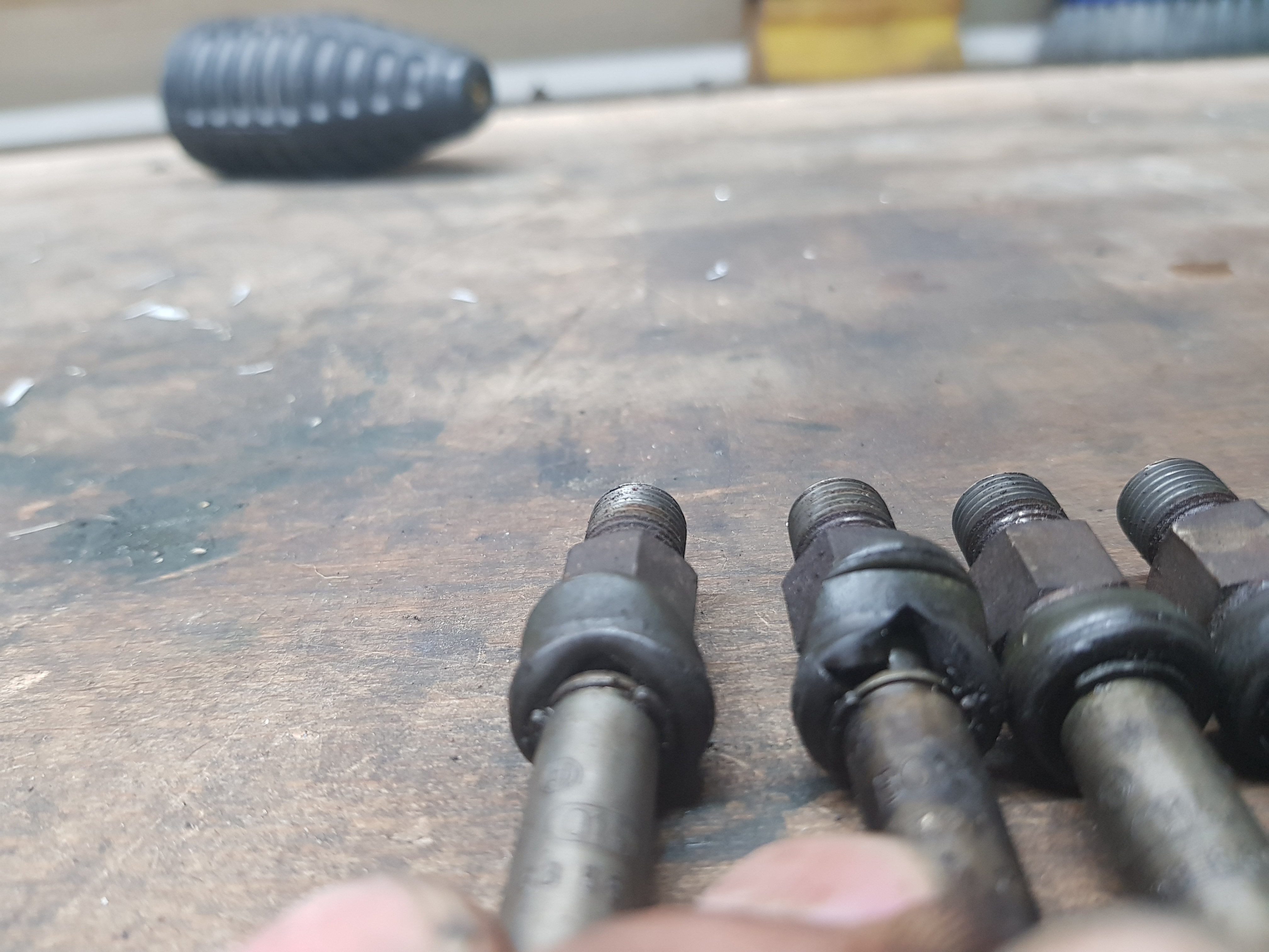

Abend, hab ihn heute mit startpilot zum laufen bekommen jedoch läuft er sehr schlecht, beim gas geben schlägt es fürchterlich vom luftmassenmesser, die schwarze gummihaube atmet richtig.
Hab alles zerlegt und untersucht auf Risse
Jedoch sieht es gut aus.
Was mich wundert ist das die Benzin Pumpe nicht angeht wenn ich die Scheibe von Hand anhebe, sollte doch so sein richtig?

Hab heute nach leckagen gesucht und gesucht ohne Erfolg, hab denn ganzen mengenteiler samt luftmengenmesser und Luftfilter getauscht.-:.
Der Verkäufer hatte mir einen mit gegeben.
Erst wollte er nicht dann sprang er an.
Nach ca 3min gerumpel hat er sich gefangen und lief einwandfrei,gasannahme alles Top
Sprang warm auch mehrmals einwandfrei wieder ab.
Leider will er wenn er kalt ist nicht recht braucht paar Minuten und läuft dann wieder wunderbar.
Liegt es eventuell an dem kaltstartventil?
Lässt sich das prüfen?
Bei offenem Öl Deckel erhöht sich die Drehzahl, soll doch eigentlich in den Keller gehen richtig?

Die dichtringe von zwei einspritzdüsen sind hin,glaube aber nicht das es dran liegt, hatte den Schlauch von der umspühlung abgekniffen.
Falschluft. Egal ob der Schlauch abgeklemmt wurde.
Die Dinger sehen ja schrecklich aus. Als ich meine, noch die Ersten, damals mit ca. 260t bei meinem ehemaligen MCII getauscht habe, sahen die bei weitem nicht so verschmoddert aus.
Evtl. neue (Spritzbild prüfen) und dazu einen O-Ring Dichtsatz inkl. den Kunsstoffeinsätzen im Zylinderkopf.
