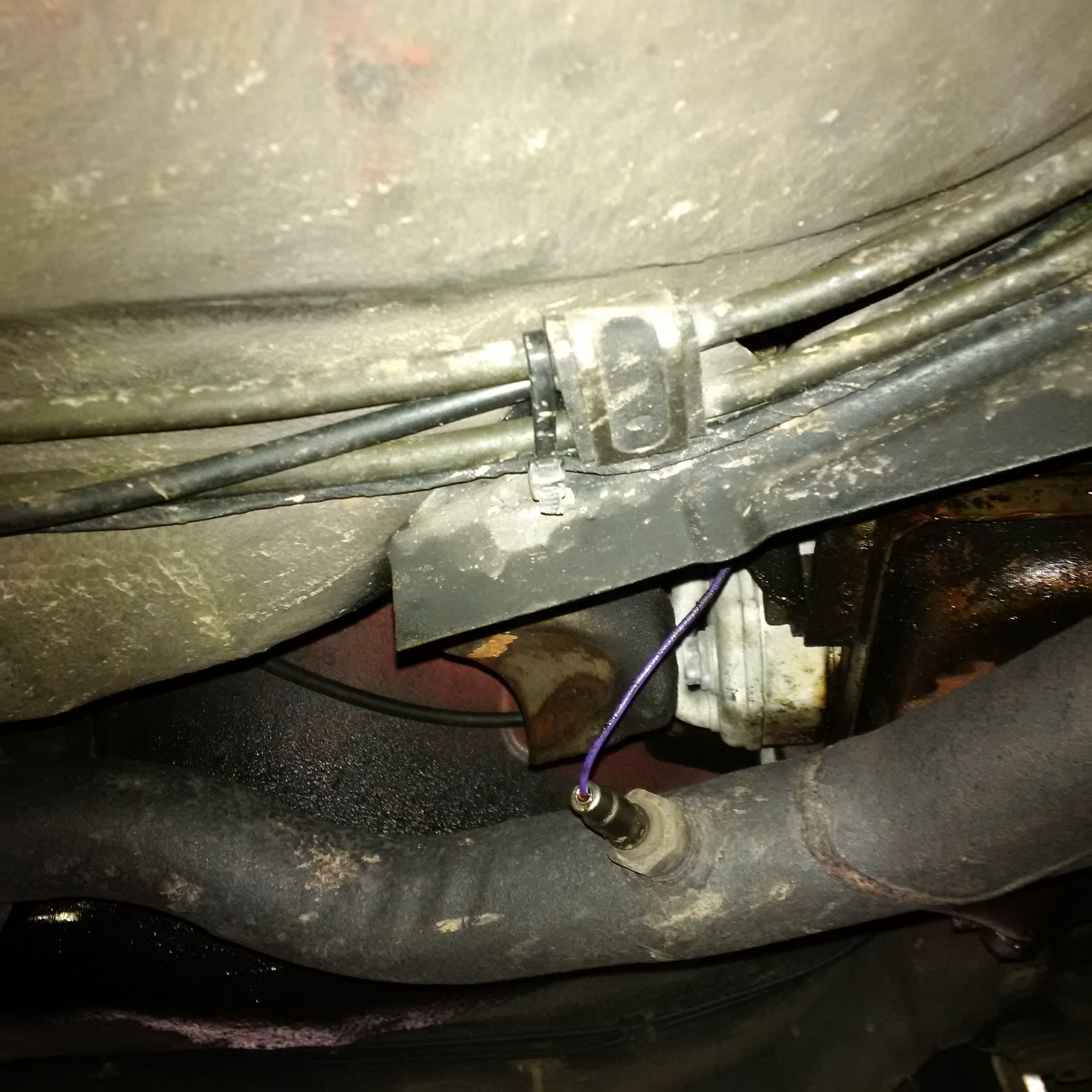

erster Erfolg: Lambada-Sonde gefunden!
Jetzt schließe ich aus der Verkabelung messerscharf, das diese Sonde nicht beheizt ist. Für beheizt sind mir das zu wenig Kabel.
Also meine Schlußfolgerung: hier hat mal jemand gebastelt und offenbar einen anderen Krümmer eingebaut (der montierte ist zweiteilig - gehört da nicht eigentlich ein einteiliger Krümmer rein???) und deshalb den Einbauort der Lambada-Sonde geändert, trotzdem aber die simple unbeheizte verbaut => Warmlaufprobleme!!
Lösungsansatz 1: Rückbau auf unbeheizte Lambda-Sonde im Krümmer
Lösungsansatz 2: Einbau einer beheizten Lambda-Sonde an der Stelle, wo aktuell die unbeheizte Sonde liegt.
Jetzt hab ich den Stromlaufplan für die Ansteuerung einer beheizten Lambda-Sonde nicht vorliegen, gehe aber davon aus, daß die nur während der Warmlaufphase geheizt wird und ansonsten durch den Abgasstrom warmgehalten wird. Oder wird das Ding etwa dauerbeheizt?
Letzteres wäre ja einfach zu realisieren - einfach über Klemme 15 Spannung abgreifen. Im ersteren Fall sollte aber doch auch ein manueller Schalter funktionieren. Nach dem Starten Knöpfchen drücken und Heizung (über Relais) anschalten, nach 3 Kilometern wieder ausgemacht.....

Das CO Rohr raus, dafür die einpolige Lamda rein.
Falls tatsächlich das CO Rohr noch von bedeutung ist, an die Stelle der jetzigen Lamda setzen.
Also im Prinzip Plätze tauschen.
Wenn CO Rohr unbedeutend, Loch am Hosenrohr verschließen.
So würde ich vorgehen.

Bau ne beheizte ein. Ab und zu mal ne neue Lambdasonde tut der Einspritzanlage nicht weh.
Die Sondenheizung ist ein PTC-element; der widerstand steigt wenn sie heiss wird und damit sinkt dann der gespeiste strom. Das ding ist also selbstregulierend.
Kannste einfach an 12v hängen.
In der ZE dürften noch ein paar abgesicherte Pins mit Zündungsplus frei sein, da könntest einen für die sonde umfunktionieren.

die beheizte Sonde ist bestellt, und eine Heizungselektrik ist gestrickt. Jetzt nur nochmal zur Bestätigung: die Heizung ist nichts anderes als eine simple Widerstandsheizung, mithin ist die Polarität des Anschlusses wurscht, oder?
Oder wird da in der Sonde noch irgendetwas anders mit der Spannung gemacht und die Polung spielt doch eine Rolle?

ich hab mir ein Relais eingebaut, was mir, angesteuert durch die Klemme 15 von der Zündspule ein abgesichertes Batterieplus an die Lambdasonde durchschaltet. Da die Heizung ein PTC ist wie von Hacki unten beschrieben sollte das wohl klappen.

Gute lösung. Ich hab damals™ als ich bei meinem 80er 'n G-kat nachgerüstet hab die Sonde einfach auf klemme 15 an der Zündspule geklemmt.. Womit die karre nicht mehr lief. Hat wohl der Zündspule zuviel saft geklaut.ich hab mir ein Relais eingebaut, was mir, angesteuert durch die Klemme 15 von der Zündspule ein abgesichertes Batterieplus an die Lambdasonde durchschaltet.

Lambdasonde ist gewechselt, alles weitere in Thread über Warmlaufprobleme.....
