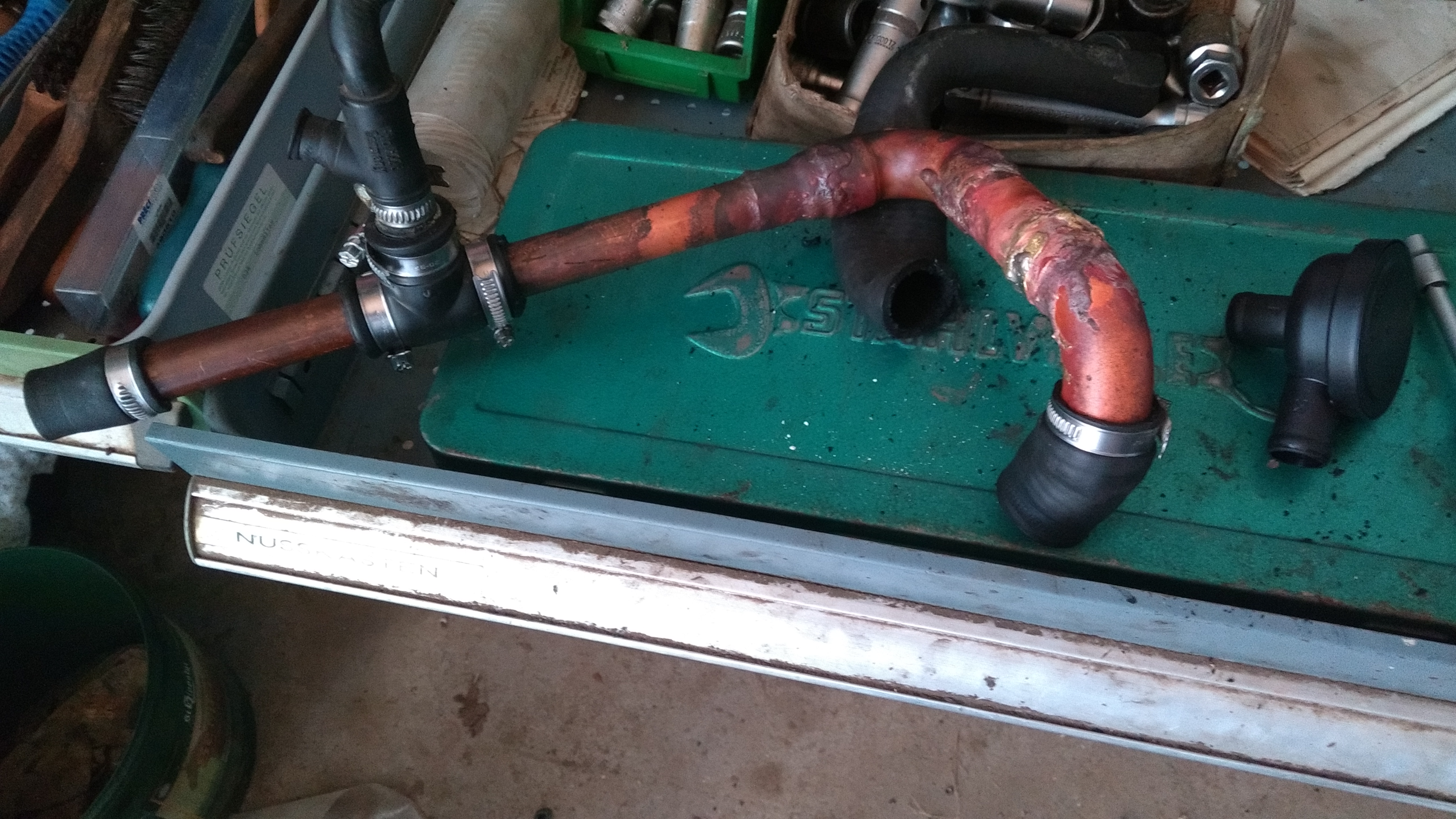

Kann die kge jetzt auch definitiv ausschließen... Siehe Bild.
