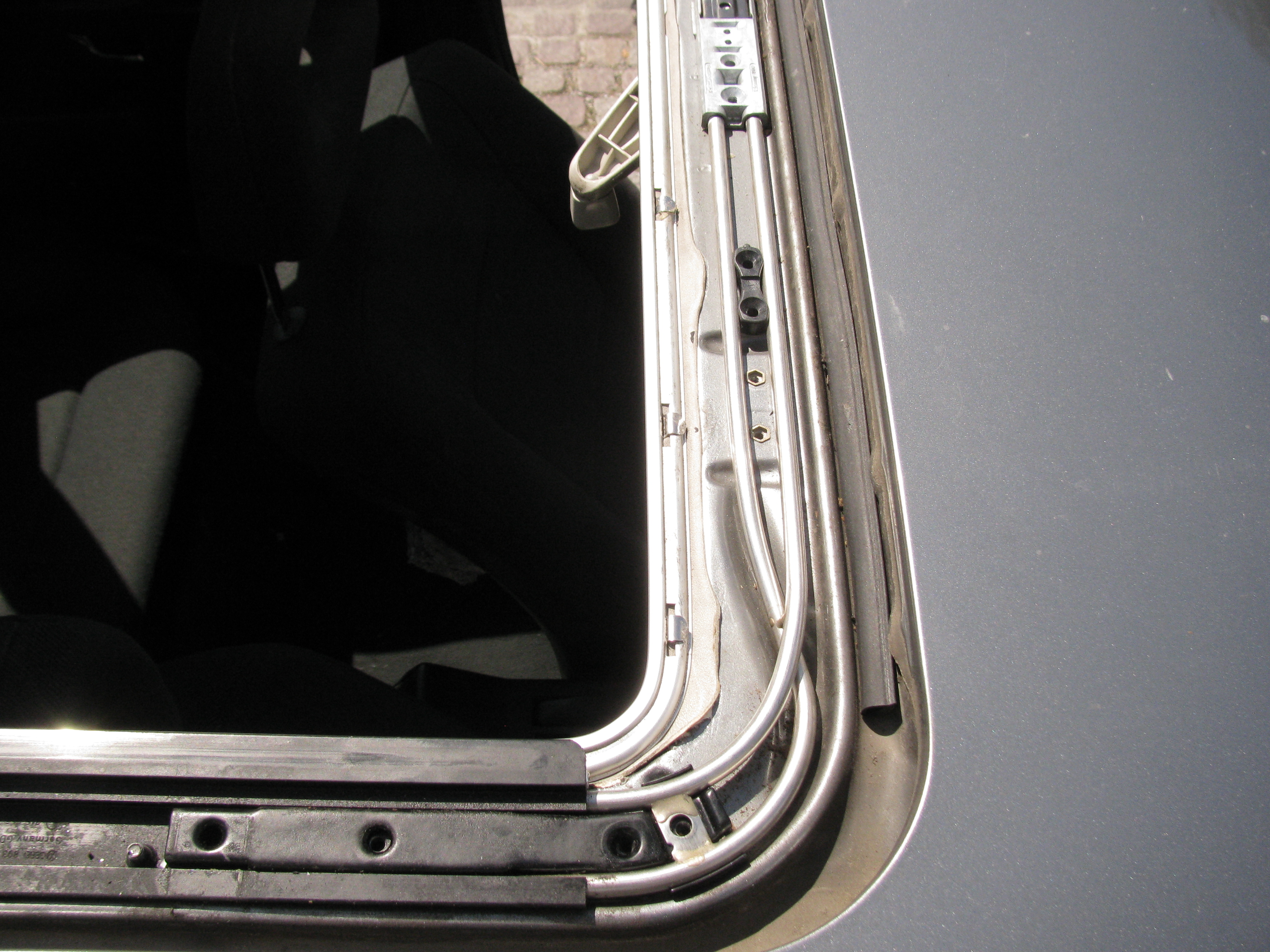

Wenn ich das bislang alles richtig verstanden habe, wird zumindest bei den NFL´s mit Schiebedach der Himmel im Bereich des Schiebedachausschnittes durch den umlaufenden Alurahmen am Schiebedachrahmen fixiert. Damit denke ich, wird ein "durchhängen" ja wirkungsvoll vermieden. Dann sollte meiner Meinung nach (ich habe diese "Operation" aber noch vor mir - lasse mich also gerne vom Gegenteil überzeugen) das Ankleben im vorderen und hinteren Bereich, jeweils mittig reichen. Wobei vorne ja zum Halten des Himmels ja auch noch die Halter der Sonnenblenden hinzukämen...

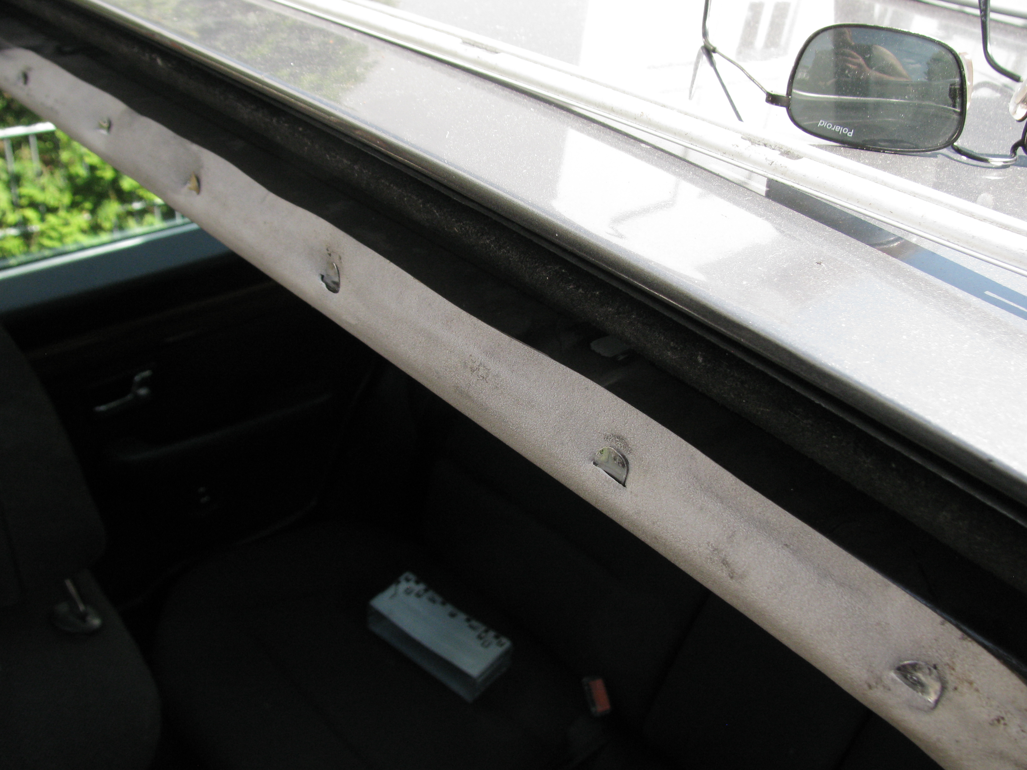

Kleiner Tipp!
Auch, wenn man es kaum glauben mag, bei meiner Limo waren alle Klebeflächen noch elastisch und ich konnte sie ohne Beschädigung vom Blech lösen.
Allerdings empfehle ich (gerade für die vorderen Schaumstoffstücke) das ausbauen im Hochsommer in der prallen Sonne oder den Einsatz eines Heißluftföhns.
Einfach vorm Schiebedach den Dachbereich von oben richtig heiß (gerne 50-80°C) machen und den Dachhimmel langsam seitlich abhebeln. Der Kleber wurde weich und hat sich tatsächlich komplett abgelöst.
Hinten klappte das nicht ganz so einfach. Da bin ich mit der Hand drunter und ein Freund hat den Bereich von oben mit dem Heißluftföhn erwärmt. Dadurch "schält" sich der Himmel langsam vom Blech. Wichtig ist auch, das auf alle Fälle die Oberfläche der "Wellpappe" des Dachhimmels nicht beschädigt wird. Ist die erst einmal beschädigt, wird das weiter Ablösen meißt schwierig, weil die stabile Fläche fehlt.
Zum Ankleben könnte man evtl. Silikon oder Butylband nutzen. Das eine hält garantiert dauerhaft, das andere lässt sich später auch noch mal wieder lösen.

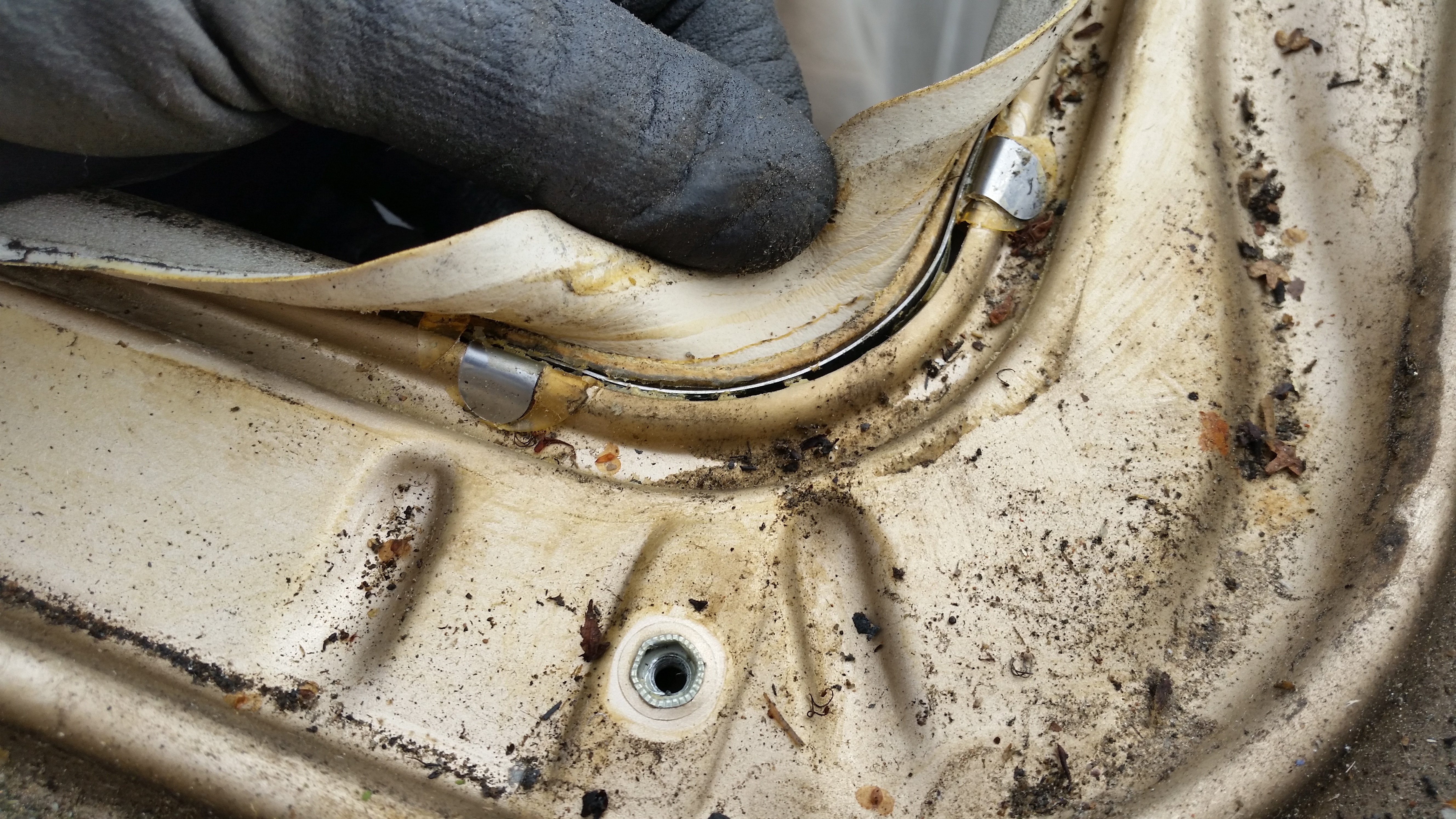

Kann oder muss man den dünnen, innen sichtbaren Alu-Rahmen im Schiebedach-Ausschnitt vom Facelift übernehmen wenn man auf VFL-Dachhimmel mit Vinyl-Bespannung umbaut? Der VFL-Dachhimmel mit Vinyl-Bespannung hat ja auch ein Alu-Rähmchen im Ausschnitt aber dieser liegt wohl zwischen Bespannung und Träger? Im Foto sind davon die umgebogenen Laschen zu sehen. Muss der Rahmen mit umgeklebt werden? In den diversen Dachhimmel-Reparatur-Anleitungen im Netz ist nirgendwo dieser Rahmen im Ausschnitt zu sehen.
Re: Austausch Dachhimmel ohne Neu verkleben
Kann man.. Ob man muss? Hmm. Keine Ahnung.
Ich habe mir da keine gedanken drüber gemacht und es einfach mit übernommen.
Dazu hab ich den himmel an den stellen wo die Laschen sitzen mit kleinen schnitten versehen damit die Laschen durch passen, das lose bezugsmaterial etwas gespannt mit Sekundenkleber am Blech befestigt und dann den Rahmen draufgesetzt.
