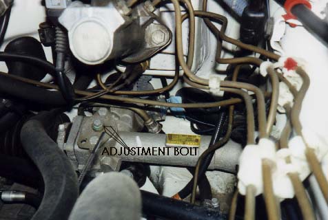

doch, beim verstellung von die m10 boltz, kan man der "gevul" leichter oder swerer be einstellen.
aber der unterstutzung ist nur beim servotronic etwas andres, ich fhare doch seit 10 jahre mit der lenkung van C4S4 in mijner 89 tq
ohne probleme.

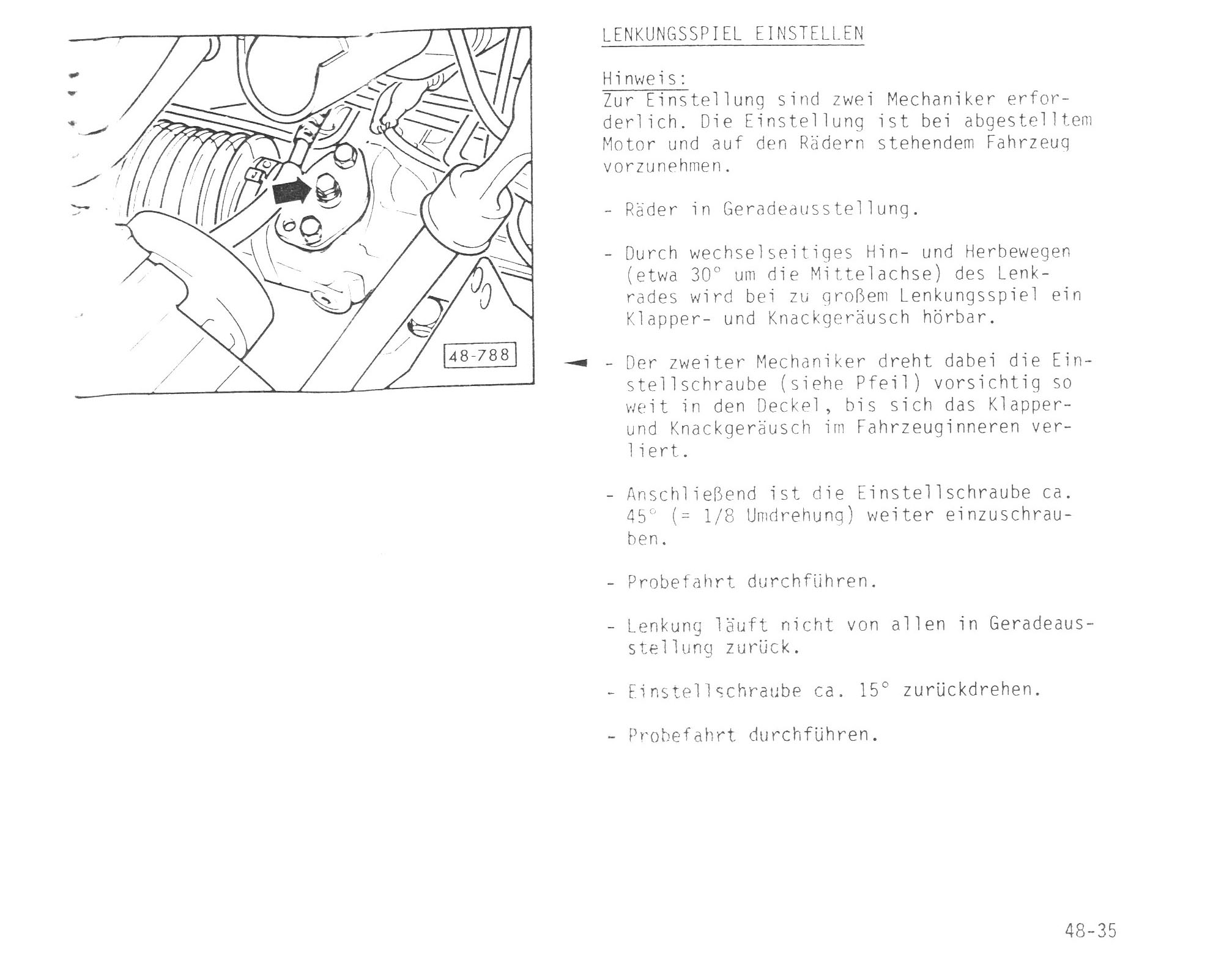

Bitte Vorsicht beim Einstellen an dieser Schraube! Wenn überhaupt, dann jeweils nur 1/4 nach links oder rechts verstellen. Mit dieser Schraube wird wohl laut "Etzbold" nur das ansprechen der Lenkung eingestellt; also falls beim Bewegen des Lenkrads ein Spiel ist, bis sich die Räder drehen.
Ich habe bei mir auch schon seit etwa 1/2 Jahr ein Servotronic aus einem C4 mit der zugehörigen Elektronik verbaut. Pumpe und Schläuche sind noch original geblieben. Im Stand kann ich jetzt das Lenkrad mit einem Finger drehen, je schneller ich dann fahre um so direkter wirde die Lenkung dann.
Heinz-Walter
