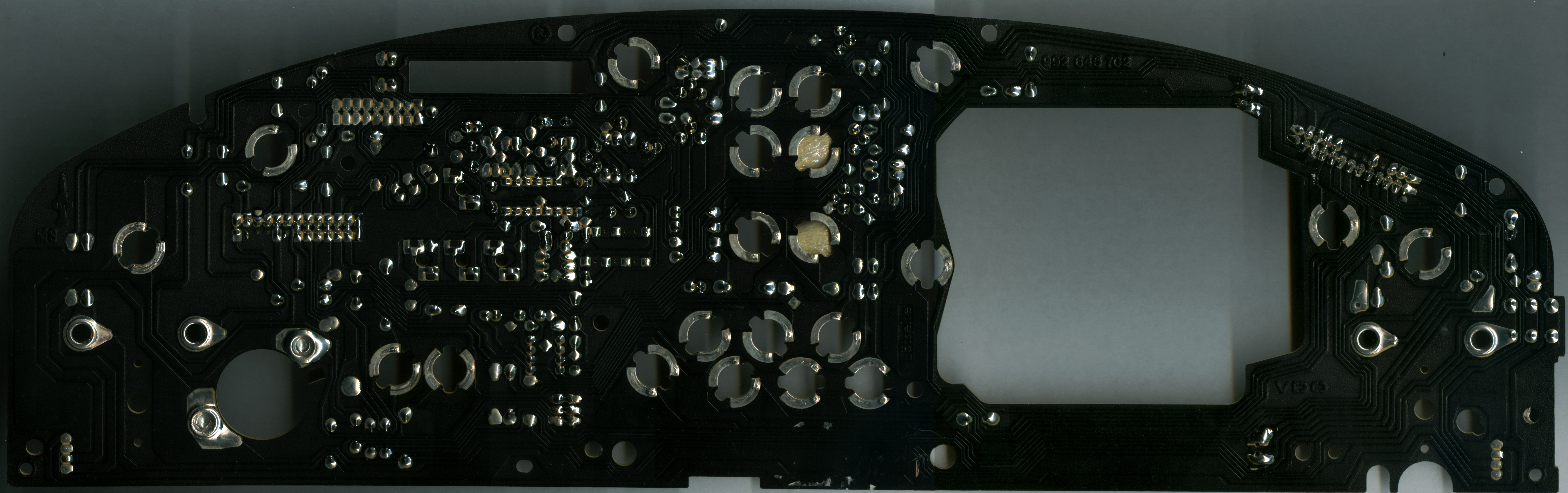

Alternativ mal die Leiterbahnen verfolgen. Wenn da eine Unterbrechung durch Haarriss oder Korrosion vorliegt, kann auch alles ausfallen.
Einfach schauen, wo die Leiterbahm vom Stecker als nächster Lötpunkt auf der KI Platine hingeht und dann auf Durchgang Stecker/Lötstelle prüfen. Öfter sind in dem schmalen Bereich unter den 2 großen Instrumenten oder in der Nähe der Verschraubungen Unterbrechungen, weil das Platinenmaterial mit den Jahren nachgibt und irgendwann die aufgebrachte Leiterbahn unterbrochen ist.
So erst mal die Stromversorgung oder die Beleuchtungsleitungen bis zum letzten Punkt durchmessen (Lämpchen vorher natürlich entfernen).

Als kleine Hilfe zum suchen der Leiterbahnen anbei ein Bild der Platine.
Achtung! 3MB und 27megapixel

So, hier ein Update :
Nach mehreren Messungen konnte ein Massefehler ausgeschlossen werden. Allerdings habe ich einen Kurzschluß gefunden,
der wiederrum den Spannungswandler am KI gekillt hat.
Kurzschluß behoben, Spannungwandler getauscht : ohne Erfolg.
Erneute Messungen unter Spannung haben dann ergeben das am Spannungswandler der KI keine 12 Volt anlagen.
Den Fehler behoben, und siehe da :} Fast alles geht wieder.
Ohne Funktion ist jetzt noch :
Tourenzähler ( hat wohl keinen Kontakt, da mir beim Zusammenbau der KI aufgefallen ist das er viel zu locker sitzt )
Blinkeranzeige ( rechts wie links keine Anzeige. Birnchen ? )
Kilometer, - und Tageskilometeranzeige ( mechanisches Problem ? )
Temperaturanzeige ( evtl. Geber def. ? )
Hatte ein anderes KI gekauft das " bis zum Ausbau einwandfrei funktioniert hat ".
Mit gebrochener Platine ? :kotz:
Na wie auch immer, so habe ich wenigstens einen E - Teilespender.
Ostern geht´s wieder dabei.
Gruß, Carsten

So, war wieder dabei.
Bis auf Wassertemperaturanzeige und Tourenzähler geht jetzt alles.
Wie gehofft, waren nur die Birnchen der Blinkeranzeige defekt.
Kilometer - , und Tageskilometeranzeige wieder ok.
Das der Tourenzähler nicht geht , na gut, kann ich mit leben, da er ja ein Automatikgetriebe hat.
Temp.Anzeige ist nicht so schön. Wenn da mal was ist.......
Werde einen Geber besorgen. Dann sehen wir weiter.
Danke an alle die mich hier unterstützt haben.
Gruß, Carsten

Hast auch mal nachgelötet Temperatur Anzeige hat auch des öfteren kalte lötstellen
carsten061166
Beiträge: 34
Registriert: 26.02.2017, 12:37
Re: Instumentenanzeige macht jetzt garnichts mehr
Beitrag von carsten061166 »
Ja klar, habe die komplette Platine nachgelötet.
Ich glaube, das wenn ich eine ganze Zeit fahre, dann bewegt sich der Zeiger der Temperaturanzeige minimal nach oben.
Muss mich mal schlau machen, wo der Sensor im Motorraum sitzt.
Wenn man den brückt, dann müsste die Anzeige doch was anzeigen.
Richtig ?
Gruß, Carsten
