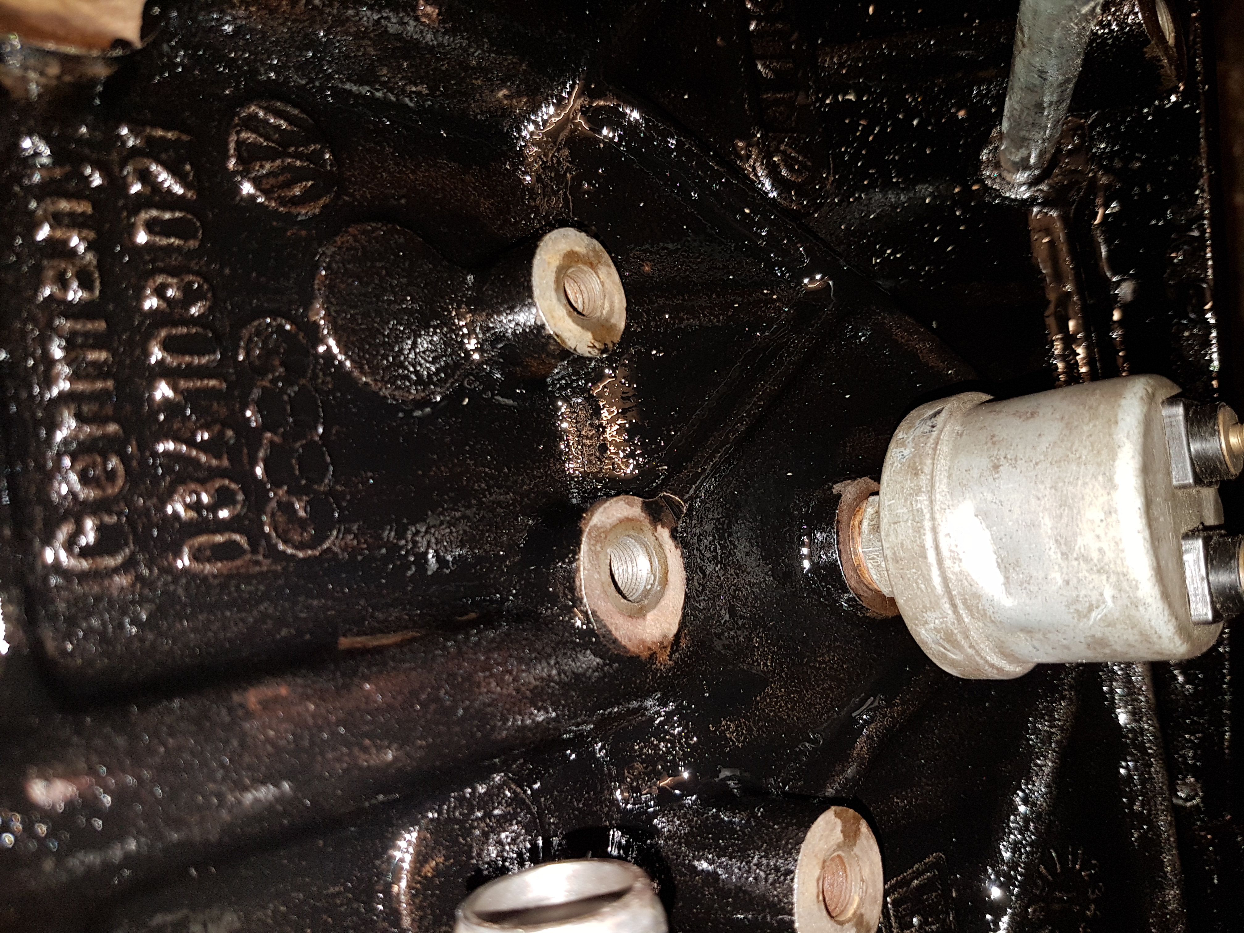

an meinem Zylinderblock aus dem Jahre 1985 ist als unterer Öldruckgeber ein Sensor mit zwei Schraubanschlüssen verbaut. Hier sitzt eigentlich ein einpoliger Schalter mit dem Gewindemaß M10x1 in einem entsprechenden Adapter.

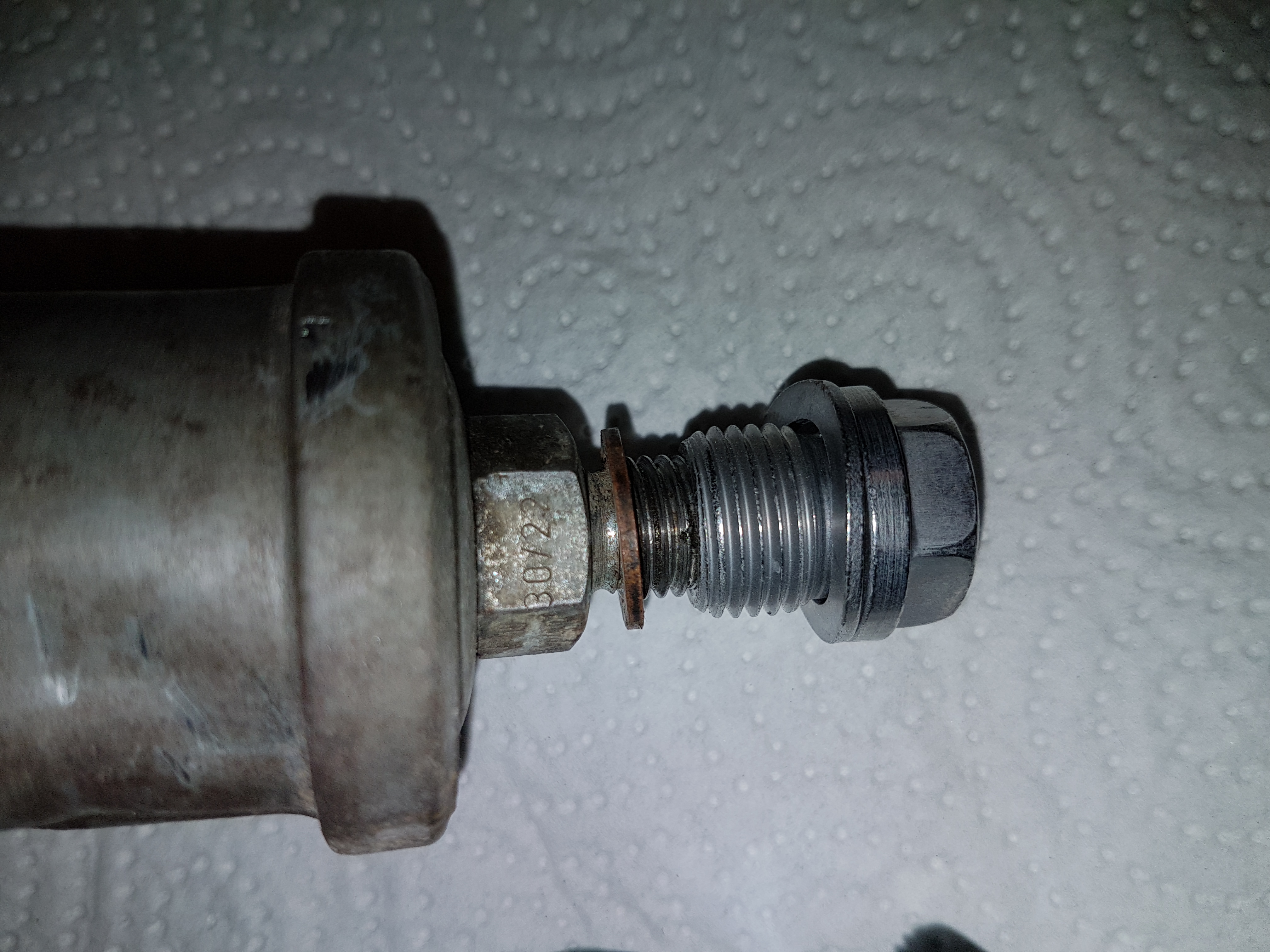

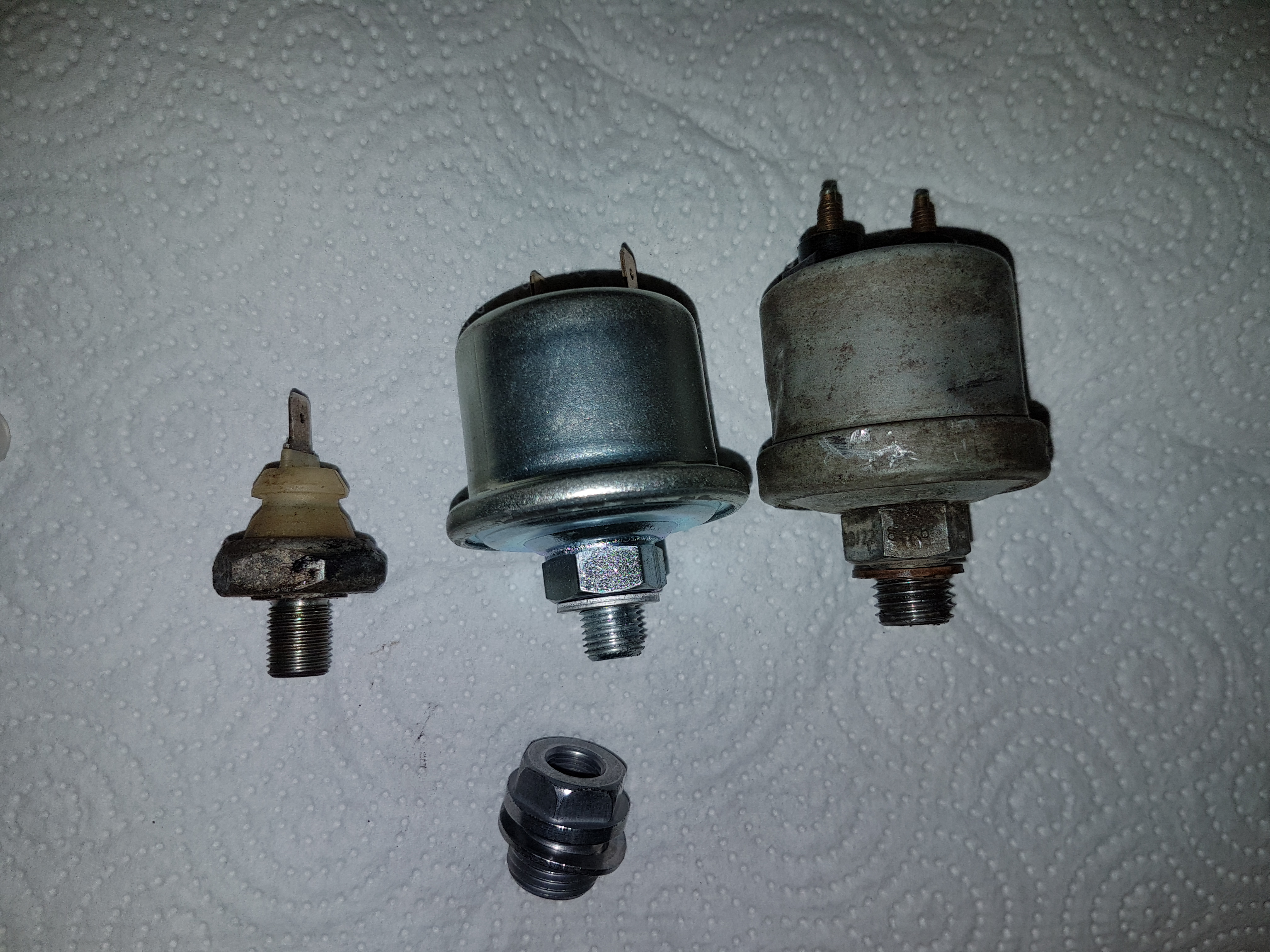

Der vorhandene Geber hat ein größeres Gewinde (größer als M10x1). Der Adapter 034103179 passt aber nicht in die Bohrung im Block. Dieser Adapter passt wohl nur an Blöcke ab 1987. Die Bohrung im Block ist kleiner als am Adapter, aber größer als M10x1! In einer früheren Abbildung (Edgar) sieht man einen anderen Adapter, allerdings ohne Teilenummer. Auf dem Foto sieht man die unterschiedlichen Durchmesser von neuem Adapter und vorh. Geber.
Die aufgelisteten Geber haben alle durchweg das Gewindemaß M10x1.
Der neue zweipolige Geber auf dem Foto hat ein M10x1 Gewinde, wird aber nicht benötigt und würde unten auch nicht passen..
Notfalls muss ich jetzt diesen alten zweipoligen Sensor mit Schraubanschlüssen wieder verbauen. Gibt es denn noch irgendwo einen anderen Adapter? Oder gibt es einen passenden Öldruckschalter einpolig?
Bei dem vorhandenen Geber müsste ich dann an der Leitung einen O-Ring anlöten. Wäre nicht mein Wunsch....

Der große Sensor mit den geschraubten Anschlüssen ist der für Öldruckanzeige.
Wenn Du keine Anzeige hast, dann kannst Du gegen 1polig austauschen, bei Anzeige wird der Große benötigt :wink: .

Der alte Öldruckgeber paßt. Vermutlich M16x1,5.
Der Adapter paßt auf den alten Öldruckgeber.
Dann ist der Adapter zu groß. Sicher, daß es der Adapter 034103179 ist ?
034103179 ist ein Adapter M16x1,5 auf M10x1,
und sollte auf den neuen Geber mit M10x1 passen, nicht aber auf den alten.

Das Gewinde im Block ist zwischen M10 und M16....und da passt nur der alte Geber...nicht der Adapter.

so wie ich das sehe haben die alten Blöcke nur 1 Loch an dem der Öldruck abgegriffen wird die neuen Blöcke 2 Löcher???
Du könntest es mal mit den Adaptern vom 85er KG probieren. Position 28 bzw. 29. Dann kannst du auch zwei Sensoren an ein Loch bekommen. An die 29 den Öldruckschalter und an die 28 den Öldrucksensor (Anzeige KI).

Das Gewinde im Block ist ein M12x1,5 und einen passenden Adapter, sowie einen Geber mit 12er Gewinde konnte ich besorgen.
