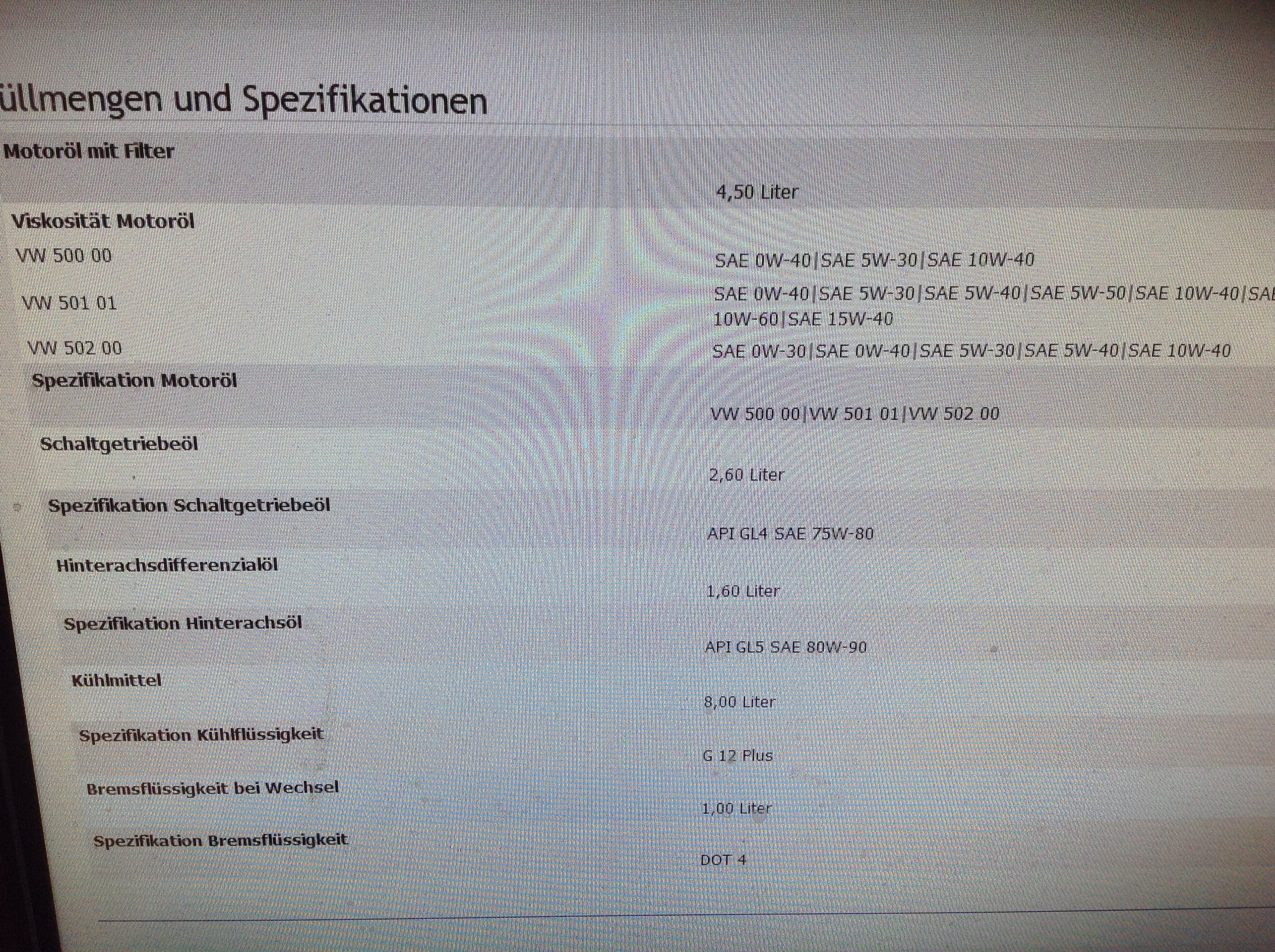

Ich würde bei meinem Audi 100 Avant 10V Turbo MC quattro gerne die Öle der Getriebe wechseln. Ist nach 300000 Km wahrscheinlich nicht verkehrt welche Spezifikationen und welche Mengen brauche ich denn dafür?

Schlüsselnummer ?
Automatik oder Schalter?
Gruß heiner
kork
Beiträge: 513
Re: Getriebeöl
Beitrag von kork »
Das ging ja fix
Schalter
0588 451

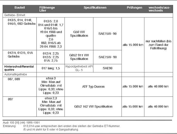

Sodala,
hier ist das was ich in meinen Unterlagen hab.
Gruß heiner

SAE75W-90 mit GL4
zum Beispiel:
LIQUI MOLY Hochleistungs-Getriebeöl (GL4+) SAE 75W-90 | 500 ml | Getriebeöl | Hydrauliköl | Art.-Nr.: 4433
Das hat die Freigabe G50
Ich empfehle keine weiteren Zusätze

Besten Dank, vermutlich habe ich 2,3l Getriebeölmenge - habe mir 3 Flaschen bestellt. Vielen Dank.

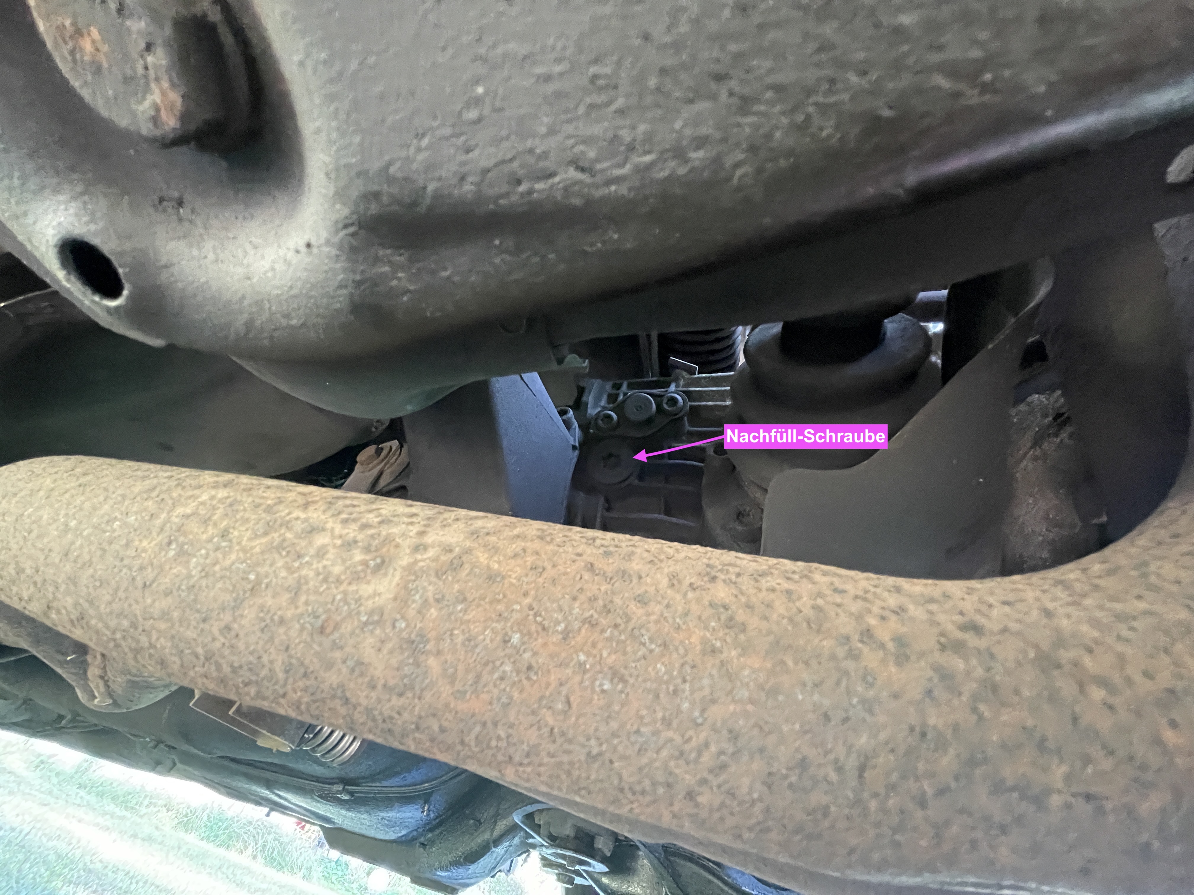

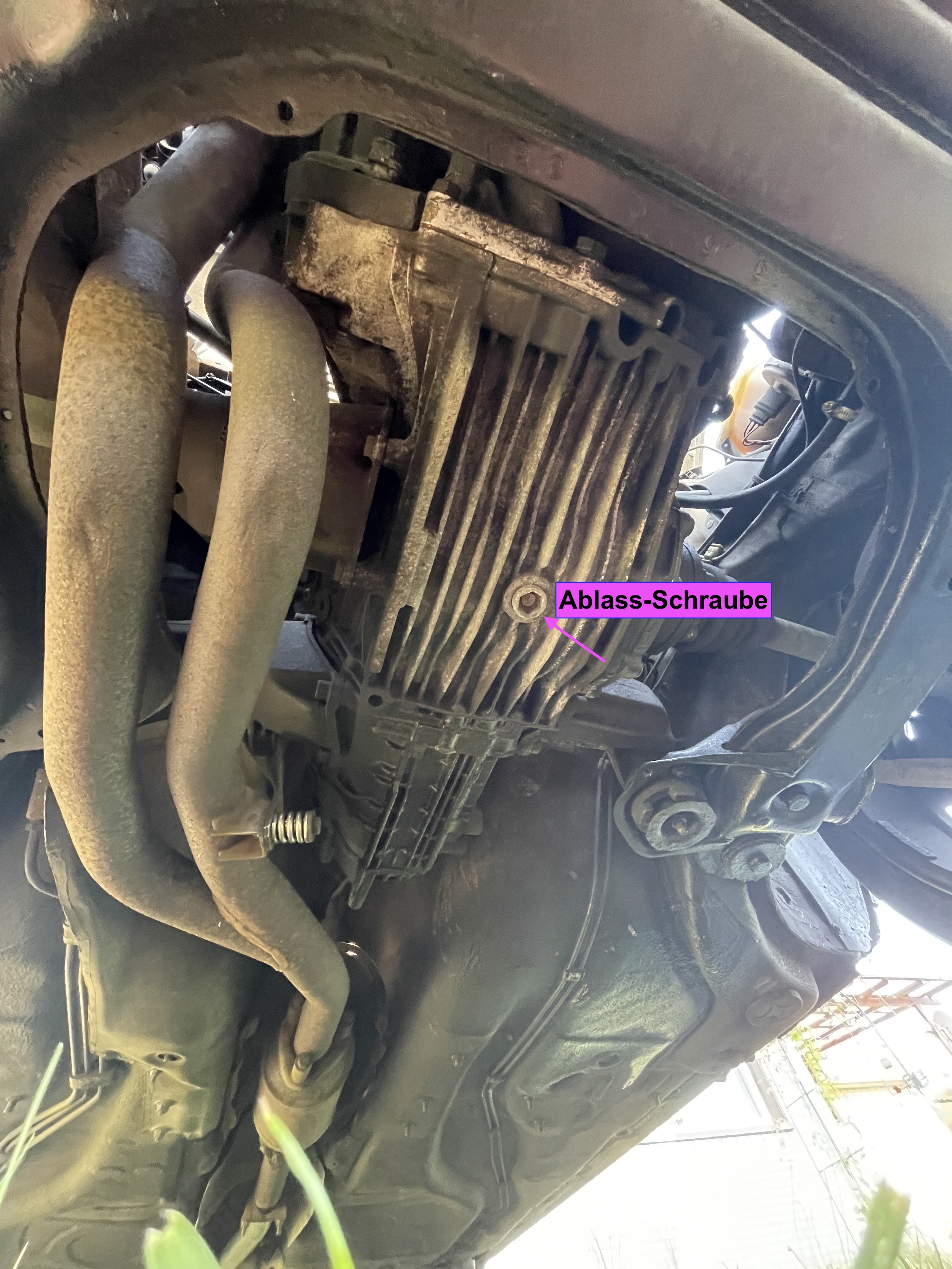

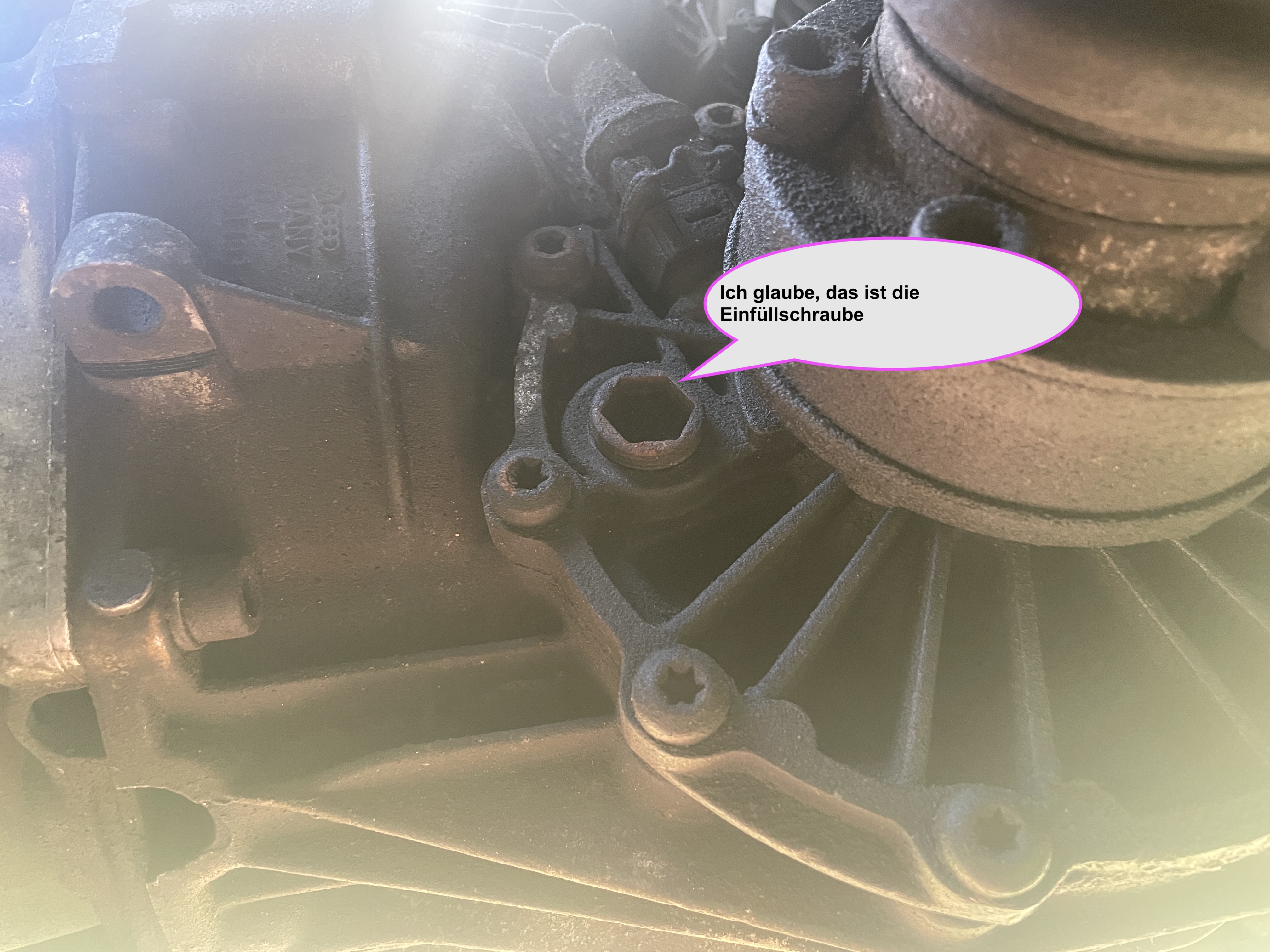

So, danke für den 0,5l Tipp - war Gold wert. Nun habe ich eine doofe Frage, ich habe den Wagen hochgenommen und will zum Einen wissen, ob ich bei den Schrauben richtig liege (Siehe Bilder). Ich würde etwas unterstellen, erst oben lösen, dann unten. Zudem habe ich rückwärts leicht am Hang geparkt und lasse das Auto vorne auf Rampen stehen, damit es nicht zu schräg kommt - ist das praktikabel?

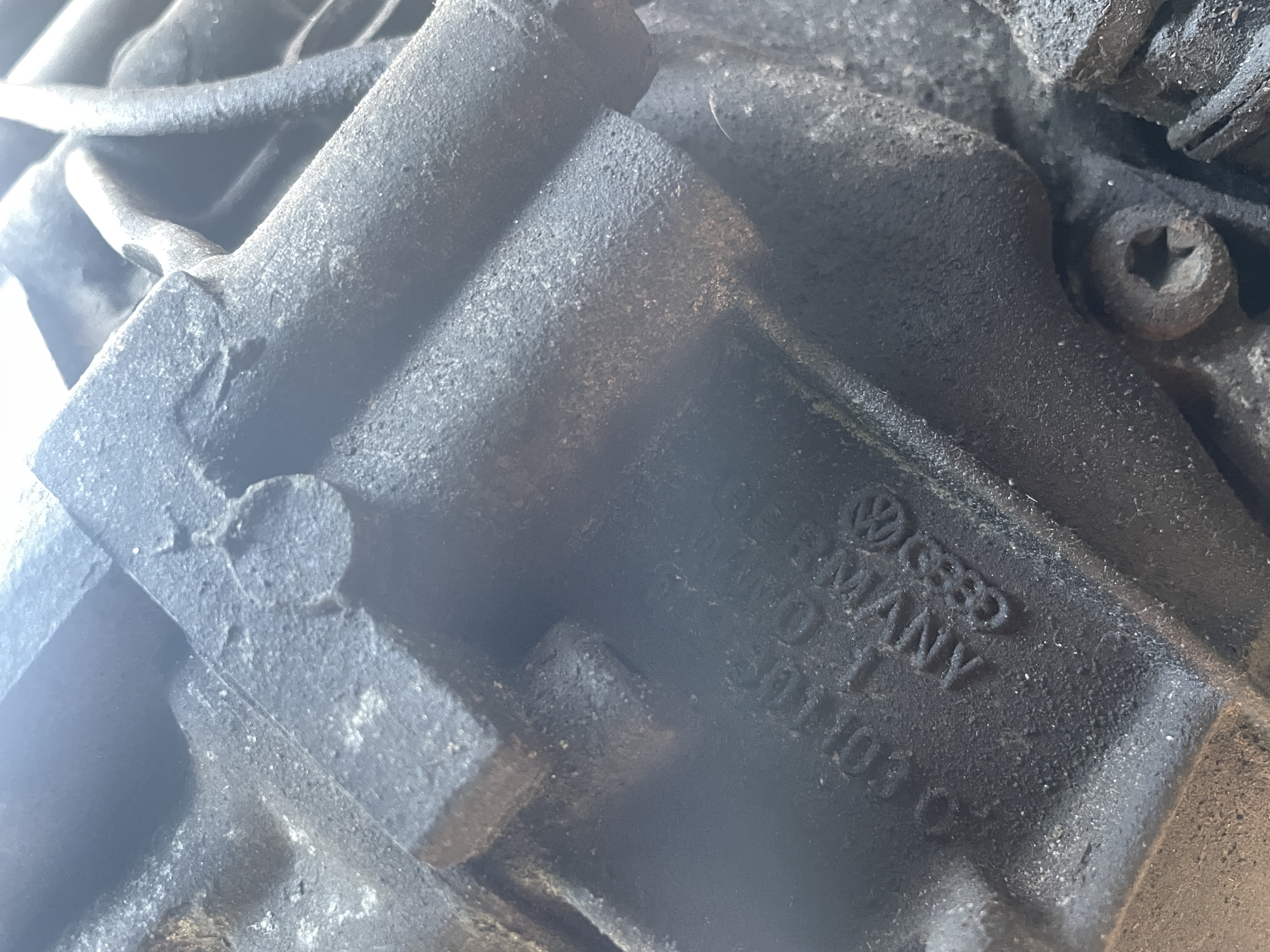

Ferner wollte ich gern mein Getriebe bestimmen, also welches ich habe - mehr als die Nummer 301103c habe ich bisher nicht entdeckt (vermutlich fehlen die ersten drei Ziffern schon) - gibt es eine Übersicht, wo ich rausfinde, was ich für einen Getriebekennbuchstaben-Code ich habe? AMK / AXG?
EDIT: AMK 16039 steht oben drauf - war dreckig, kam beim putzen zum Vorschein.

die Einfüllschraube ist Fahrtrichtung LINKS vor der Antriebswelle, eine 17er Inbus!
Getriebekennbuchstabe AMK sollte passen, kannst aber gern nochmal im Kofferraum nachsehen, dort ist ein Aufkleber mit allen Rellewannten Kennbuchstaben!

Ich glaube, jetzt habe ich die richtige Schraube, siehe Foto. Nun suche ich mir mal einen schlauch mit Trichter...
Bleibt die Frage, ob es schlau ist, wenn der Wagen vorne etwas höher steht oder ob er doch sehr gerade stehen muss wegen der Füllmenge...

Das auf dem letzten Bild ist die Einfüllschraube!
Ich kann dir eine Pumpflasche nur wärmstens empfehlen, gib mal bei egay "BGS 8356" ein, macht den Getriebeölwechsel oder Diffölwechsel zum Kinderspiel.
Der Wagen sollte gerade stehen, da sonst die Füllmenge nicht stimmt!
