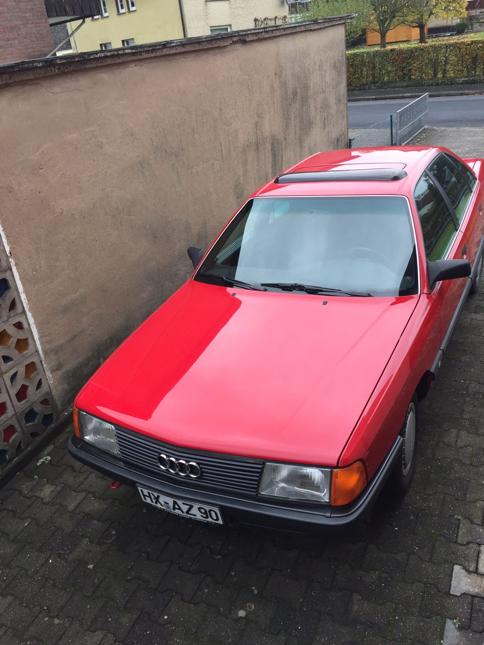

Vielen Dank für die Glückwünsche :D. Hab mal Bilder in den Anhang gehauen.
vom Innenraum (Bis auf Softlack und Himmel wie neu) hab ich leider keine, kann ich gerne in den nächsten Tagen welche machen.
Optisch ist er schön und die Probefahrt war auch gut. jetzt kann ich nur noch hoffen, dass er sich nicht als Problemkind herausstellt. :)

Der Wagen schaut gut aus, vor allem das Rot hat sich gut gehalten. Wird ja im laufe der zeit gerne zu "tornadorosa".
Aber bild ich mir das nur ein, oder hat der die typische "rentner-schnauze"? Ich meine die vordere stoßstange sollte eigentlich etwas spitzer sein.

Hacki hat geschrieben:
Meinst damit bestimmt nen Frontrempler oder? Hab leider wenig Erfahrung wie er normalerweise aussehen sollte. Könnte an der Perspektive liegen aber es scheint tatsächlich etwas "eingedötscht".
Wäre das dramatisch für die Fahrzeuggeometrie? Im Motorraum sah alles gerade und Original aus.
Grüße vom Felix :)
Hacki
Beiträge: 1531
Wohnort: Marburg
Re: Audi 100 1.8 SH Steuerklasse
Beitrag von Hacki »
Nö, eingematschte frontstoßstange macht nix.
Normalerweise sieht das so aus:
Bild - also die gleiche keilform wie die Motorhaube, im prinzip.
Die haben einen aluträger unter der plastikhaut, der schon bei kleinsten feindberührungen nachgibt.
Gibts neu im zubehör, garnicht teuer, und passt sogar halbwegs. (Z.b. hier: http://www.ebay.de/itm/Stosstange-Verst ... SwcUBYFBBR - kriegst du aber auch vor ort bei Stahlgruber oder Trost)
Aber das nur am rande erwähnt, ich denke das ist jetzt erstmal nicht das wichtigste. :wink:

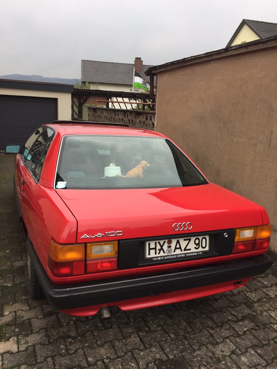

Lassen sich die Rückleuchten der verschiedenen Modelle (Limo, Avant, 200, V8) plug and play tauschen? Würde gerne die durchgehende rot-orange Blende hinten einbauen.
Soo dann noch nen paar Bilder für euch. Nicht wundern, auf dem einen Bild hab ich nur mal die Alufelge vors Auto gestellt. So bekommt man wenigstens nen Eindruck wies nachher ausschaut. Radio hab ich grad ausgebaut, sieht jetzt nen bisschen kacke aus aber naja..
Grüße vom Felix :)
heiner u.s.k.
Beiträge: 615
Beitrag von heiner u.s.k. »
superfelele hat geschrieben: Lassen sich die Rückleuchten der verschiedenen Modelle (Limo, Avant, 200, V8) plug and play tauschen? Würde gerne die durchgehende rot-orange Blende hinten einbauen.
Ja, die lassen sich plug and play tauschen.
Solltest bloß achtgeben das du ein Rückleuchtenband von einer Limousine (Nachfacelift mit Loch für's Schloß) verbaust. Das hat nämlich die Sicke wie sie nur die Limos hatten.
Die Avants hatten diese Sicke (und das Loch für's Heckklappenschloß) nicht. Und wenn ich das auf dem Foto deines Beitrags vom 11.11. richtig erspäht habe hast du bereits das linke äußere Rücklicht vom Avant verbaut. Oder täuscht das?
