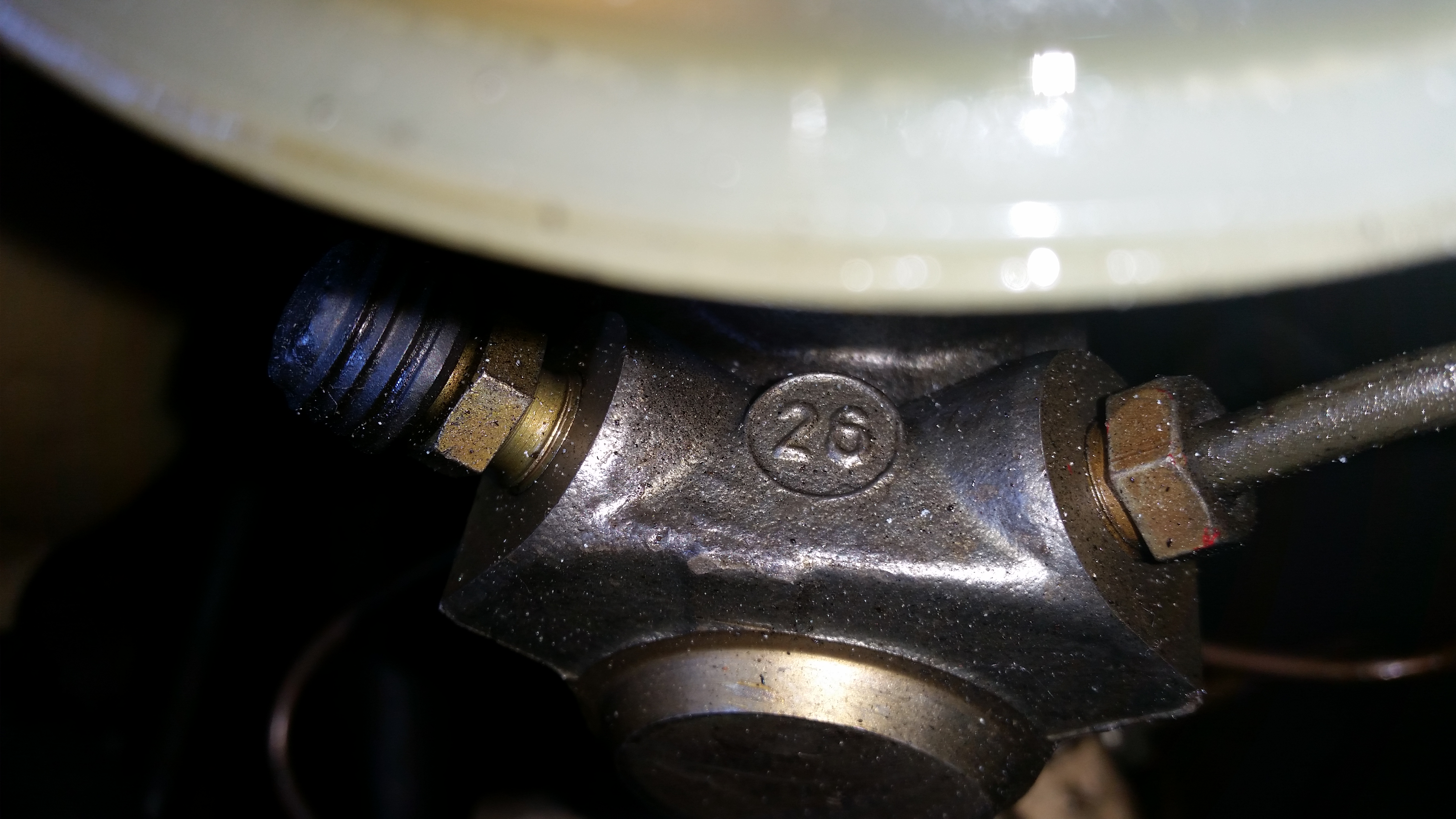

Der alte HBZ ist mit einer 26 gekennzeichnet. Ist dann 03.2125-3210.3 von ATE richtig?

Helldriver hat geschrieben:Der alte HBZ ist mit einer 26 gekennzeichnet. Ist dann 03.2125-3210.3 von ATE richtig?
Wenn ich mit Deinem Fahrzeug aus der Signatur suche, bekomme ich den ATE 03.2123-0566.3.3 angezeigt.

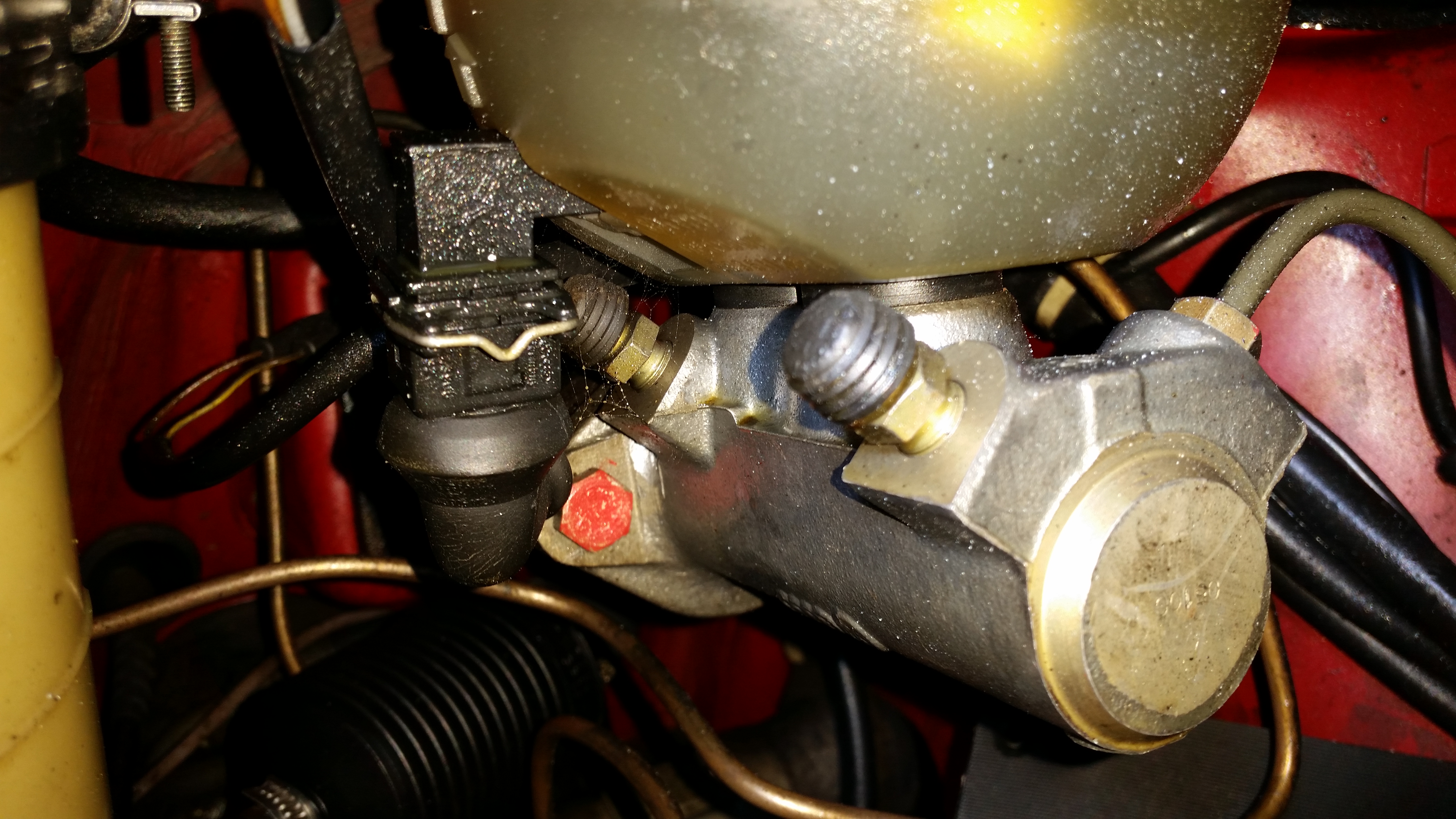

ATE 03.2123-0566.3 und ATE 03.2125-3210.3 unterscheiden sich m.E. nur durch die Anzahl der Anschlüsse. Beide Alugehäuse und DM 25,4 mm. Beim letzteren sind es wie beim ab Werk verbauten HBZ 4 Anschlüsse. 2 davon sind mit Entlüftungsnippeln verschlossen.
