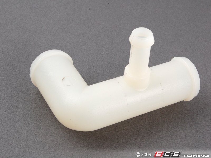

Meinst du das ding: https://c1552172.ssl.cf0.rackcdn.com/62626_x800.jpg
Teilenummer 054133382, gibts noch beim freundlichen VAG dealer. Ist mir auch neulich passiert.
An dem ding hat meiner auch falschluft gezogen, nicht genug dass der motor auf bremsenreiniger reagiert hätte, aber genug dass man eine veränderung am lambdawert gesehen hat.

Vielen Dank für die Teilenummer. War auch auf dem Teil aufgedruckt und ich konnte es sogar noch bestellen.
