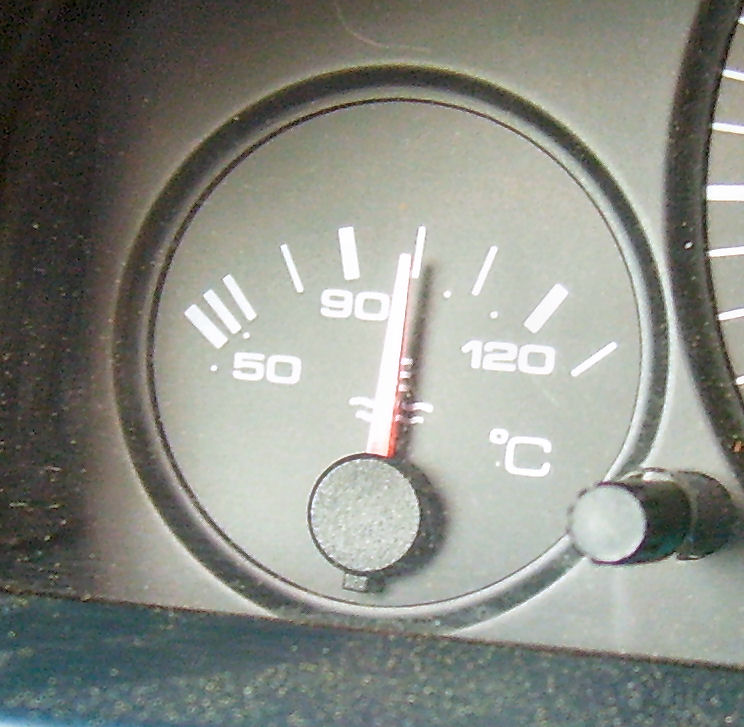

Hier mal ein Bild der Anzeige, da die ja nicht bei jedem Modell/Baujahr unbedingt gleich aussehen. Die erwähnte Punkte sind gut zu erkennen.
Bei dem Bild sieht man die Temperatur nach eben ca. 2km Fahrtzeit.

Mal abgesehen davon: Eigentlich finde ich dass deine Kiste garnicht so sehr zu Warm läuft; die 5-zylinder sind nunmal "hitzig" ....
Abgesehen von einem problem am kühlsystem selbst können auch so geschichten wie verstellte zündung oder ein verstopfter auspuff die temperatur hochtreiben. Ist da alles in ordnung?

- Kühlwasser ist absolut klar, bzw. gelb wegen des Frostschutzes. Das Kühlsystem wurde 4mal gespült.
- Der Auspuff ist ab KAT 10/15 neu unter den Wagen gekommen
Und mit konstanten 95°C könnte ich gut leben. Aber 110°C finde ich doch arg übertrieben für das Aggregat. Zündung ? Die kann morgen mal abgeblitzt werden. Aber ob da wirklich ein Zusammenhang besteht ?

hast du denn mit dem IR-Thermometer nachgeprüft, ob die angezeigte hohe Temperatur korrekt ist ?
Ich hatte vor ca. 4 Jahren meinen Multifunktionsgeber gegen ein Billigteil getauscht: Es wurde eine ca. 10Grad zu hohe Temperatur angezeigt. ich habe mir dann einen Geber von Audi besorgt. Seitdem zeigt er wieder korrekt an.

Habe ich auch im Cabrio noch drin, die Temp.-Anzeige zeigt konsequent 10° zuviel an >>> Egal, ich weiß es jaHacki hat geschrieben:Aber: Wen interessierts? Solange man sich nicht so verrückt macht wie der TE hier ist das doch Wumpe was die Nadel anzeigt. Erstens ist die Öltemperatur eh wesentlich interessanter, zweites erfüllt die Wasseranzeige nach wie vor ihre Funktion wenn sie 10° zuviel anzeigt. Man kann ihr ablesen wann die kiste Kalt ist, wann sie Betriebstemperatur hat, und wann sie zu heiss wird. Stell dir einfach vor es stehen keine Zahlen auf der Skala, sondern es gibt nen blauen, grünen und roten bereich.
ABER!!!! Beim TE ist nach 2km schon die Max.-Temp. erreicht, also ist da mit dem Sensor nicht ok, da würde ich beim Rest auch nicht mehr der Anzeige vertrauen!!!!

Meinste? Wenn die Temperatur nach 2 km ihre "endstellung" erreicht hat und dann im restlichen betrieb nicht weiter klettert, wird das wohl wirklich schon betriebstemperatur sein.ABER!!!! Beim TE ist nach 2km schon die Max.-Temp. erreicht, also ist da mit dem Sensor nicht ok, da würde ich beim Rest auch nicht mehr der Anzeige vertrauen!!!!
Abgesehen davon haben wir wohl alle folgenden teil gekonnt ignoriert:
Ich schätze mal, das hat er mit dem IR thermometer überprüft, mit dem auch festgestellt wurde dass es vorher nicht gepasst hat.Nun passen tatsächliche Kühlwassertemperatur und KI zusammen.

Nach 2km kann KEIN mir bekannter Verbrennungsmotor das Kühlwasser auf 90° aufheizen, bzw. hier laut Anzeige 100°.Hacki hat geschrieben:Meinste? Wenn die Temperatur nach 2 km ihre "endstellung" erreicht hat und dann im restlichen betrieb nicht weiter klettert, wird das wohl wirklich schon betriebstemperatur sein.ABER!!!! Beim TE ist nach 2km schon die Max.-Temp. erreicht, also ist da mit dem Sensor nicht ok, da würde ich beim Rest auch nicht mehr der Anzeige vertrauen!!!!
Entsprechend ist der Sensor in meinen Augen nicht ok und ein Vertrauen in eine "+10°über Soll"-Anzeige hätte ich nicht.
Ich hatte schon einen "Billigsensor", ich meine es war Metzger, da ist die Anzeige in ca. 10°-Schritten gestiegen, war auch lustig.
Ganze Zeit passiert nichts, dann Bäng > 70° über km, dann Bäng > 80° über km usw. bis 100° > zeigte merkwürdigerweise auch 10° über Soll an.
.....und was ist mit der Überhitzungswarnung???
Im Stand (Ampelphase) 105-110°......... bei 110° sollte das rote Kühlwassersymbol blinken und es sollte biepen.
Bei meinem (funktionierenden) Behr-Sensor fängt bei den derzeitigen Temperaturen (-4° bis +6° in den letzten Tagen) die Anzeige nach 2-3km knapp über den 60°-Strich zu zucken (Thermostat ist neu und funktioniert), 90° Kühlwasser habe ich nach ca. 8km.
Das kann nicht passen! Ich würde da Wunschdenken reininterpretieren >>> ansonsten läuft die Kiste massiv zu mager und hat eine zu heiße VerbrennungHacki hat geschrieben:Abgesehen davon haben wir wohl alle folgenden teil gekonnt ignoriert:Ich schätze mal, das hat er mit dem IR thermometer überprüft, mit dem auch festgestellt wurde dass es vorher nicht gepasst hat.Nun passen tatsächliche Kühlwassertemperatur und KI zusammen.
Betriebstemp. sollte im normalen Betrieb nicht über 90°steigen, Lüfter sollte bei 90° Wassertemp. nach dem Durchlaufen des Kühlers anspringen (Stufe 1), wäre laut meiner Anzeige im KI ca. 95°.
Stufe 2 springt bei 95° Wassertemp. nach dem Durchlaufen des Kühlers an, laut meiner Anzeige im KI ist das knapp unter 100°
Differenz "Anspringen Lüfter" zu "Anzeige KI" ist logisch durch die Einbauposition der 2 verschiedenen Temp.-sensoren
Sensor "Anzeige KI" (Multifuzzi) am Motor, Sensor/Schalter "Kühlerlüfter" am Ablauf des Kühlers

Je nach Streckenprofil kann die Temperatur nach 2km schon erreicht sein.
Ich hatte in der Vergangenheit multiple Male Hitzeprobleme bei den 5-Zylindern, im Endeffekt war es immer die selbe Ursache:
Der steinalte Kühler hatte zu viel Strömungswiderstand (was im Übrigen wohl auch die Ursache für den öfters mal abreißenden oberen Stutzen am Kühler ist
). Folge war, dass das Kühlwasser bei Stadtfahrt über 100° heiß wurde und der Lüfter nicht ansprang, weil einfach kein ausreichend heißes Wasser am Thermoschalter ankam.
Deine Fehlerbeschreibung passt exakt auf dieses Verhalten. Wenn du an der Ampel die Motordrehzahl auf 2000 upm anhebst (und die WaPu mehr druck macht), wird der Lüfter wahrscheinlich eher anspringen und länger laufen
Der Anzeige auf dem IR-Thermometer würde ich nicht auf +-5 ° trauen. Die Gefahr, beim Messen Fehler zu machen, ist da zu groß.
Bei 95...98° muss der Lüfter anspringen. Den Schalter für den Lüfter kann man auf dem Herd in einem Topf mit Wasser, einem Multimeter und einem Thermometer einfach prüfen, ebenso wie das Kühlerthermostat.
Wenn der Motor zu heiß wird, kann auch mal eine defekte ZKD die Ursache sein. Aber das hatte ich bis jetzt nur bei Fahrzeugen anderer Marken erlebt

Ich hatte ja bei Erstposting geschrieben daß die Temperaturen mit einem IR-Thermoteter ermittelt wurden. Und alle genannten, kürzlich, getauschen Teilen sind allesamt von Audi Tradition; auch der Multifuzzi.
Gespült wurde das Kühlsystem mehrfach mit einem Entkalker für Gastro-Kaffeemaschinen und danach per Gartenschlauch. Auch bei einer gestrigen Fahrt war alles wie beschrieben
Komisch ist auch daß eben der Lüfter nicht angeht wenn ich im Klima-Bedienteil auf AUTO drücke....hat bis vor kurzem funktioniert.

Warum siehst du das denn eigentlich als problem an; überhitzt ist dir die kiste bisher ja noch nicht, oder?
Wenns dich wirklich so stört wirst du wohl um einen neuen Kühler nicht rumkommen. Es ist ja auch denkbar dass da irgendwann mal einer Kühlerdicht o.ä. reingekippt; also Ablagerungen die sich nicht druch Gartenschlauch und Zitronensäure entfernen lassen.
Re: Immerwährendes Temperaturproblem 2.3E
Was war denn vor dem Teiletausch? Was zeigte die Anzeige, und was sagte das IR-Thermometer? Warum hast du überhaupt all die Teile getauscht?Funatic hat geschrieben:Nachdem vor kurzem festgestellt wurde daß das KI nicht die korrrekte Temperatur anzeigt (IR-Thermometer) wurde nun der Multifuzzi, der Schalter am Kühler, Thermostat, WaPu und der Temp-Sensor getauscht. Nun passen tatsächliche Kühlwassertemperatur und KI zusammen.
Wenn's meiner wäre, würde ich die Teile (insbesondere Multifuzzi und Thermostat) eins nach dem anderen zurücktauschen und beobachten, wie sich die Anzeige verhält. Ich vermute, du hast dir einen Fehler "eingebaut".
Danke für all die Tipps ! Fehler gefunden...
Man muß einfach auch erst kürzlich getauschte Teile prüfen... Alle Sensoren/Geber und auch die Vorwiderstände tun was sie wollen. Nachdem im KI immer zu geringe Temperatur angezeigt wurde und der Geber getauscht wurde war ja 2 Wochen lang alles gut. Nun ist es dank heute 2tem IR-Temp-Test klar daß nun das KI Mist anzeigt. Wenn im KI 110°C angezeigt werden liegen gerade 92°C an. Und das hat mich nun 2 Wochen nahezu in den Wahnsinn getrieben.
Verrückt macht mich das ganze da ich der Temperaturanzeige doch eine nicht ganz geringe Bedeutung zugestehe. In den 90er und vor ca. 3 Jahren hatte ich schon Kopfschäden durch Überhitzung. Das nervt mich und meine Frau flippt dann aus
Den Tausch-Wahn hatte ich weil der Wagen seit nun 2 Jahren keinen Monat ohne Panne/Reparatur geschafft hat. Und da hier gerade mal wieder ganz viel auseinander war bot es sich einfach an hier vorzubeugen...so dachte ich.
