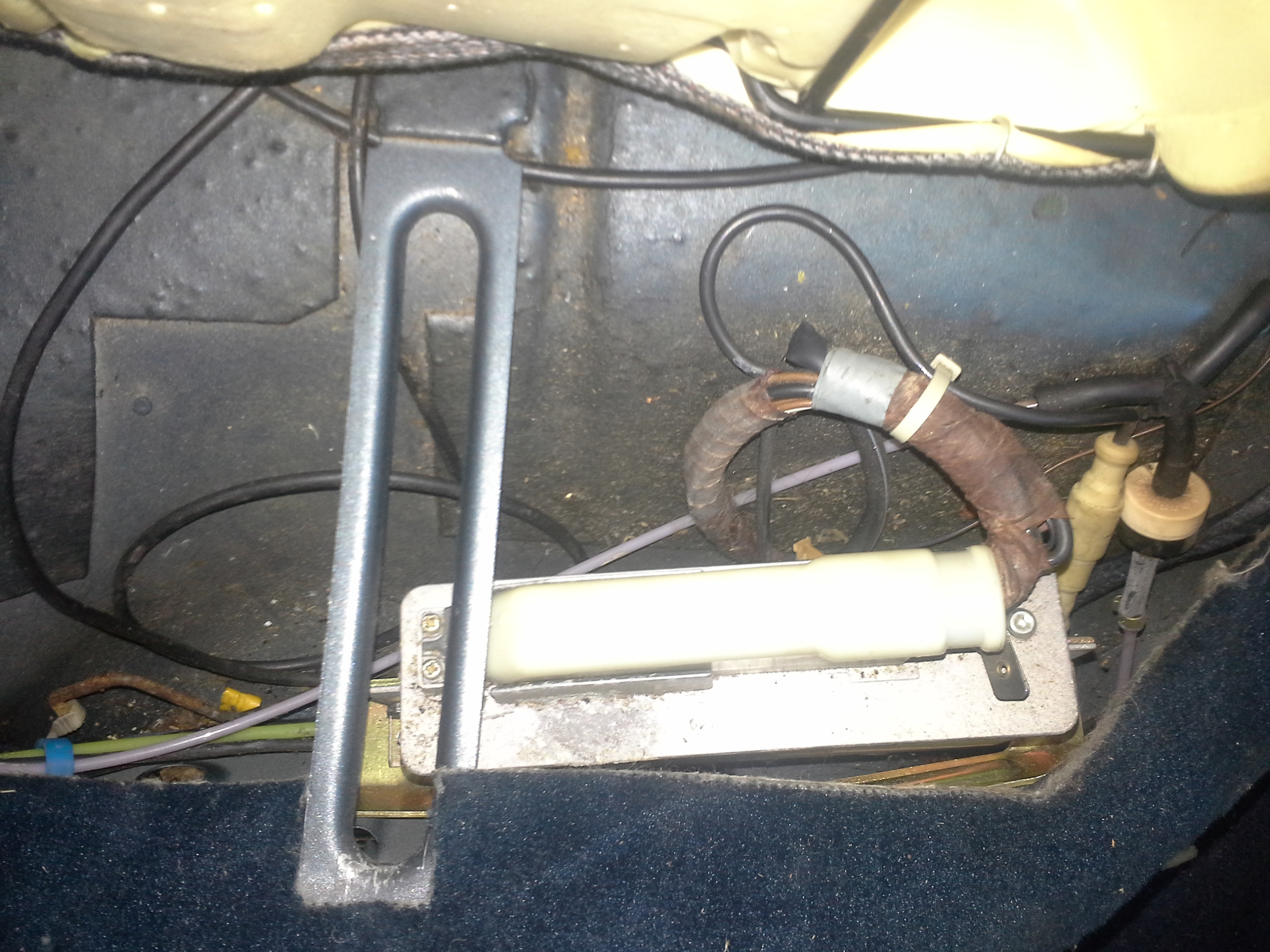

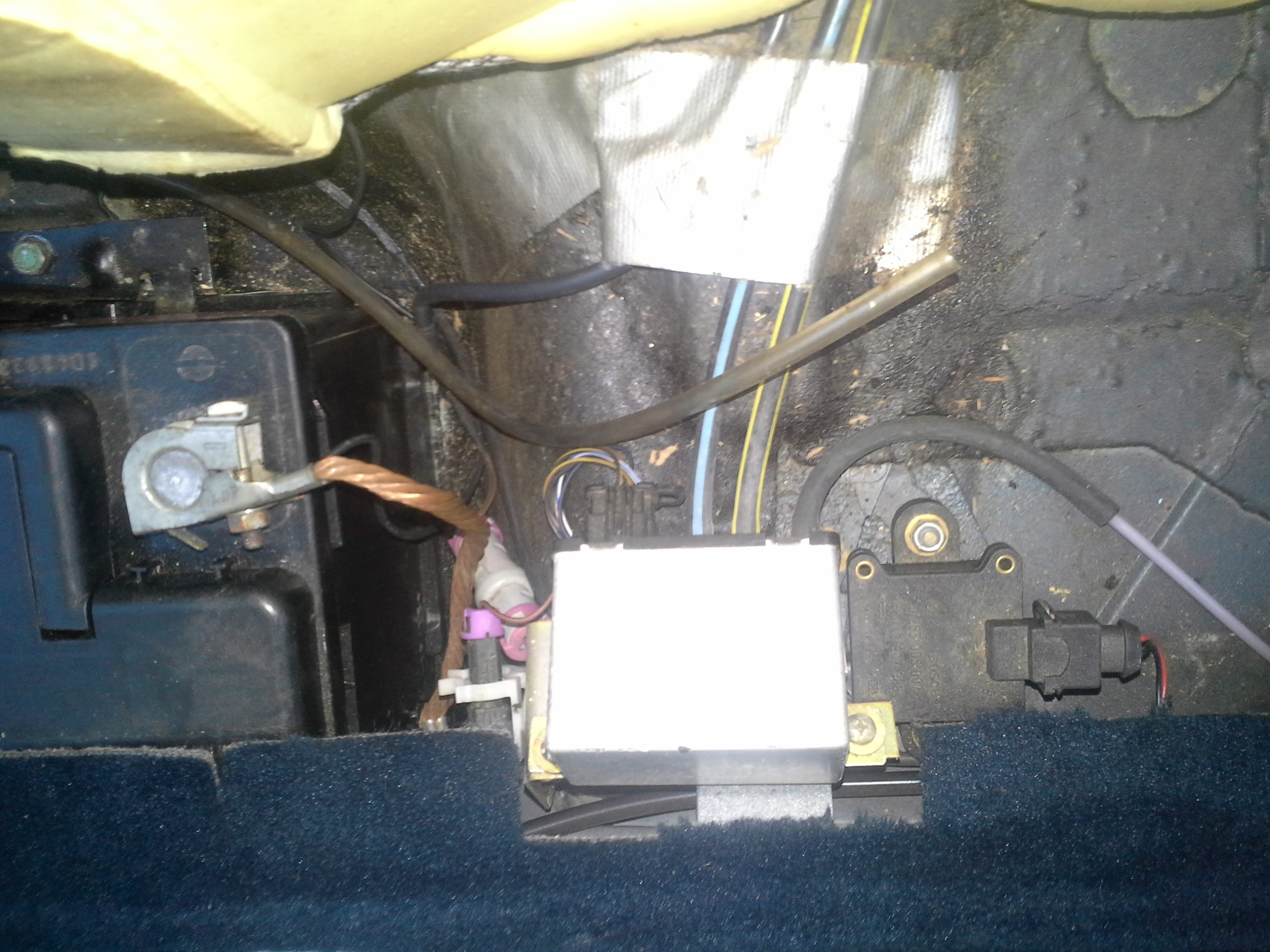

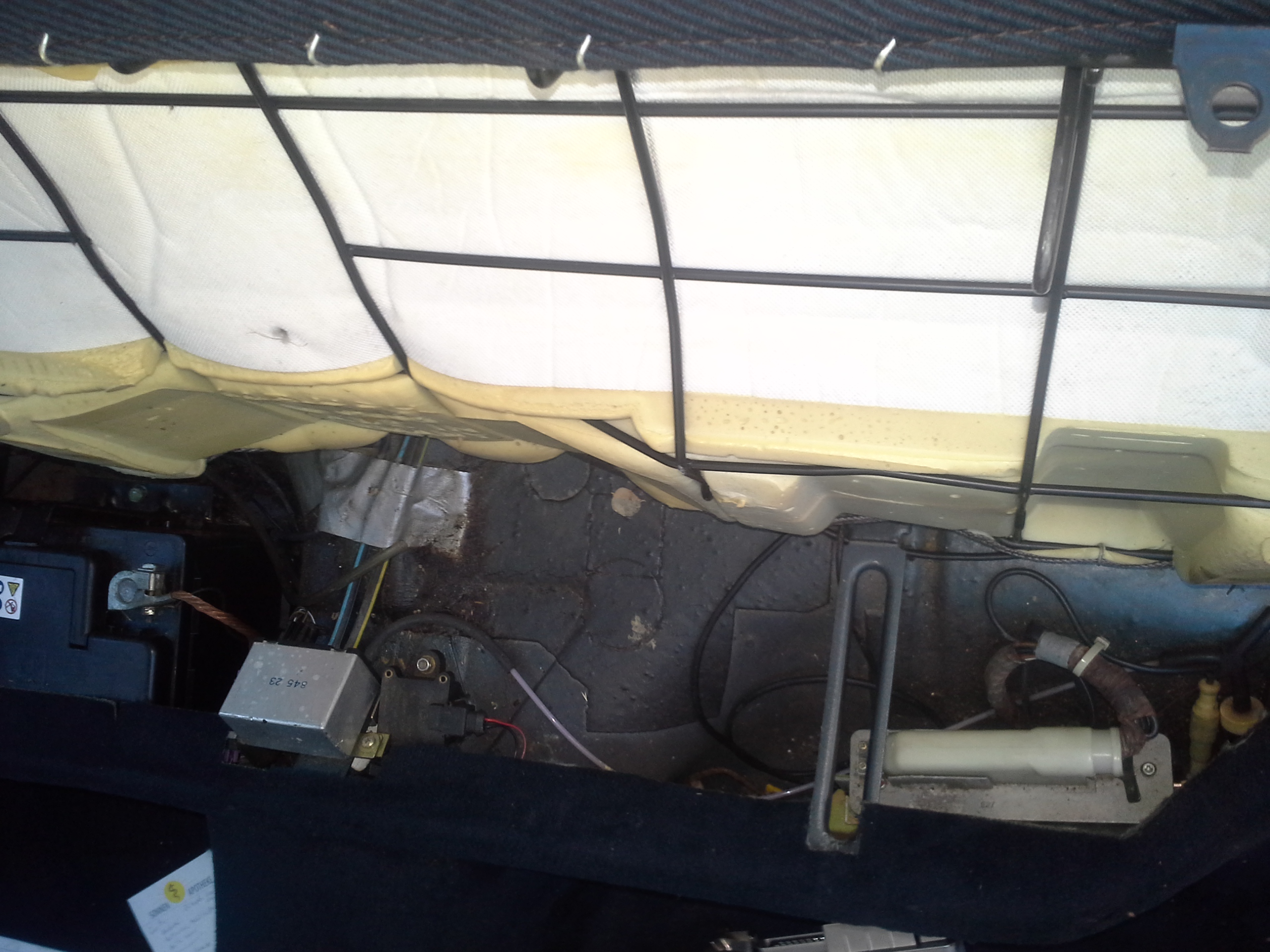

Hi Leute,
ich hab mal ne frage.
Und zwar was sind das für Bauteile unter der Rücksitzbank?
Eingebaut im 88er NF2 Avant Quattro mit Klima und ZV
Kann mir jemand sagen was für eine Funktion haben?
Danke schonmal
Gruß Thomas

In der Mitte ist das Differential-Steuergerät.
Fahrerseite ist das ABS-Steuergerät.
Beifahrerseits Batterie und Unterdruck-Steuergerät.
Mein 20V hat KEIN Diff.-Steuergerät mehr.
Auch die Unterdruckleitung ist verschlossen.
