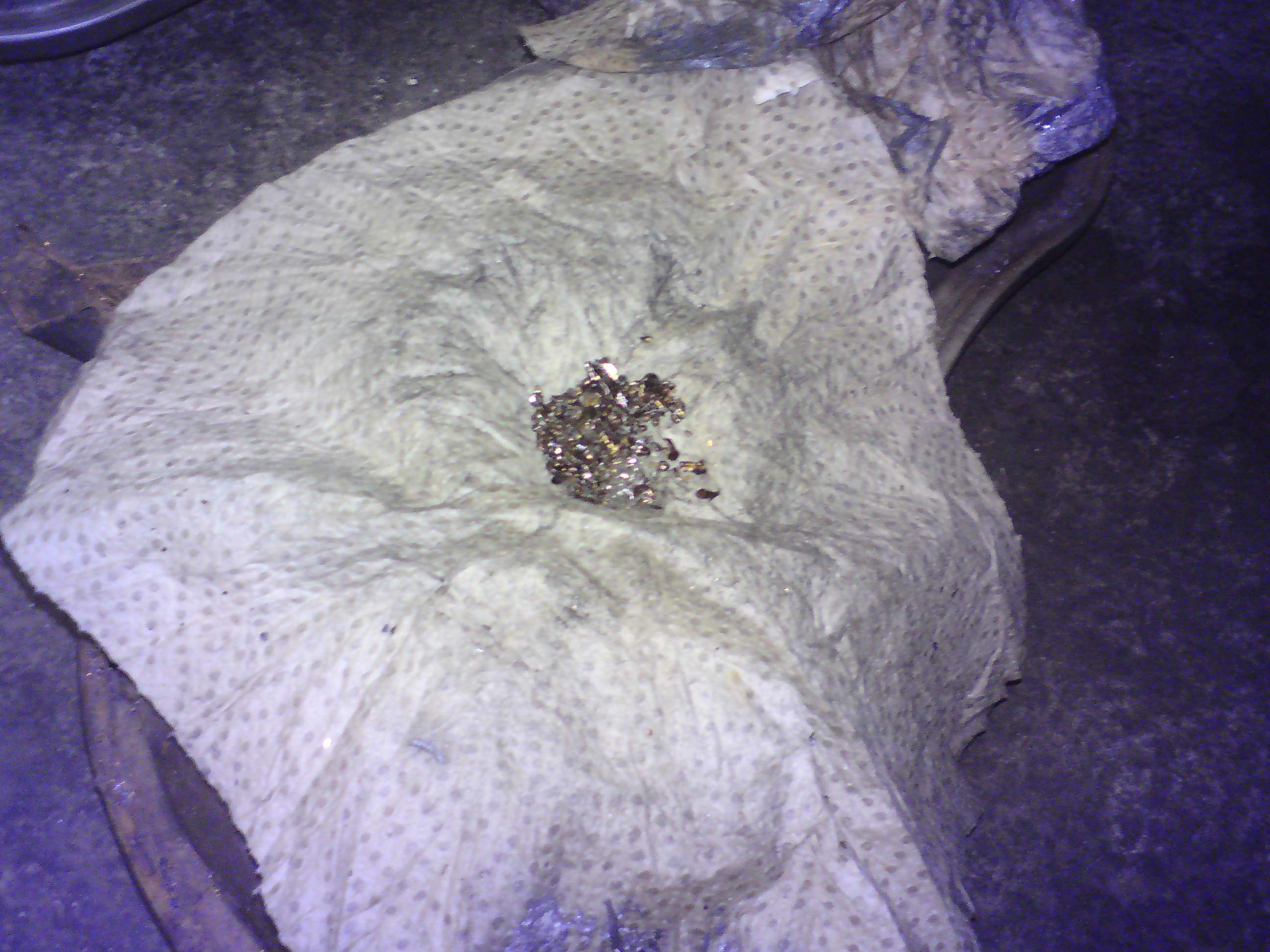

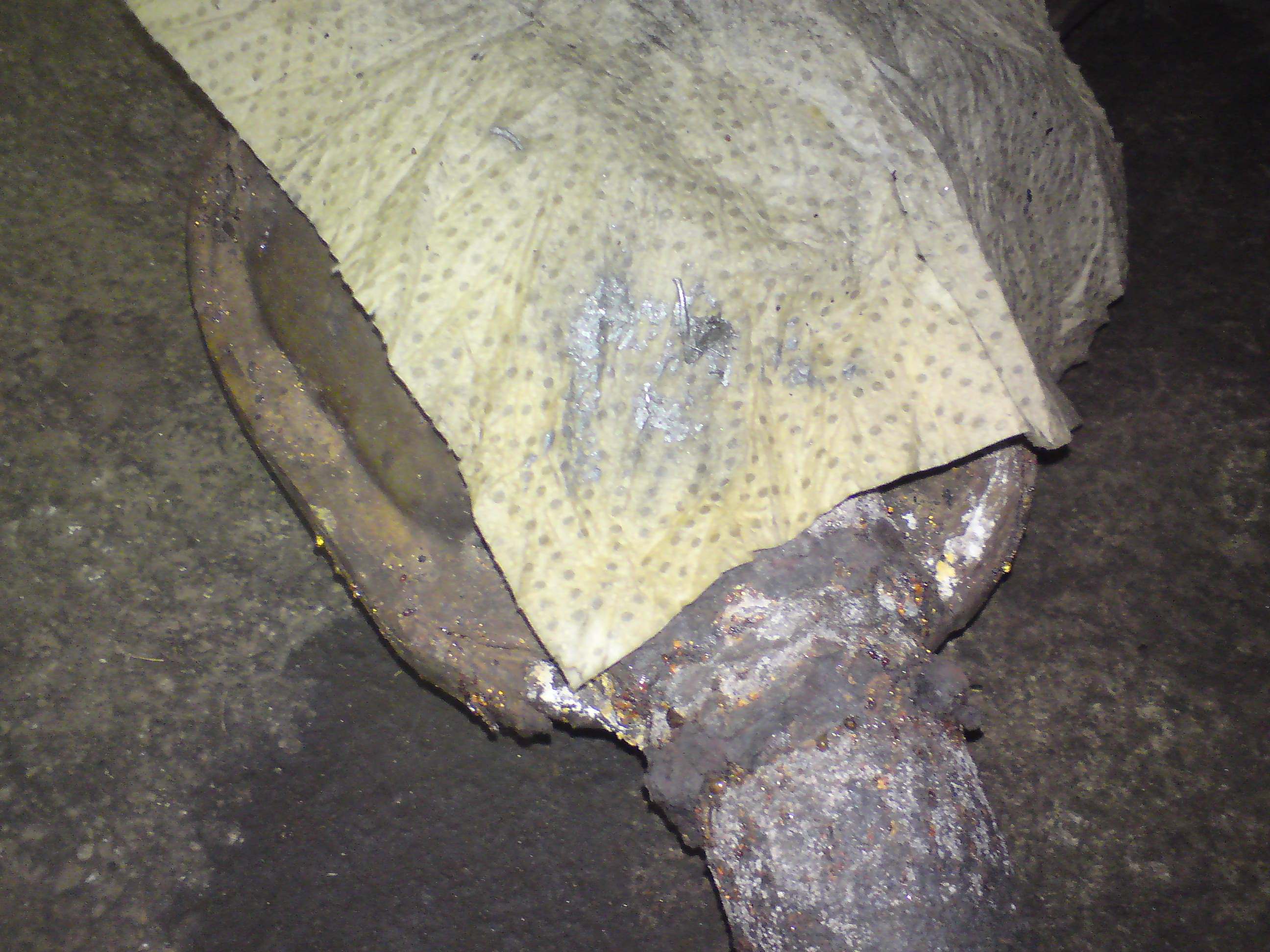

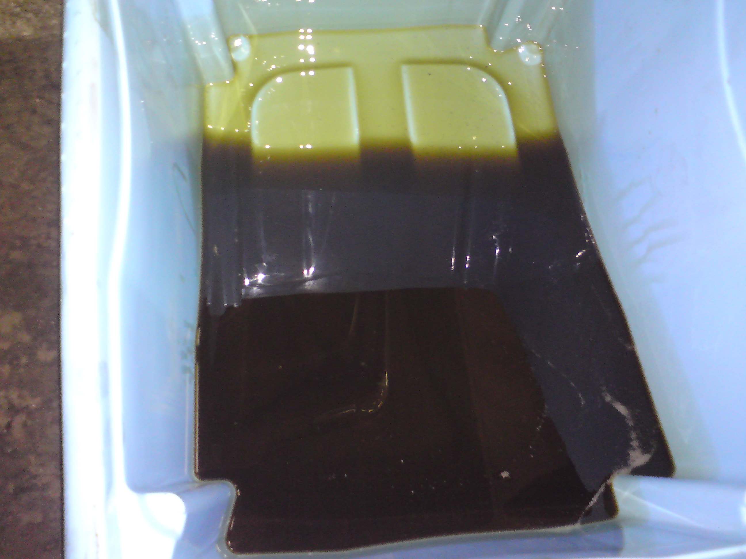

Ich hab die Tage mal ein paar Bilder gemacht. Das Öl in der Wanne war einen ganzen Tag im Getriebe. Von der Urbrühe habe ich leider kein Bild gemacht...
Gerrit
Das Öl ist nach einem Tag noch quasi neuwertig und zeigt keinerlei Trübung.... ... nicht -.-
Ein Häufchen nicht magnetische Späne...
Und ein paar magnetische Späne.

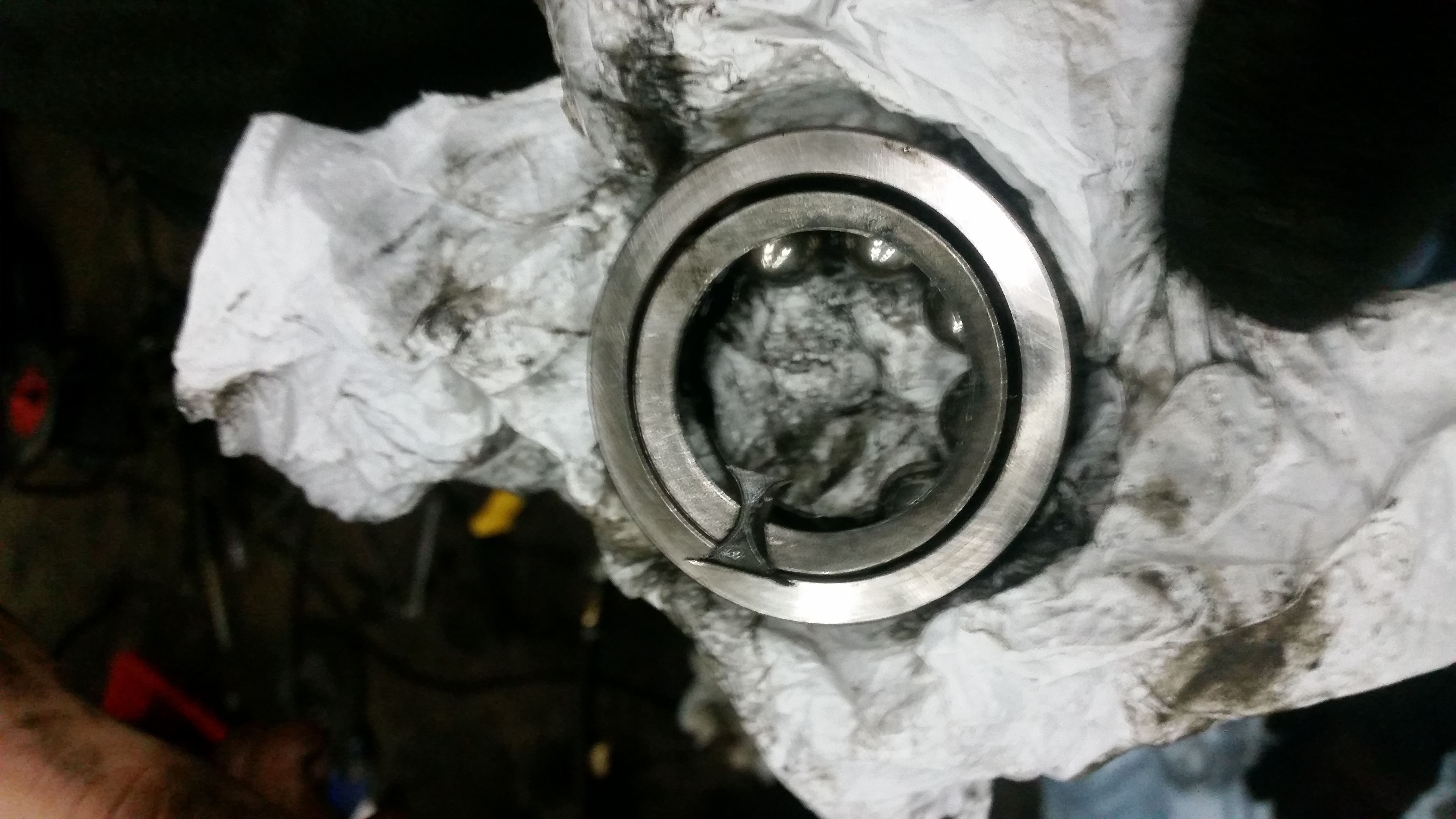

Ich hole aus aktuellem Anlass den Thread nochmal hervor. Das nächste Getriebe hat sich mit dem selben Fehler verabschiedet. Ich habe jetzt das Getriebe zerlegt und habe auch ein "verschlissenes" Lager gefunden.
NACH ablesen der Typenbezeichnug auf dem Lager habe ich natürlich auch den entsprechenden Fred hier im Forum gefunden :D
klick mich!http://forum.group44.de/viewtopic.php?f ... 3#p1409360[/longurl]
Es ist das Lager 016311445 , bzw. FAG 539453.
Weiß jemand, wo man dieses Lager herbekommt?
Grüße,
Gerrit
Lager mit Bruchstück; irgendwann hat der stark verschlissene Käfig eben aufgegeben. . .

Bei mir war wohl auch der Lagerkäfig gebrochen und das Kegelrollenlager der Abtriebswelle hat blockiert und wurde so heiß, dass der Innenlagerring reibgeschweißt wurde und die Kegelrollen zu 60% abgeschliffen waren. Kapitaler Getriebeschaden. Nach heutiger Sicht würde ich wohl ein irgendowher zugekauftes Getriebe auch eher erst aufmachen und genau anschauen, bevor ich es einbaue.
