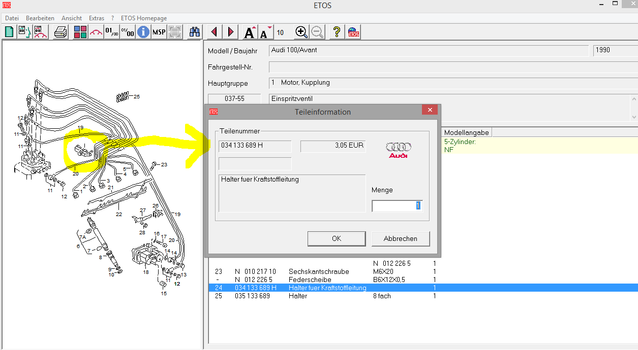

Mir ist heute noch was aufgefallen:
Die Einspritzleitungen scheinen da recht lose an der Ansaugbrückenseite zu sitzen. Soll das so sein? Oder ist das eher unnormal? Ich meine, wenn die nicht richtig drin fest sitzen, kann da auch Falschluft eindringen? Habe da auch mal ein Video von gemacht, da kann man erkennen, was ich meine:
https://www.youtube.com/watch?v=RzZoE99 ... e=youtu.be
Danke vorab für Euer Feedback!
Re: Motor stirbt ab
Normal ist das nicht mit den Leitungen :roll: , ABER....
...das lässt keine Rückschlüsse auf den Sitz der ESV zu :wink:
Das schwarze Kunststoffteil ist der Halter für Kraftstoffleitungen, da sitzt eigentlich jede Leitung in einer Klammer.
Die Klammern sind bei Dir (wie bei bestimmt 95% der anderen RT/NF-Fahrer) aus Altersgründen abgebrochen.
Ist ein "Schönheitsfehler", hat nichts mit dem Motorlauf zu tun.
Wenn Du den "Schönheitsfehler" beheben möchtest, gehe zum VAG-Händler Deines Vertrauens, bestelle:
034 133 689H Halter für Kraftstoffleitungen, Preis auf dem Bild ist von 2002 ;-)
Aktueller Preis laut Liste ist 6,55 € incl. 19% Mwst., je nach Autohaus kommt ggf. noch ein Teileaufschlag von bis zu 30% drauf :? :x
Zu Deinem Luftschlauch, der sich zusammenzieht, da wird der Fehler irgendwo sein :wink: .
Meine Vermutung wäre eine verstopfte/zusammengezogene Motor-/Kurbelwellengehäuseentlüftung, passt zu dem nicht absterben bei geöffnetem
Öldeckel 8)
