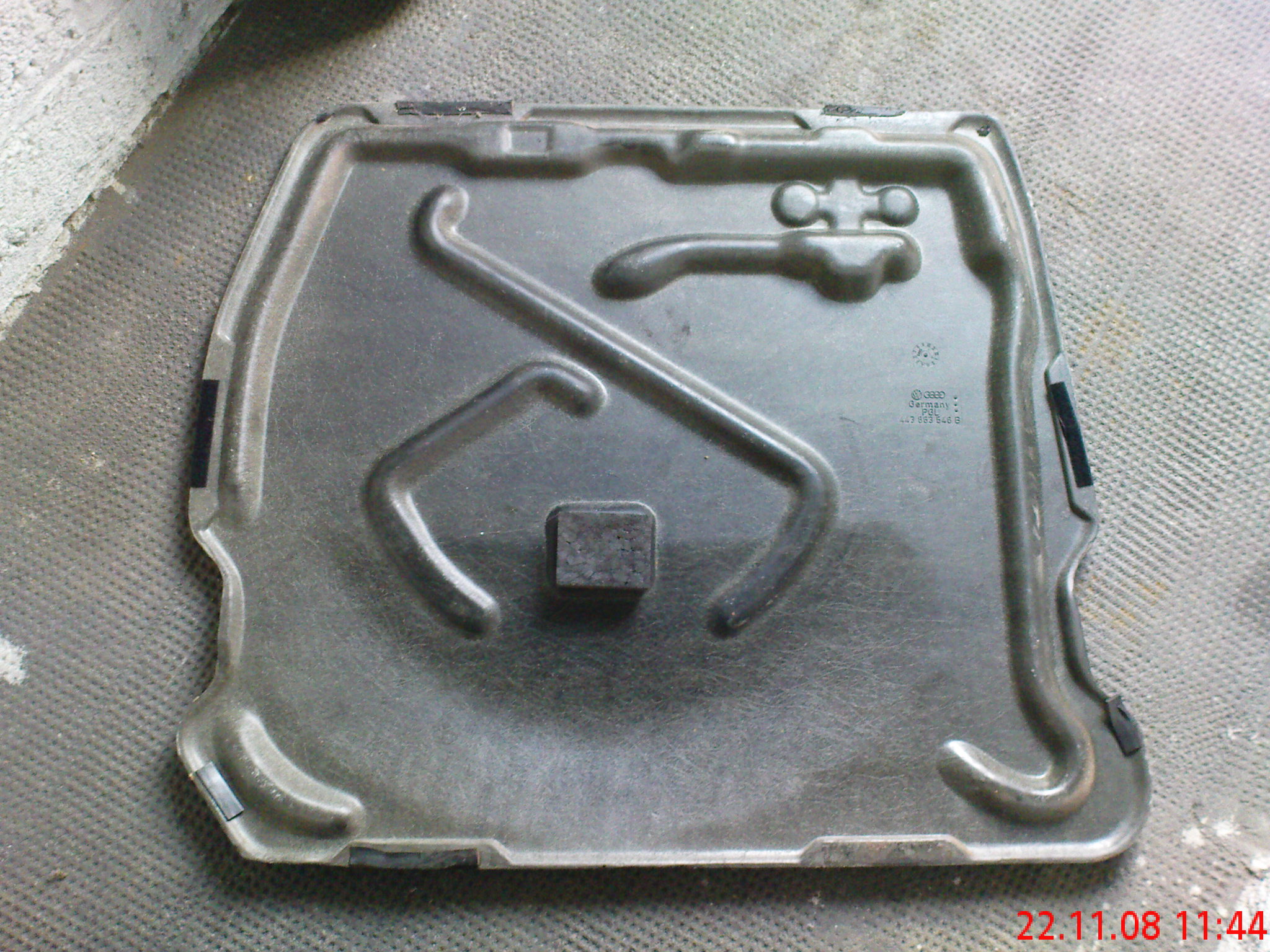

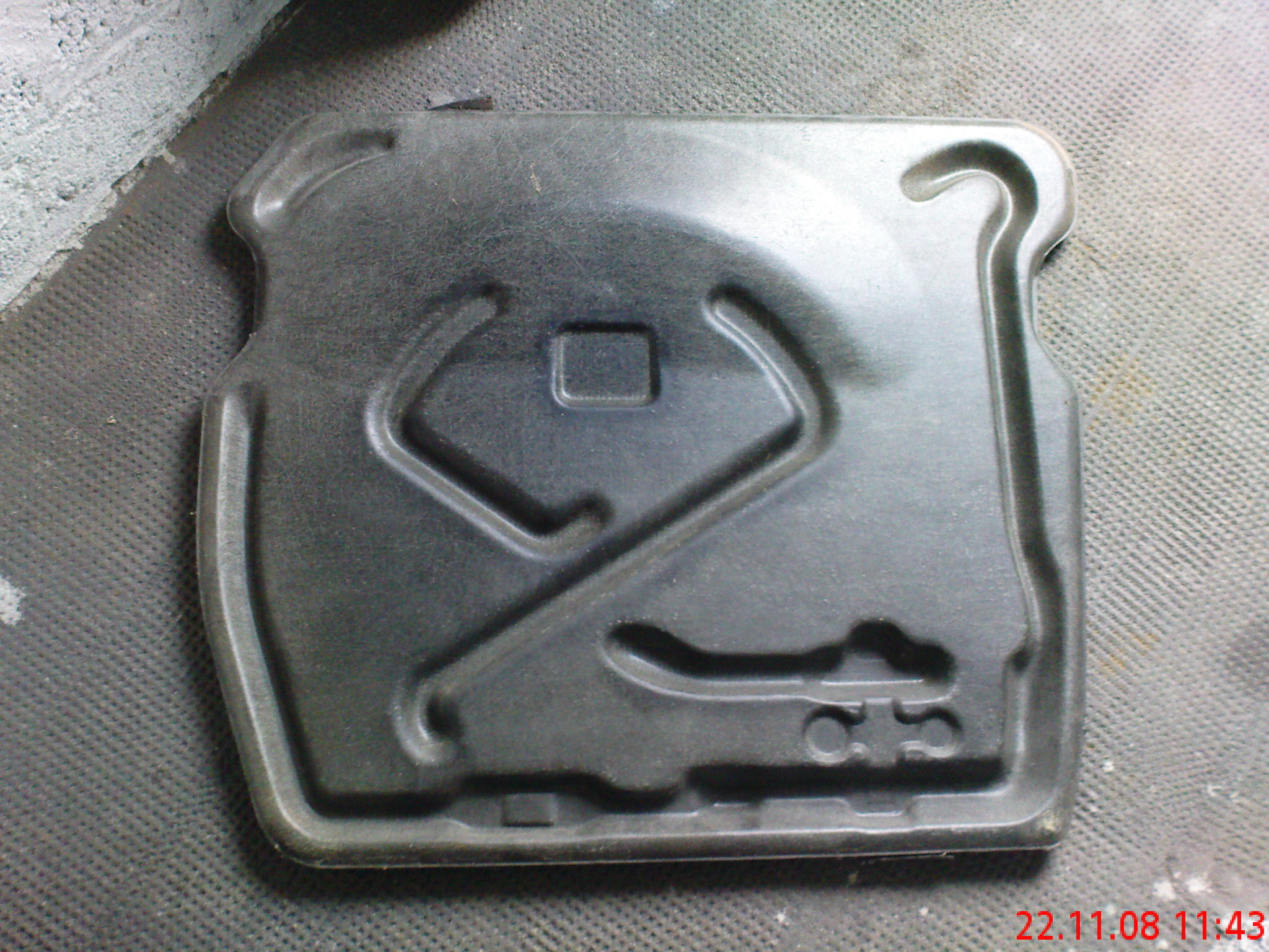

Beiträge: 8502
Re: Ebener Ladeboden beim Avant
Bauplatzgangster hat geschrieben:Beim C4 gibts eine GFK-Abdeckung die dann für ein breites Reserverad im hinteren Bereich nach oben gewölbt ist.BG
Diese Abdeckung habe (oder hatte) ich für meinen Typ44 (war zumindest original drin :oops: ), aber gegen die schwarze Platte getauscht. War mir mit dieser Abdeckung zu hügelig der Boden.
Also folgende Abdeckung...
Die Platte hatte ich auch drinn in der Limo, Avant und den letzten 3 Schlachtern.
Waren/sind alles NFL ab Erstzulassung 5/1989
