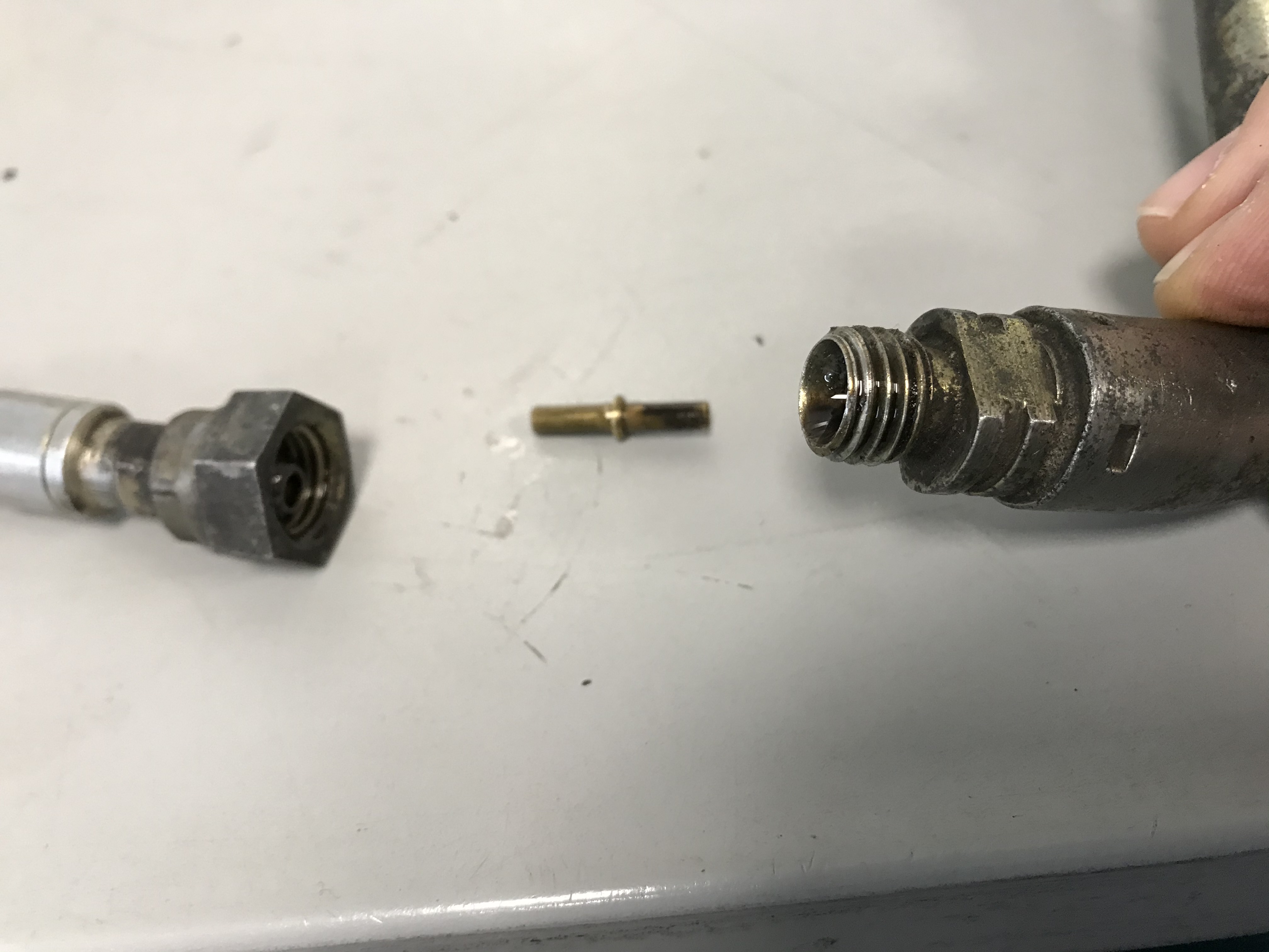

Du kannst den Dämpfungsschlauch komplett zerlegen.
Das obere und untere Metallteil sind nur angeschraubt.
Bei mir hatte sich die dünne Kapillare im inneren des Dämpfungsschlauches gelöst und dadurch die untere Bohrung verstopft.
Dachte auch erst es wäre der Druckspeicher defekt - aber es lag an der losen Verpressung der Kapillare.

sebastian_6577
- Beiträge: 45
- Registriert: 13.04.2018, 10:50
- Fuhrpark: Audi 100 Typ 44 Bj 1990 PH Motor
Re: 443612083E Dämpfungschlauch Servolenkung entfallen
ist dies die "Kapillare" ?

Hallo Sebastian,
zu diesem Messingteil gehört noch ein gelochtes Kunststoffröhrchen - dieses steckt löst sich oft und steckt dann unten in dem Ringösenanschluss.
