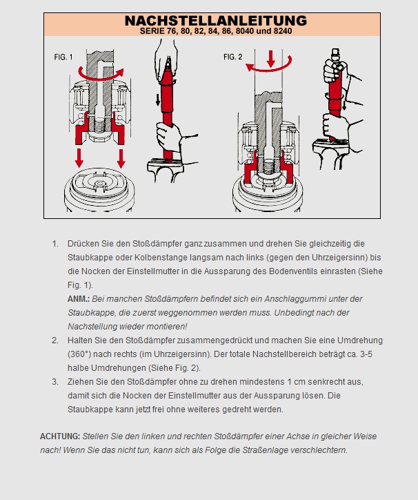

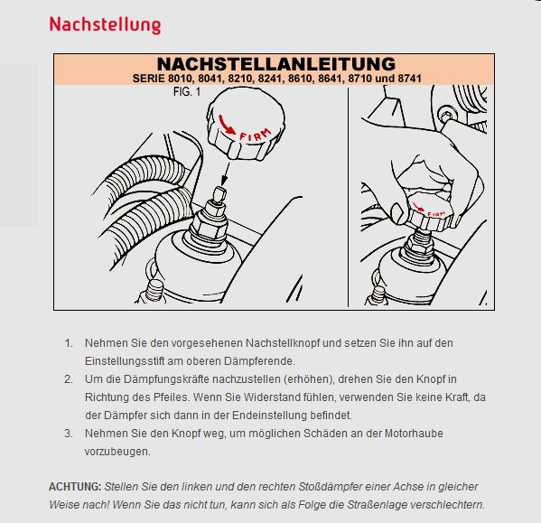

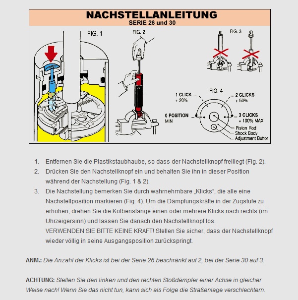

Nachstellung der Härtestufe der Dämpferserie entsprechend...
bei meinen gelben ist es die Version 3 aber die sind auch schon einiges über 10 Jahre alt und ich weis jetzt nicht ob es diesbezüglich Änderungen gab.

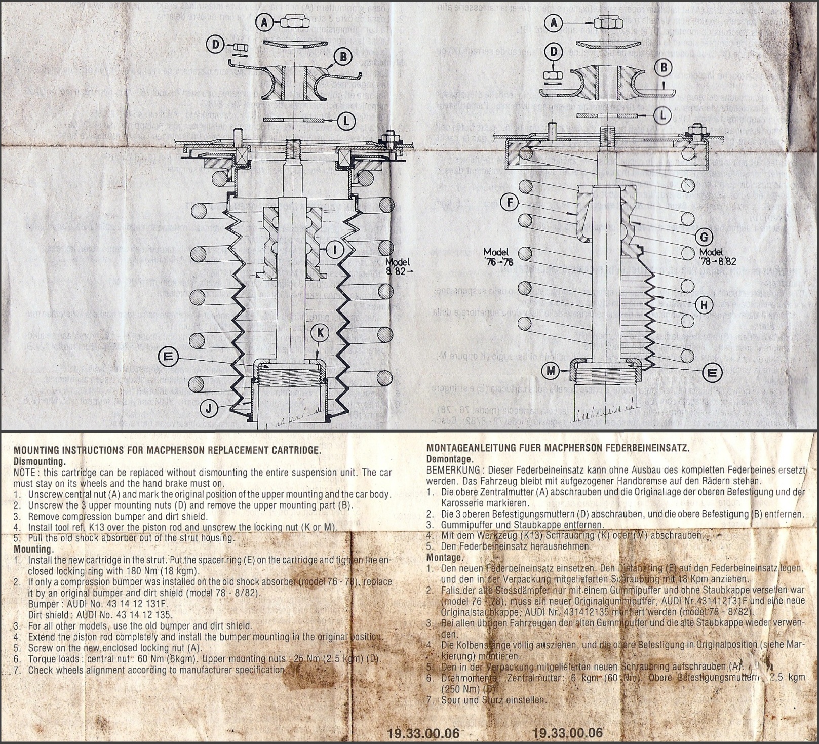

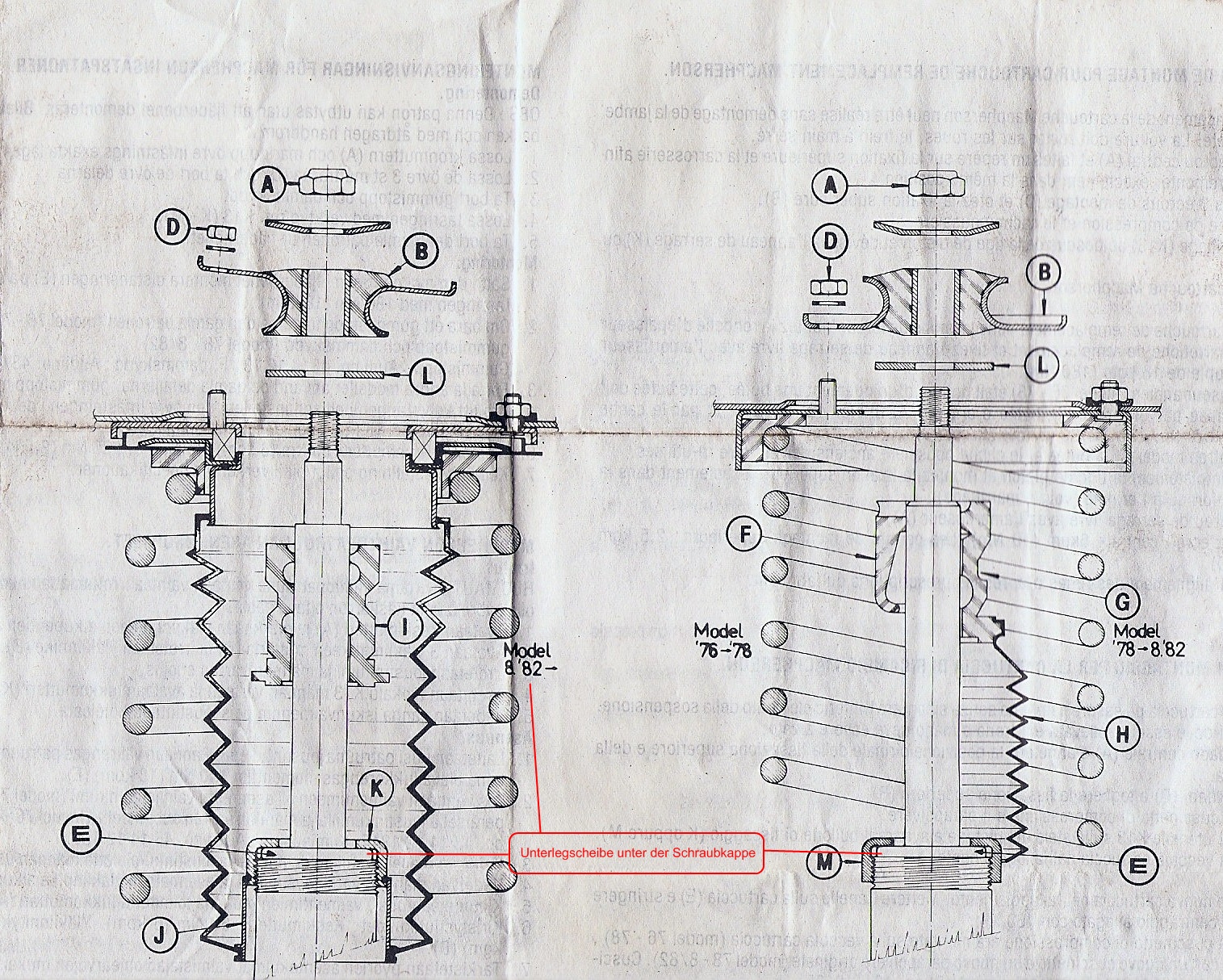

Dann zum poltern welches durch fehlendem Distanzring "E" auf dem Dämpfer unterhalb der Schraubkappe ausgelöst werden kann...
letzteres ist die vergrößerte Skizze meiner Dämpferbeilage, der originalen Einbaubeschreibung.
Die Patina mußt verzeihen, ein Fotoshooting war seinerzeit nicht vorgesehen :-)
Uwe

Hallo Uwe,
vielen herzlichen Dank für die detaillierten Informationen! Ich möchte das Problem jetzt in den kommenden Wochen endgültig beseitigen und da sind deine Unterlagen hoffentlich Gold wert. Ich bin mir inzwischen wirklich sehr sicher, dass beim Zusammenbau der HP2-Federbeine diese Ringe vergessen wurden. Eine andere Erklärung kann es schon fast nicht mehr geben...
