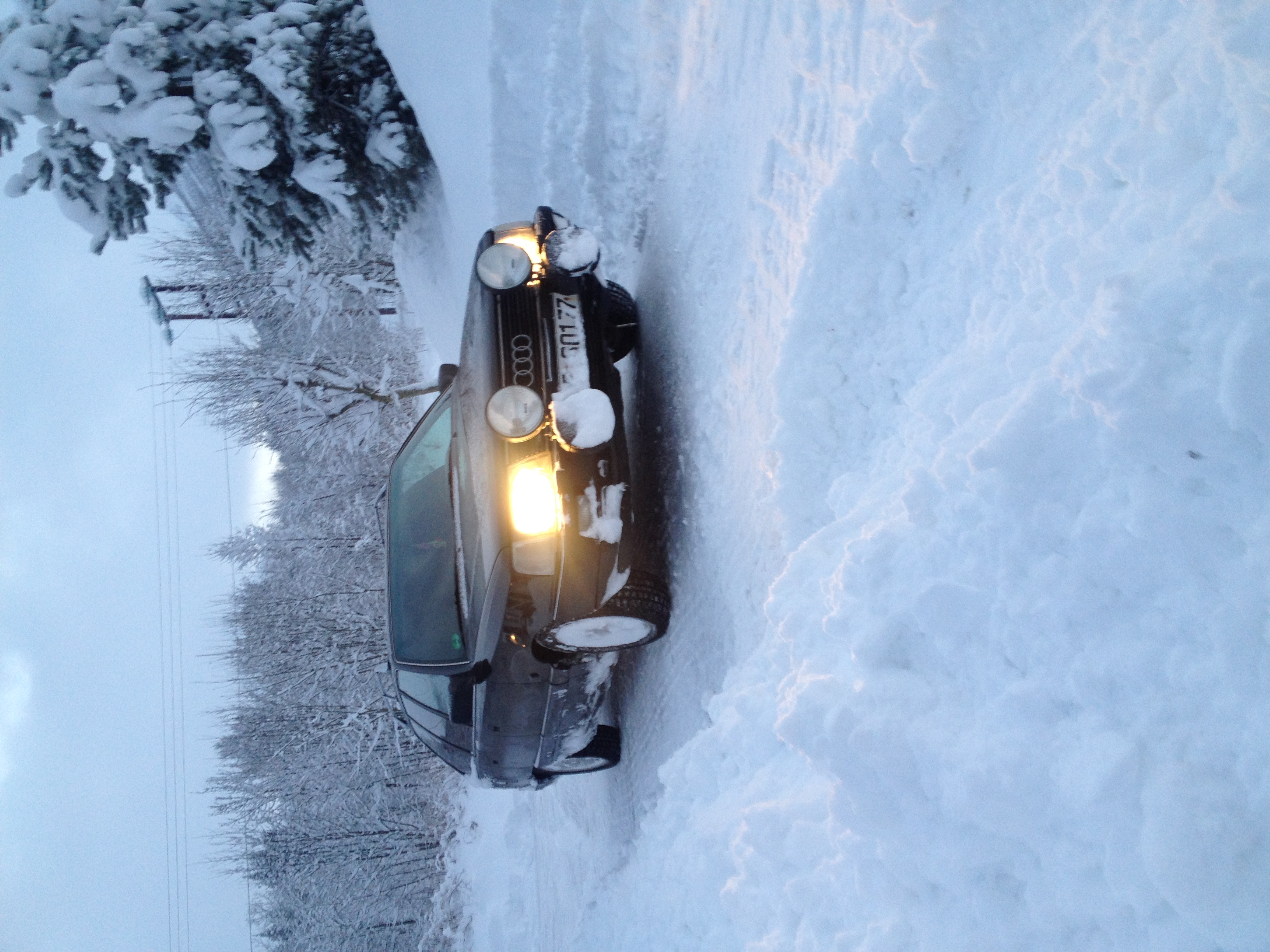

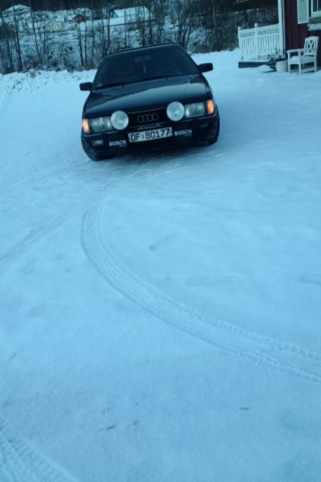

Schicker Wagen, im Schnee immer wieder eine Augenweide!
