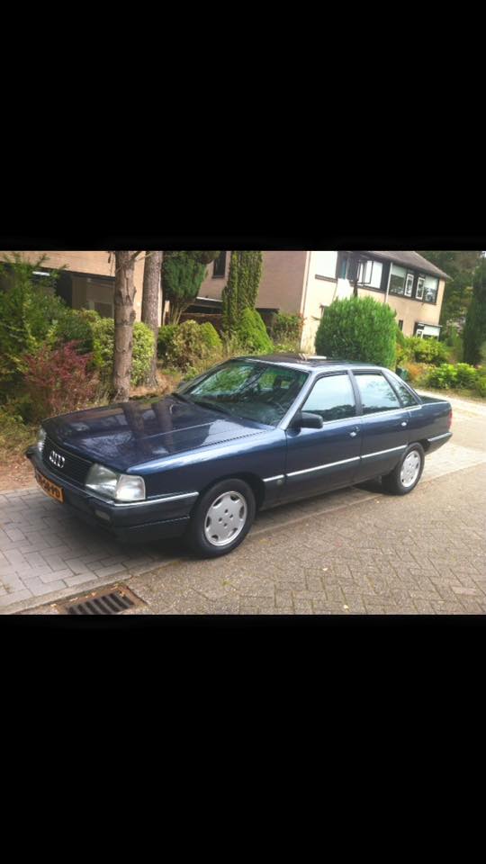

Re: Ein Newbee mit Fragen
Erst mal herzlich willkommen hier und viel Spaß mit dem Audi-Wagen :D
Es wird wohl der hier sein, oder? :wink: :
Wurde über Facebook, in der Group44, angeboten sowie hier im Teilemarkt.

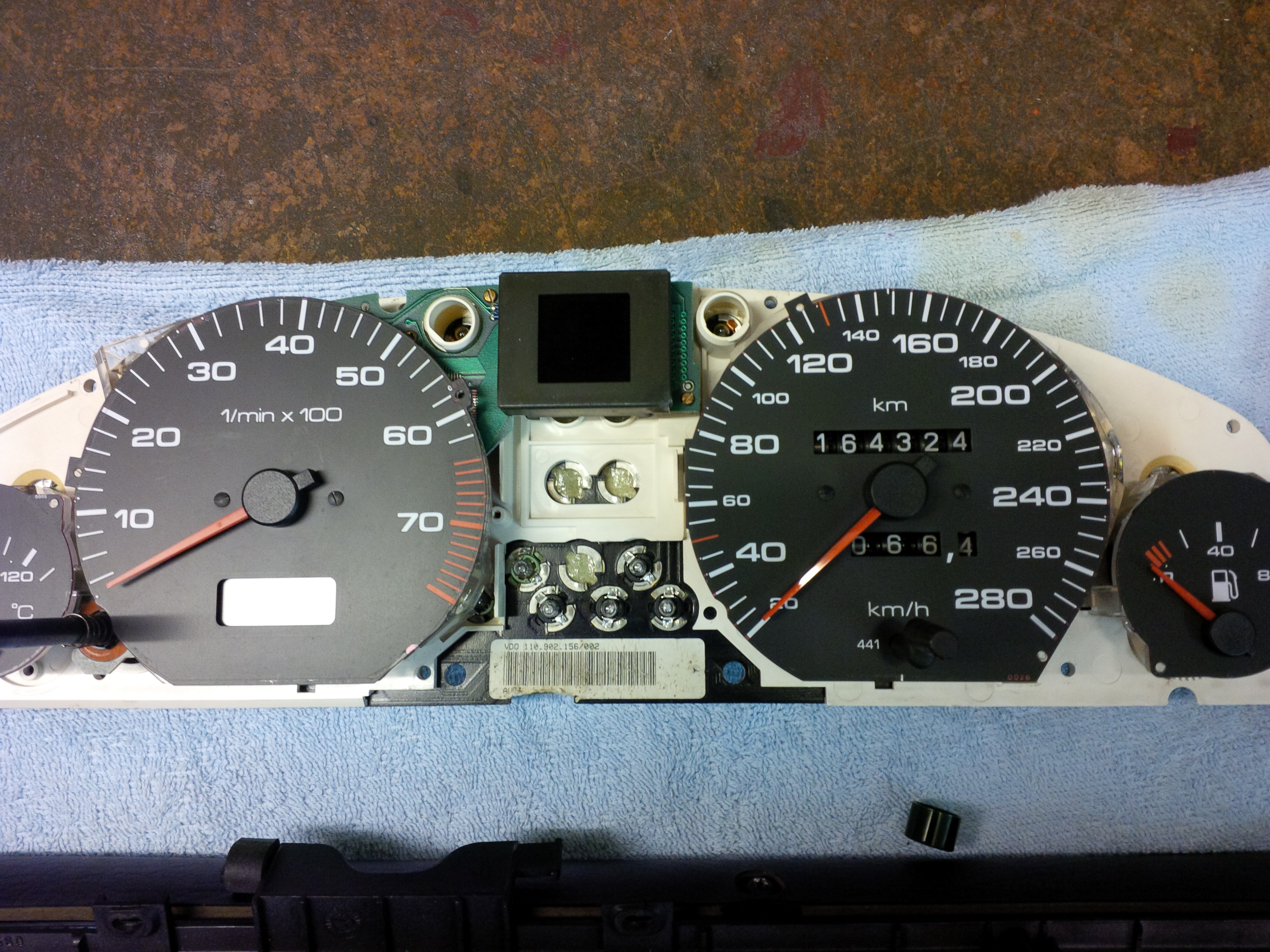

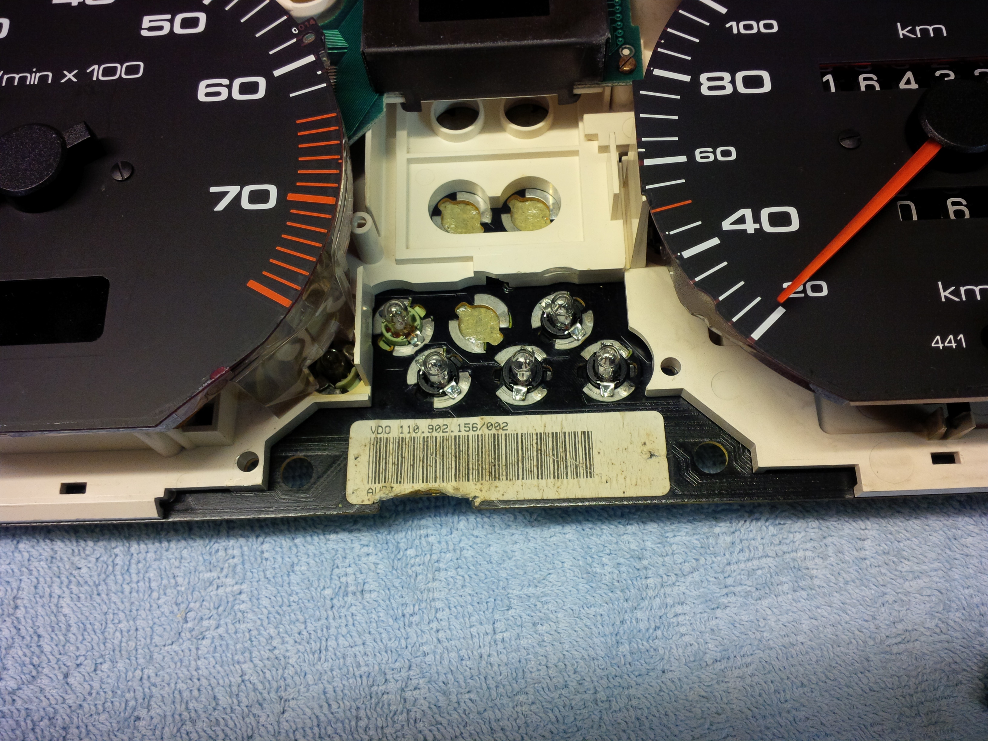

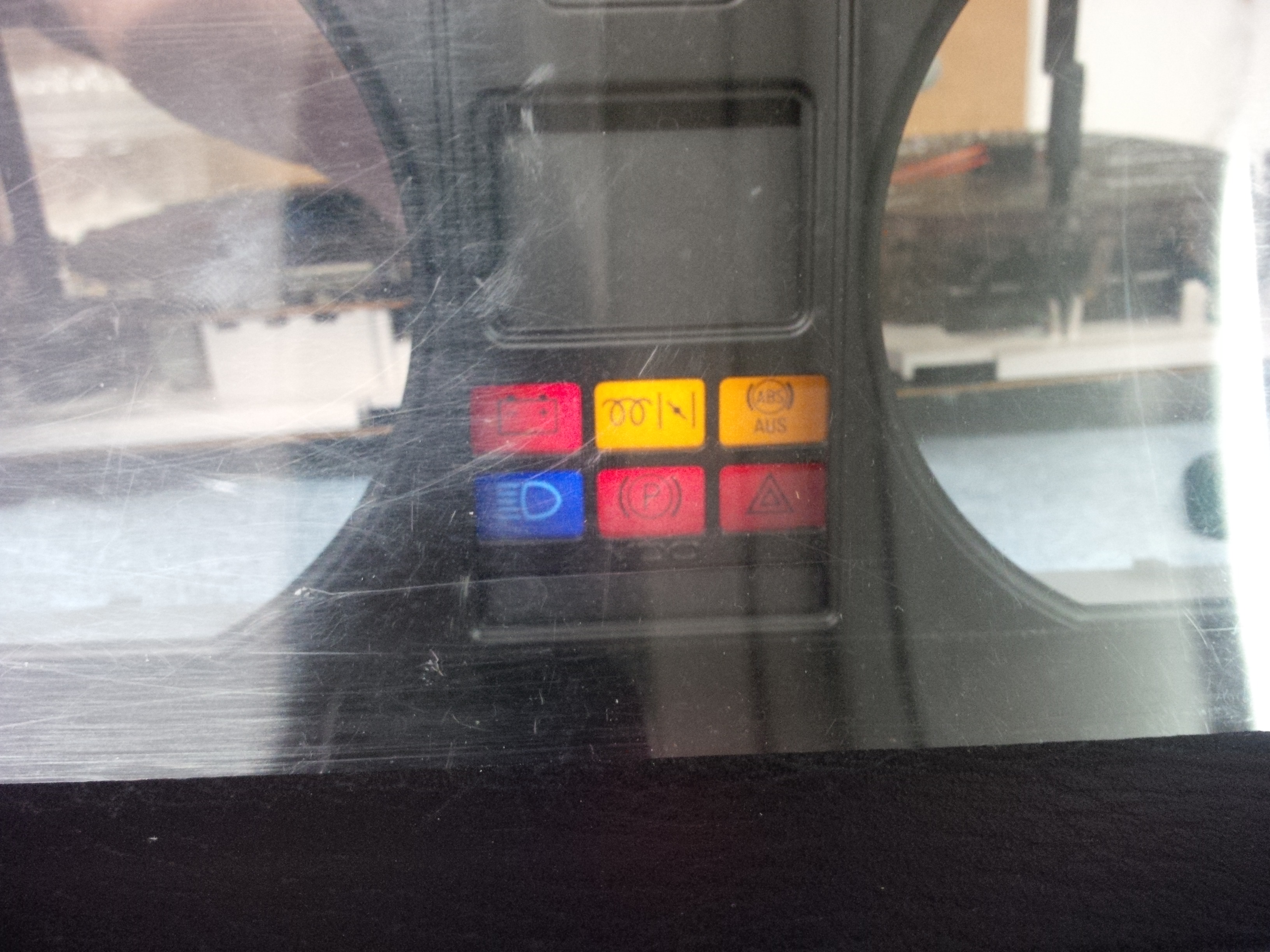

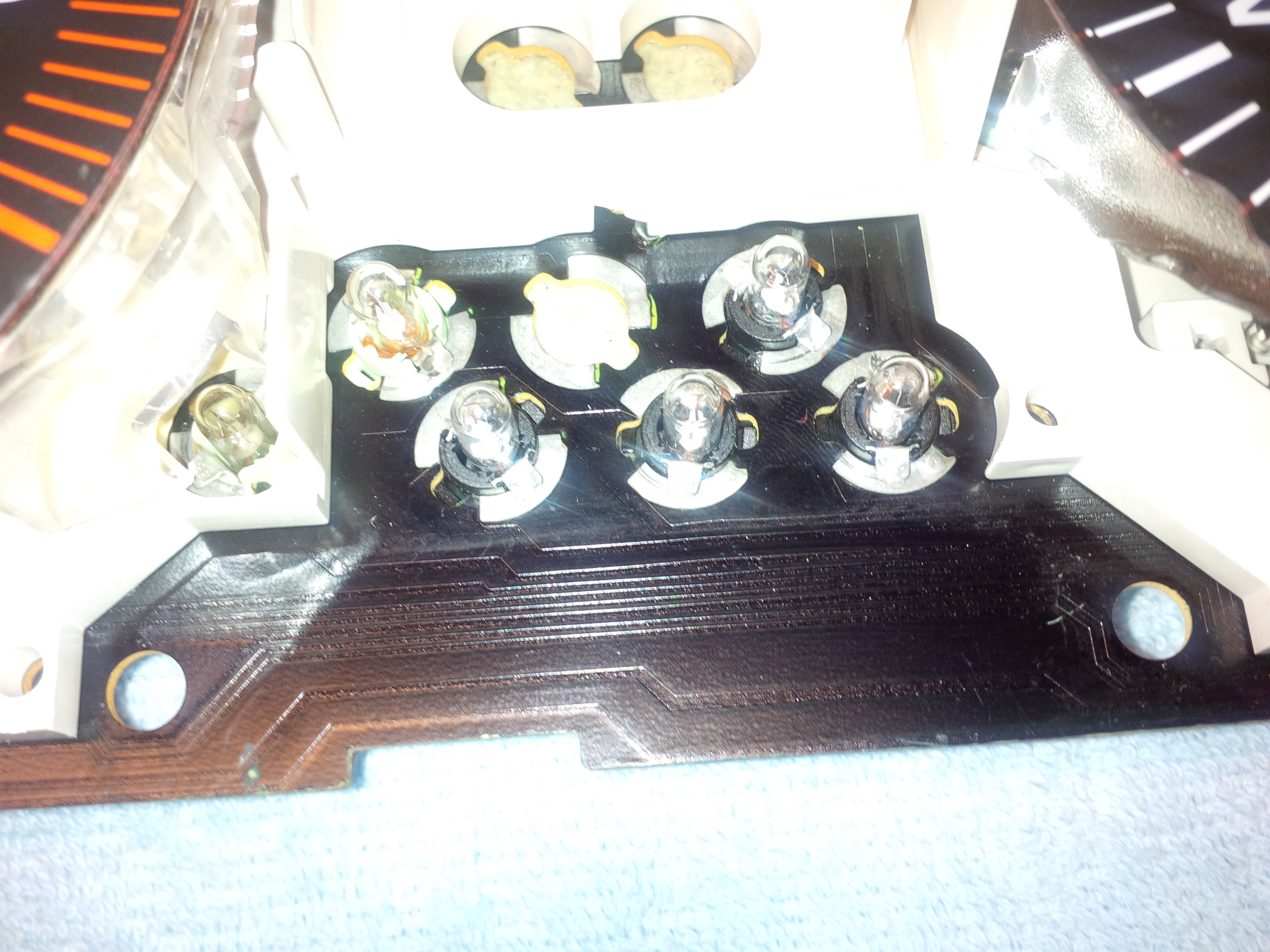

Habe mal Bilder vom KI gemacht, jetzt weiß ich gar nichts mehr! für mich sieht es aus als wenn doch ein BC verbaut wäre. ich habe aber nur 3 Stecker ( 2braune und 1 schwarzer). Auf dem Ki sind aber noch Stecker frei sieht aus als wenn die für den BC in der mitte sein könnten.
Der Spannungsregler ist es nicht, liefert genau 10 V
Verflixt, wie kann ich denn Bilder hochladen?
Holger
Beiträge: 8502
Moin Holger
ist recht simpel, wenn du den Beitrag erstellst gehst links unter dem Textfenster auf "Dateianhang hochladen". Der Rest ist dann schon selbst erklärend.
Zum KI...
nicht BC (=Bordcomputer) sondern ein AC (=AutoCheckSystem) ist im oberen kleinen mittigen Displayfenster, der BC wäre darunter.
Ein KI mit AutoCheckSystem (Überwachungssystem im mittigen oberen Fenster) funktioniert bei einem Wagen ohne werkseitig verbautem AC im KI nicht richtig...
ein Wagen mit werkseitigem AC im KI kann aber im Notfall auch mit einem KI ohne AC bewegt werden ohne dass man es merkt wenn man es nicht weis.
Grüßle Uwe

Beitrag von Lappentrese »
Hallo Zusammen,
Hier die Bilder:

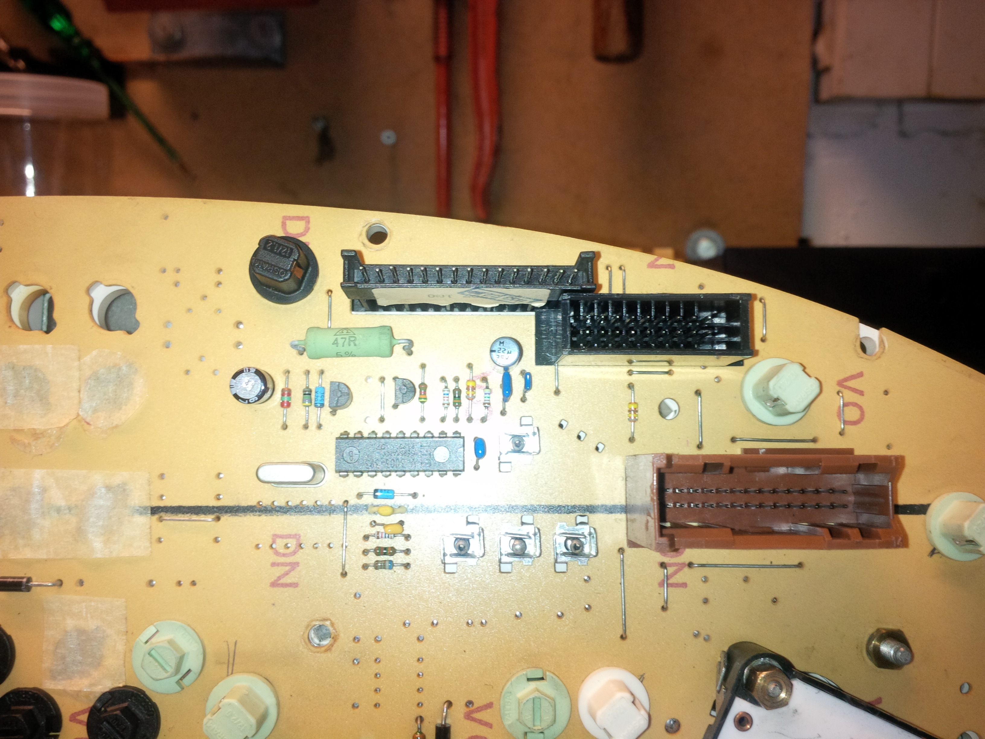

Das Herstelldatum VDO ist plausibel mit 09.1990.
Ich werde heute Nachmittag nach den Gebern schauen. Aber mussten die Kontrollleuchten nicht bei eingeschlteter Zündung leuchten? Bisher war das bei meinen Autos so. Unser aktueller A6 Allroad hat einen ganzen Tannenbaum an.
Danke
Holger

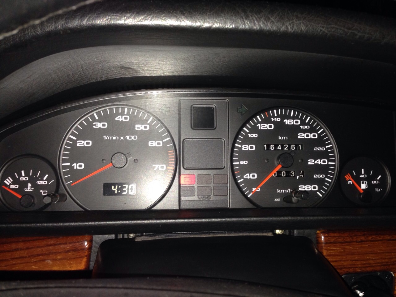

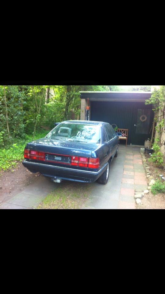

Hier wie versprochen weitere Bilder von "Grandpa"
Das sind alles noch Bilder vom Verkäufer.
Holger
das ist ein Bild bei eingeschalteter Zündung. nur die Ladekontrolle leuchtet.

Audi_44Q
Beiträge: 816
Wohnort: Remscheid
Beitrag von Audi_44Q »
Die Leiterplatte des KI sieht aber beschädigt aus.
Mittig am unteren Rand, da wo der Aufkleber mit dem Strichcode aufgeklebt ist, sieht die Leiterplatte angefressen aus. Bin mir nicht sicher, ob da Leiterbahnen verlaufen und eventuell unterbrochen sind. Mach den Aufkleber mal ab und schau da nach.
Beitrag von Mike NF »
Testweise mal ein anderes KI vom NFL dranhängen und gucken was der Kübel dann ausspuckt.
Hier weitere Bilder vom KI.
Ich habe den Aufkleber entfernt. sieht darunter aber gut aus.
Gibt es eine weitere möglichkeit festzustellen ob unser Audi das AC System hat? Steuergerät oder ähnliches?
@mike: ich habe leider nur das eine KI hier. Ich würde das gerne testen.
Das eigentliche Problem ist ja die Bremse, bin ja erst dank euch auf die fehlenden Lampen im KI gekommen.
Denke nach euren Hinweisen und Tips auch das die Bombe hin ist. Die Servolenkung funktioniert scheinbar tadellos. Kann ich damit die Hydraulikpumpe als in Ordnung abhaken und mich um die Bombe kümmern?
Welchen Stickstoffdruck hat die Bombe im Neuzustand?
Vielen Dank
Holger
Die beiden Schwarzen Steckeraufnahmen sind doch für das AC oder nicht?

Hallo Holger,
Hier http://www.volkspage.net/technik/ssp/index1_ger.php
findest Du unter "49" den SSP 49 "Audi 100 ´83 " .
Dort wird u.a. das AC mit seinen Komponenten vorgestellt - zwar vom Vfl, sollte aber im Großen u. Ganzen auf den Nfl übertragbar sein.
Und da Du ja ein KI mit AC hast,
passen meine o.g. Angaben natürlich nicht:
so sollte bei Zündung an wohl nur das Batt.symbol leuchten und im AC sollte ein "OK" erscheinen (oder ggfs. ein Fehlersymbol) -
wenn das AC denn funktioniert bzw. dein Wagen auch mit den AC-Komponenten ausgerüstet ist (vgl. SSP49).
AC-Besitzer können das ja mal bestätigen/ggfs. berichtigen (ich bin nur "Kassengestell"fahrer).

dieses KI ist nicht ab Werk verbaut worden, entweder nur teilweise "erneuert" mit nachgerüstetem 280er Tacho oder komplett getauscht wie schon die 200er Motorhaube die dein 100er spazieren fährt.
Wenn hinter deinem KI im Schacht kein schwarzer kurzer 14-fach Stecker zu finden ist, hat das Fahrzeug auch nie nicht AC gehabt.
Lappentrese hat geschrieben:... ich habe aber nur 3 Stecker ( 2braune und 1 schwarzer).
können wir uns drauf einigen dass es zwei schwarze und ein brauner Stecker sind ?
Da wären dann ein brauner 28-fach-Hauptplatinenstecker links, ein schwarzer 28-fach-Hauptplatinenstecker rechts Nähe Zusatzinstrumente und ein schwarzer 5-fach-Stecker zweifach belegt für die Zusatzinstrumente.

Update zum KI:
Gestern wieder eingebaut @level44: stimmt zwei schwarze ein brauner Stecker so wie Du beschrieben hast mehr nicht.
Von den 5 möglichen Kontrollen ( Diesel vorglühen hat keine Birne ) leuchten bei Zündung ein nur die Ladekontrolle.
Fernlicht bei Betätigung geht, Handbremse bei Betätigung geht, Warnblinklicht kontrolle geht.
Habe gestern Motoröl,Ölfilter, Benzinfilter, Luftfilter gewechselt. Beim Starten habe ich auch kurz den Summer für Öldruckmin 0.9bar bei Leerlauf gehört aber keine Lampe gesehen.
Außerdem habe ich wie oben beschrieben einige Geber Stecker abgezogen. Z.B vom Hydraulikbehälter(oben) vom Hauptbremszylinder. Keine Reaktion im Cockpit.
