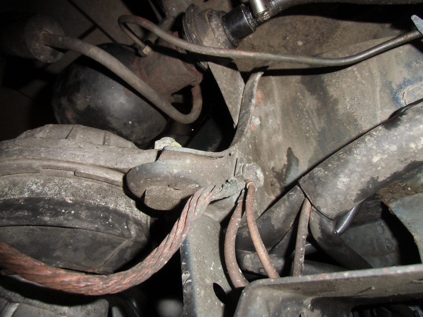

Ich muss jetzt auch mal ne Frage loswerden hier. Bei mir leuchtet ebenfalls die Warnlampe sobald ich etwas stärker aufs Bremspedal steige.
Mir ist nach ein bischen Recherche jetzt allerdings nicht ganz klar warum mein 1991er noch den alten DS hat. Der Wagen müsste laut partscats sowie dem Link oben von audinarren doch eigentlich bereits den neuen mit dem eckigen Anschlußblock haben? Das Ding ist leider so stark vergammelt dass ich im eingebauten Zustand keine TN-Nummer erkennen konnte. Anbei mal zwei Bilder auf denen man erkennen kann dass es sich wohl eindeutig um den alten DS handelt.
Als Ersatz dafür bräuchte ich dann wohl diesen hier?: http://www.daparto.de/Teilenummernsuche ... d=96192714
Danke für die Hilfe Leute.

Könnte mir vorstellen, das es nicht mehr der originale ist. 25 Jahre wären auch eher unrealistisch. Es gab mal Zeiten, da bekam man den alten Druckspeicher für unter 100€ neu. Da lohnt sich dann auch ein Umbau auf das alte Model.
Re: Audi typ 44 druckspeicher OE nummer Hilfe
man kann "eigentlich" beide Versionen verwenden, SOFERN man den DS-Anschluss vom Dehnschlauch mit ersetzt.
Der Dehnschlauch besteht aus fünf Teilen
- Metall-Anschluss an der Pumpe (gibt zwei Versionen -> Flächendichtung/O-Ringe)
- Dehnschlauch
- Kapillare (gibt mindestend zwei Versionen)
- Moosgummihülle
- Metall-Anschluss am Druckspeicher (gibt zwei Versionen -> Flächendichtung/O-Ringe mit unterschiedlichem Gewindedurchmesser)
Wenn man dann einen passenden DS gefunden hat, kann man von einem Dehnschlauch das untere Teil umschrauben und es passt wieder.

Servus Leute, danke für die Info.
Aber bei mir ist definitv der alte verbaut, oder? Kann ich den Febi aus meinem Link verwenden oder spricht da irgendwas dagegen? Die mit dem eckigen Anschlußblock sind ja nicht wirklich günstiger, somit könnte ich mir den Umbau sparen und wieder einen "alten" verwenden?
Achja, P.S.
Ich wollte gleich auch die Lager am DS wechseln. Nummern 20,21 und 22 aus dem Link http://www.partscats.info/audi/?i=cat_v ... _id=331751. Hab ich was vergessen das auch noch erneuert werden sollte?
Das angegebene Hydrauliköl ist G004000M2, die Suche auf Daparto hat mit der Teilenummer ein Öl von Febi gefunden für 7Euro den Liter, kommt mir etwas sehr günstig vor? http://www.daparto.de/Teilenummernsuche ... tein/06161
Was sollte ich da für eins nehmen?
Gleich nochmal tausend Dank für die Hilfe.
