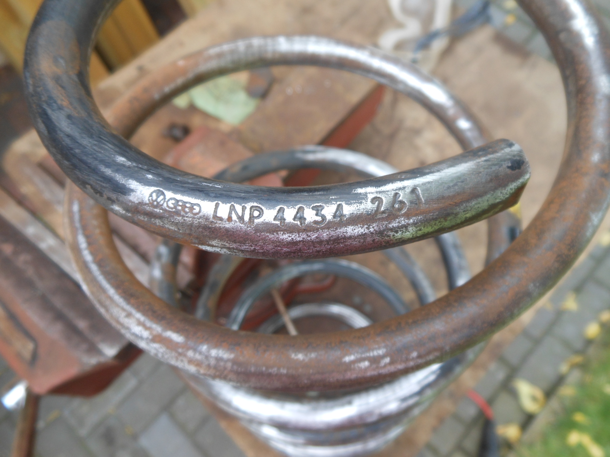

Wie kann ich das genau feststellen ? Die Federn sind verrostet, Farbmarkierungen nur noch zu erahnen. Vorne hatte ich mal ein Foto von der Feder geschossen, kann jemand mit der Nr. was anfangen ? Das H-Kennzeichen ist zwar noch etwas hin, aber man kann sich ja schonmal Gedanken machen. Oder könnte es was ganz anderes sein ? Oder einfach nur keine dicken Personen mehr befördern :D

Aber mit der Teile-Nr. kann keiner was anfangen ? Wenn ich ein Anhaltspunkt hätte, könnte ich vielleicht Papiere auftreiben.
Es ist ja ein Audi - Zeichen auf der Feder, vielleicht kann ich bei VAG was werden, aber viel Hoffnung habe ich nicht.
