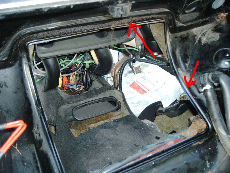

- scotty10
- Beiträge: 1592
Re: wasser im fahrerfußraum ::: wo suchen?
Mojn Mojn,
2. Person und 2 Eimer Wasser. Einer kippt das Wasser über die Frontscheibe und Du schaust drin, wo es tropft.
Aso - der Heizungskühler muss es nicht sein, aber wenn beim Einbau des Gebläsekastens an der Dichtung zur Karosserie
nicht sauber gearbeitet wurde, dann läuft da schon gern mal das Regenwasser durch.
Das gelangt dann in die Lüftungs-Kanäle und tropft durch die Fußheizungs-Kanäle in den Fahrer-/Beifahrerraum.
Das Problem hatte ich auch schon.
Hab mal 'nen Bild aus 'nem -►Beitrag von Olli W. "geklaut" und dran gehangen.
Kannst doch ganz einfach testen , wo das Wasser her kommt.erpelchen » 22.12.2014 12:42 : "...hat sichs beim im freien stehen gesammelt ..." - -
"...was es definitiv nicht sein kann:
-- heizungskühler (bereits getauscht / kein kühlmittelverlust). ..."
