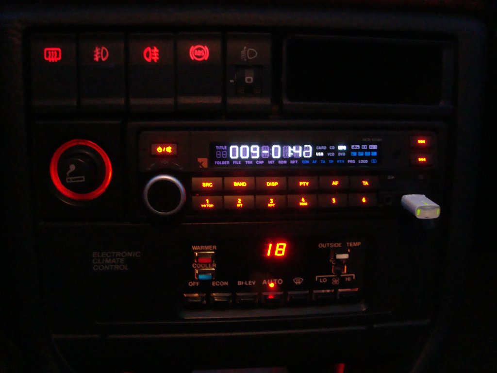

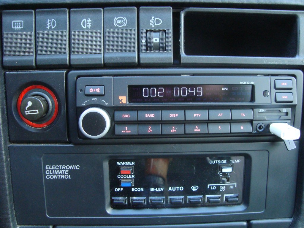

Ich habe da auch lange gesucht, und bin mittlerweile beim Kienzle MCR-1014 gelandet.
Ist ein Mechaless-Radio also ohne Laufwerk und damit nur halb so tief wie ein normales Din-Radio.
Er hat SD, USB, AUX-In etc.
Als Kienzle MCR-1016 BT hat er auch eine Bluetooth-Freisprecheinrichtung.
klick mich!https://www.google.de/search?q=kienzle+ ... CR-1016+BT[/longurl]
Preislich mit um die 100€ find ich ihn günstig. Allerdings darf man bei diesem Preis kein HighEnd-Gerät erwarten.
Einzig den Radioempfang finde ich etwas mäßig, wobei ich da mal nach meiner Antenne kucken muß.

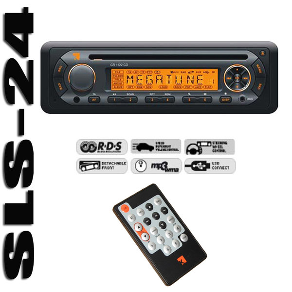

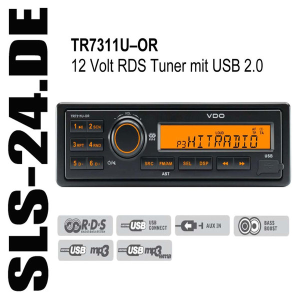

ich war ja auch nicht untätig. Da gibt es VDO-Kinzle. Die haben auch Radios, die vom Design her passen. Leider sind die Infos zu deren Radio nicht so aussagefähig. Ich konnte bis dato noch nicht herausfinden, ob die nun GALA unterstützen oder nicht.
Weiterhin gibt es auch noch
- http://www.schlauer-shop24.de/Kienzle-C ... ur-Display
Das gleiche Gerät wird auch als Axion angeboten: http://www.amazon.de/Axion-Autoradio-CR ... B008VS8F28
- http://www.schlauer-shop24.de/epages/61 ... CR-1016-BT
Das ist das Kienzle- MCR-1016 BT. Past vom Aussehen auch gut.

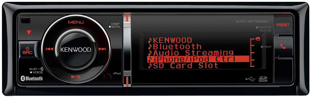

Ich selbst habe das Kenwood KDC-BT92SD in meinem MCq. Mir waren neben der halbwegs passenden Optik halt folgende Punkte wichtig:
- CD-Laufwerk
- KEIN Front USB/SD Schrott, sondern USB-Kabel an der Rückseite zur Verlegung ins Handschuhfach
- dimmbare rote Beleuchtung
- Laufzeitkorrektur
- Freisprecheinrichtung mit A2DP und AVRCP 1.3
Das alles hat das Kenwood, ist preislich OK mit ca. 200€ und wenn man den Demo Modus ausschaltet gibts auch keine BlingBling und keine Delphine. 8)

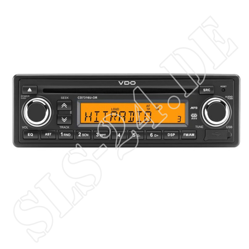

das 4. Radio von Kinzle (CD7316U-OR) ist schon mal raus. Hat zwar Bluetooth aber kein GALA.

Das 1. (CR1122) hat auch anscheinen beides nicht.

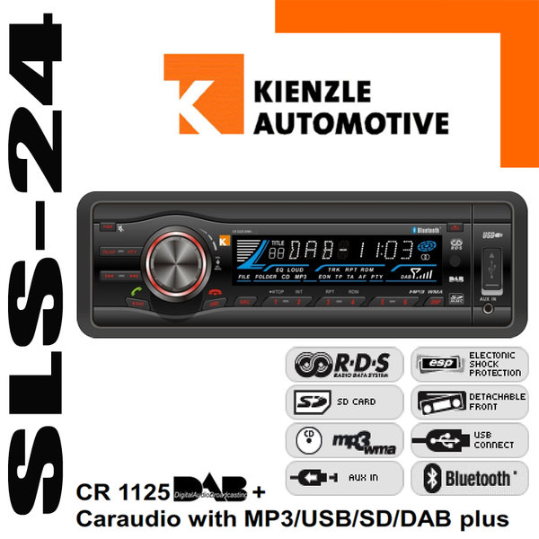

Würde somit nur das 3. (CR1125) bleiben. Das soll ales haben.

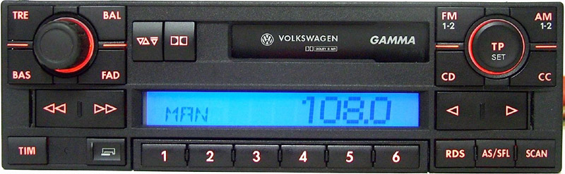

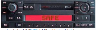

Was wirklich gut in den Typ 44 passt ist das da VW Gamma 5
das Ding hat Gala ,Wechslersteuerung (also für USB, SD-Card Interface geeignet)
das einzige was nicht passt ist die blaue Beleuchtung vom Display und das VW-Label am Casettenschachtdeckel, (was sich aber ggf. ändern lässt)
edit: noch ein Link wo ein "Freund des Lötkolbens" bei einem dem Gamma V verwandten Gerät Beta die Farben geändert hat. (in dem Fall alles auf grün).
also nichts ist unmöglich :wink:
http://www.pagenstecher.de/Auto-Tuning- ... ungsu.html
http://codedradio.info/manuals/blaupunkt/vw-gamma.pdf
Es gab dieses Radio als Seat Scala sogar mit passender Displaybeleuchtung im "Konzern", nur eben gaaanz selten (entsprechend dem Marktanteil VW zu Seat)
