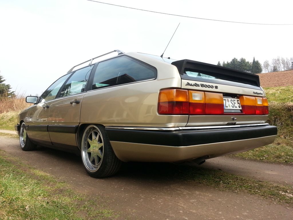

Hab den 5000er übers Frühjahr für die Abnahme nach §23 vorbereitet und die dann auch erfolgreich absolviert.
Daraufhin wurde noch das Wertgutachten für die Zurich-Versicherung erstellt, die den Wagen erst versichern sollte. Da die netten Damen und Herren dann spontan die Mindestwertgrenze von "nicht nötig" auf 6000€ gesetzt haben, konnte ich den Wagen inklusive Teilkasko bei der Concordia versichern.
Wenn dazu mehr Erfahrungswerte vorhanden sind, werde ich die mitteilen.
Nachdem das alles geklärt war, konnte ich den Wagen entsprechend ummelden und habe eine recht angenehme Kennzeichenkombination erhalten :-)
