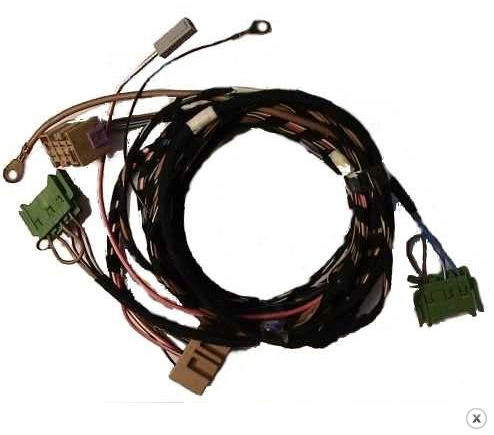

mIt langen Schaltern und dem Kufatec Kabelbaum ist da ganze ganz einfach ein zu bauen:
4 x Steckverbinder (Sitze bzw. Schalter) und 3 Kabel anklemmen, kann man zum Testen sogar an einen Zig-Anzünder Stecker anklemmen
http://www.kufatec.de/shop/de/audi/100- ... udi-100-C4

Ansonsten würde ich lange Schalter (mit integrierter Steuerung) kaufen und mir eine neuen Kabelsatz von Kufatec dazu kaufen und den ganzen "V8-Krempel" (Leitungssatz mit Relais und die Schalter) verkaufen
Begründung warum: die gebrauchten Original-Kabelätze sind über 20 Jahre alt, ohne Weichmacher und daher extrem Kabelbruch gefährdet.
Insbesondere auch der vom V8, der ja spiegelverkehrt eingebaut werden muss....

aber braucht man da nicht noch 'ne ladung an relais, wenn man das neue dings kauft?
was ist denn eigentlich der unterschied zw. langer und kurzer schalter?
- cristofer
- Beiträge: 582
Audi 200 20V lago metallic
AW: SITZHEIZUNG NACHRÜSTEN ::: für dummies?
Ne beim langen ist das was das Relais macht, also die Lastkontaktschaltung, im Schalter selbst.
Hätte noch 2 "lange" Schalter rumfliegen. Sind aus dem A6C4 also mit der neuen Beleuchtung. Also LED statt Lämpchen.

erster einklipsversuch des "langen" schalters (teilenummer 4a0 963 563 B) in den kufatec-kabelbaum vom A6-C4 (siehe bild):
bevor ich die feile ansetze ... das paßt schon alles zusammen, oder? auch wenn der klips nicht so wirklich in die A6-aufnahmeschiene geht (spreizt sie auf, da zu breit).
oder ist das nur eine C§ / C$-inkompatibilität, die man ignorieren kann, weil sie nur den doofen klip betrifft?
grüße vom flo.
grüße vom flo.
- Typ44
- Beiträge: 5361
- Fuhrpark: AUDI:
Re: SITZHEIZUNG NACHRÜSTEN ::: für dummies?
Das passt! Das ist ein "Widerhaken"/Sicherung. Wenn zusammengeklipst steht es nicht mehr auseinander
- erpelchen
- Beiträge: 152
- Registriert: 01.12.2004, 20:32
- Fuhrpark: audi 100 turbo quattro sport avant
- Wohnort: Augsburg
aaahm, ich mädchen ... war ich wieder zu zaghaft beim zusammendrücken !
