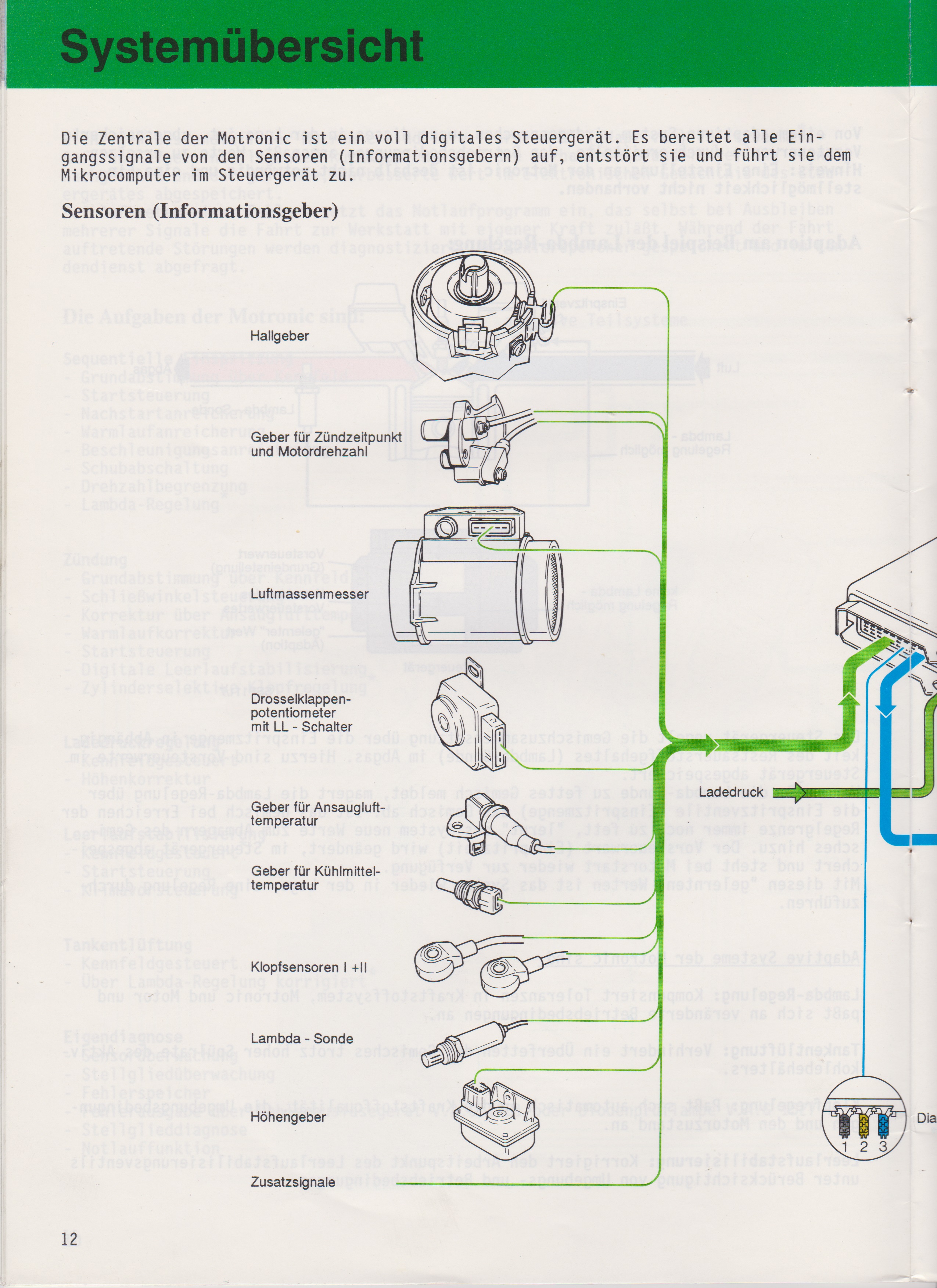

Ach, ich hab noch so ein Heft vom 20v, wo eine Seite mit den ganzen Gebern die zum Steuergerät gehen, drin ist. Die scanne ich heute abend mal ein, vielleicht könnte man das dann auch mal in die Selbst-Doku reinstellen. Ich glaube da steht aber nix dabei wie man die Sachen prüfen kann.

Beitrag von Martin_78 »
Hier mal eine Übersicht über die Sensoren aus meinem schlauen Heft..
Übersicht 1
Übersicht 1
Übersicht 2
Übersicht 2
Übersicht 3
Übersicht 3
Übersicht 4
Übersicht 4
