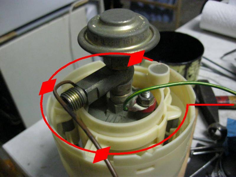

hallo,
ist zwar schon paar monate her, dass ich das teil (60 mm) raus- und reingebaut habe, aber es geht. habe ein bild angehängt. man sieht am kunststoffgehäuse oben die rechteckigen aussparungen. hier kannst du mit einem weichholzstück (materialschonened, da weicher) die drehbewegung gegen den uhrzeigersinn unterstützen.. dann raussziehen. guck dir nochmal die stellung an. ich meine, am außenrand siehst du auch aussparungen etwa zwei cm unter dem kunststoffrand
des gehäuses. die passen zu gegenstücken des kunstoffteils, das im tank bleibt (die eigentlich aufnahme, sag ich mal).
vor dem ausbau sind natürlich die spritleitung und der benzingeber zu entfernen.
plkn.

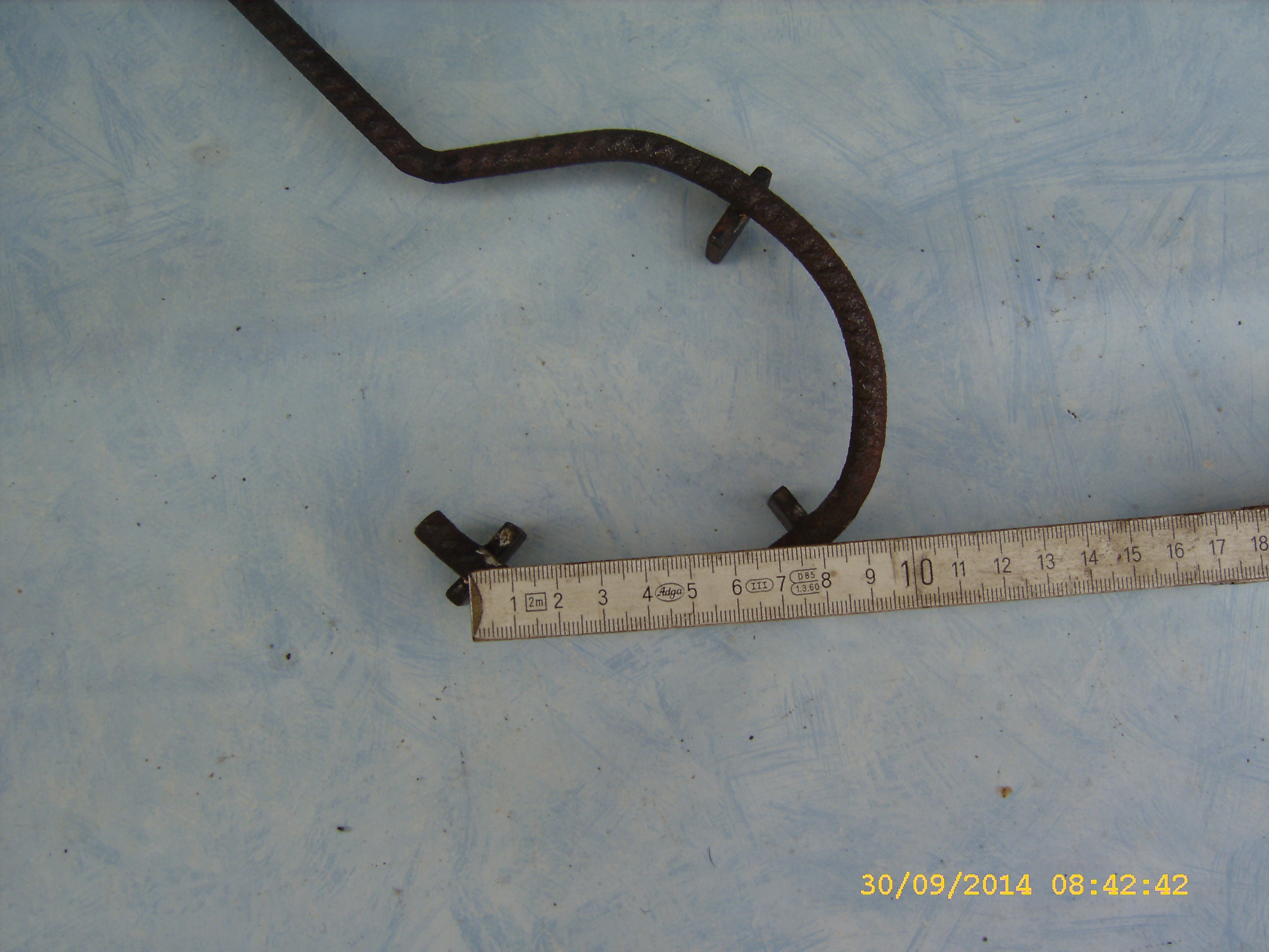

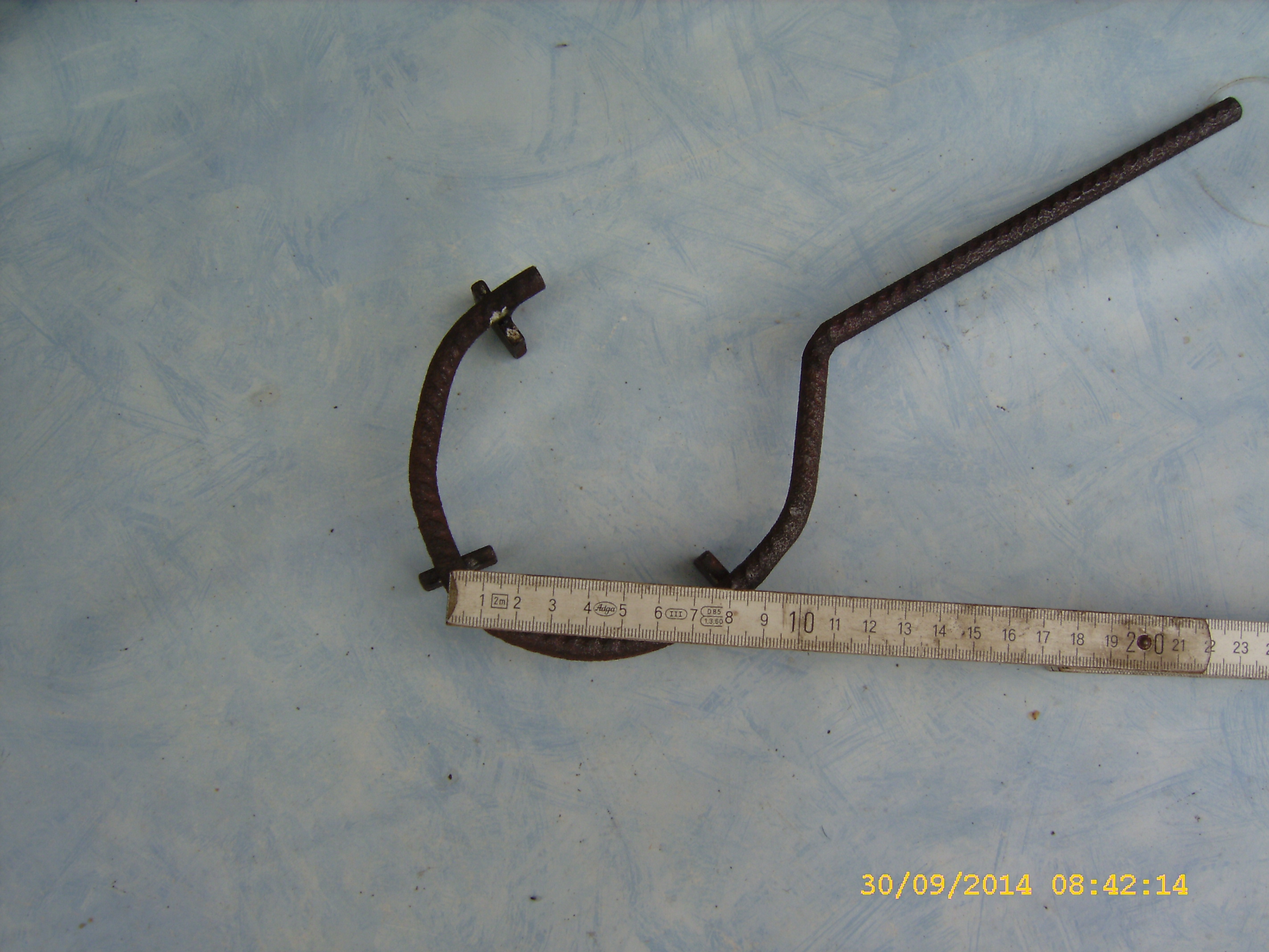

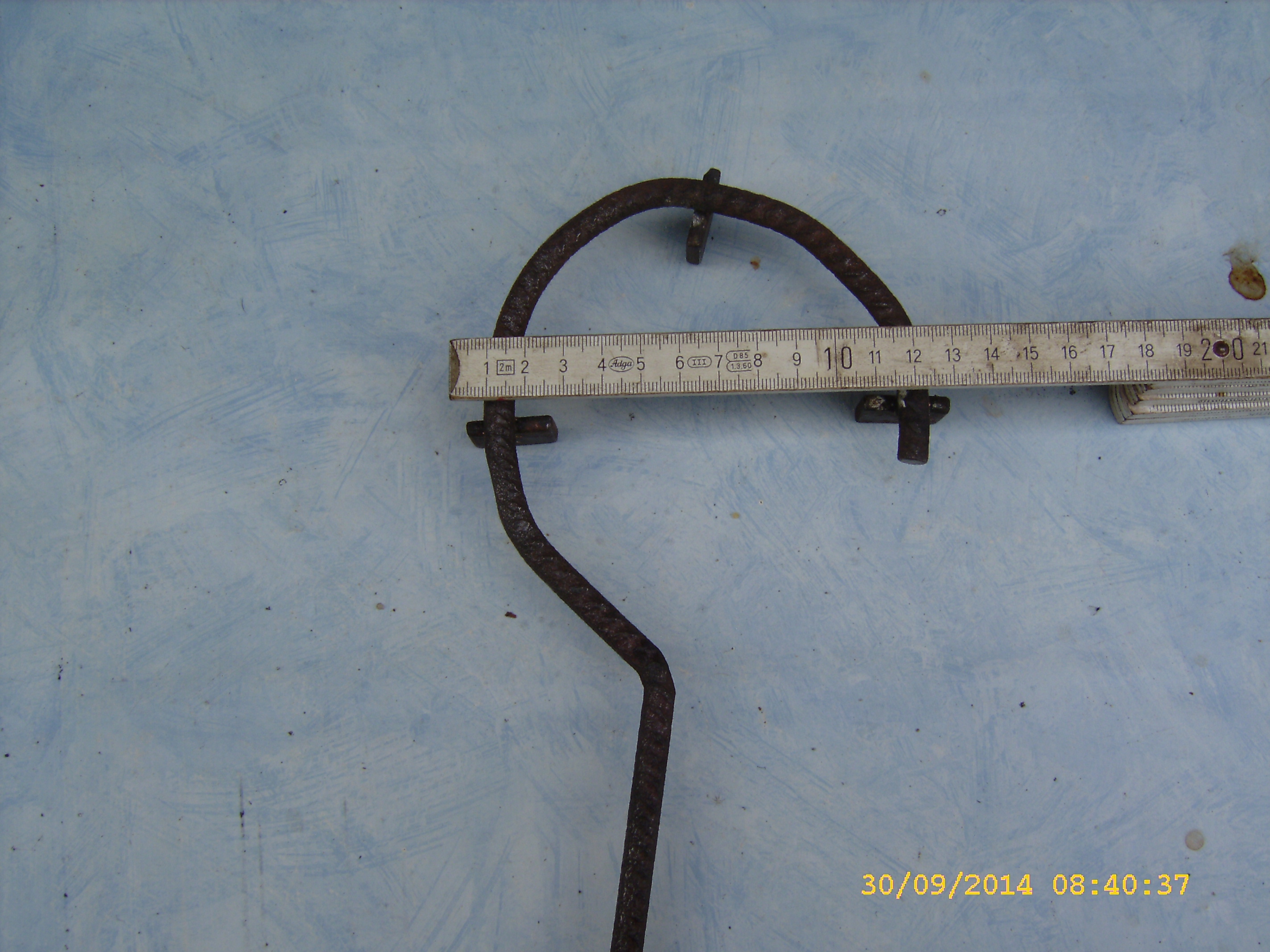

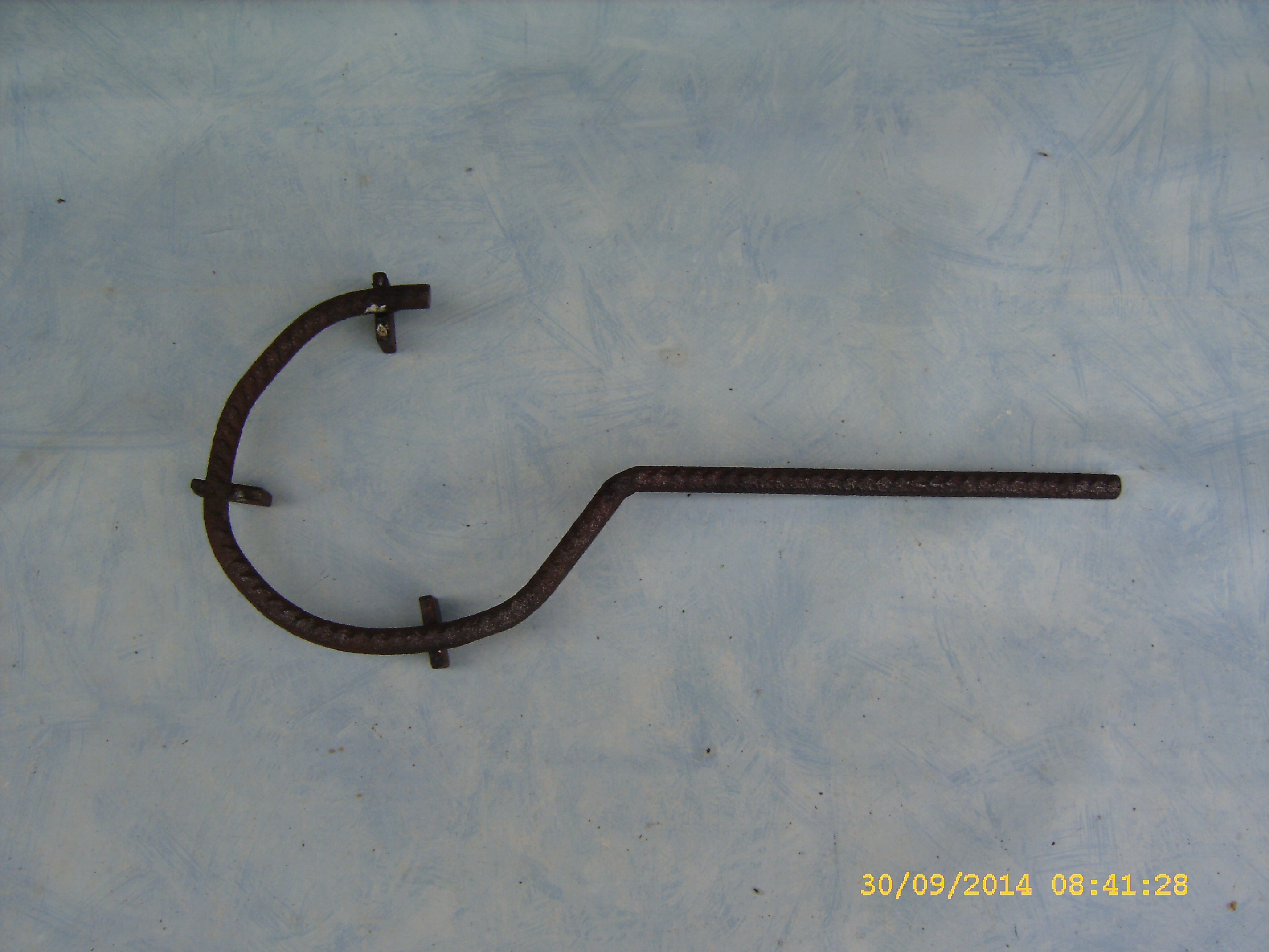

...hab mir beim Aus-/Einbau der Kraftstoffpumpe an den Ecken der Aussparungen
mal gehörig die Finger aufgerissen.
Tolles Gefühl, wenn das Benzin die offene Wunde desinfiziert. :evil:
Danach hatte ich die Faxen dicke und hab Abhilfe geschaffen.
Sieht nicht professionell aus - muss es auch nicht -, aber funktioniert 1A. 8)
Kraftstoffpumpen Ein-/Ausbauhilfe

Re: Benzinpumpe aus Halterung/Tank ausbauen
Beitrag von Ro80-Fahrer »
Das Werkzeug sieht vllt. nicht professionell aus, taugt aber mit Sicherheit mehr als das Originalwerkzeug von Audi welches aus Plastik ist und oben einen 4-Kant-Anschluß für die Knarre hat, welcher regelmäßig ausbricht!!!!! :evil: :evil:
All Furz lang war früher das Werkzeug kaputt und Matra kam nie auf die Idee das Teil mal endlich aus Metall zu machen. Was es zu einem echten 1-Weg-Werkzeug macht.
Darum Daumen hoch!!! Das Teil taugt 10 mal mehr als das Originale! Da geb ich Dir Brief und Siegel dafür.
Spätere Tankgeber- und Benzinpumpen-Werkzeuge waren nämlich dann aus Metall.
scotty10
Beiträge: 1562
Beitrag von scotty10 »
Mojn Mojn,
@ Ro80-Fahrer
Was soll ich zu Deiner Einschätzung sagen (?), ausser "bin völlig überrascht". :shock:
Als ich damals vor dem Problem Aus-/Ein-Bau der Kraftstoffpumpe stand und - wie oben erwähnt -
meine Erfahrungen gemacht hatte, hab ich mir nur drüber Gedanken gemacht, wie es einfacher gehen könnte.
Und - egal wie und wann (im Werk) die Kraftstoff-Pumpe in den Tank eingebaut wurde - die müssen dafür ein passendes
Werkzeug benutzt haben.
Das war meine Überlegung damals und danach hab ich's mir mit einfachen Mitteln gebaut.
Schön , wenn meine sehr einfache Konstruktion vielen weiter geholfen hat.

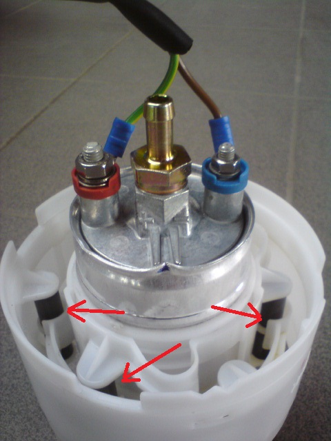

Saemger-11.10.2014 20:09:"...kann es sein, das irgendwelche Dämpfergummis (wenn vorhanden?) der Pumpenhalterung im Tank alt und hart geworden sind, und nun die Vibrationen an den Tank/ Karosse weitergeben? ..."
Im 2-teiligen Pumpen-Käfig (der an der Boden-Halterung im Tank befestigt ist)
gibt es in der Tat (wenn ich mich nicht irre) ca. 8 oder 9 Dämpfungs-Gummis.
Wenn diese nicht alle korrekt eingebaut sind, übertragen sich die Vibrationen auf den Tank.
(siehe Bilder)
"...da die ganze sache ja so eine blinde fummelei ist, kann ich auch nicht sagen, das die kleinere halterung um die pumpe zu 100% richtig in der anderen tankhalterung befindet. ..."
Am einfachsten geht es, wenn man die Kraftstoff-Pumpe - komplett mit Pumpen-Käfig (siehe Bild 2)- von der Bodenhalterung im Tank löst und heraus nimmt.

Hab damals eine neue Pierburg-Pumpe gekauft und beim Einbau auf korrekten Sitz besagter Dämpfungs-Gummis
geachtet.
