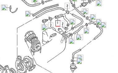

Habe den Übeltäter gefunden. Erst nachdem ich den LLR demontiert habe, konnte ich feststellen, dass der Schlauch der Zylinderkopfentlüftung (heißt die so?) eingerissen ist (ET-Nr. 034 133 367 C).
Soll ich den originalen Schlauch nehmen oder gibt es einen verbesserten Nachbau?
Dreisiem
Re: Drucktest 200 20V
Das ist der kleine Schlauch der von der Kurbelwellebgehäuseentluftung weggeht oder?
Den gibts soviel ich weiß nur bei Audi für ca 70-80€
