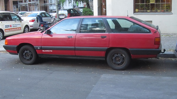

Das Bild wie ich ihn heute abstellte ...
