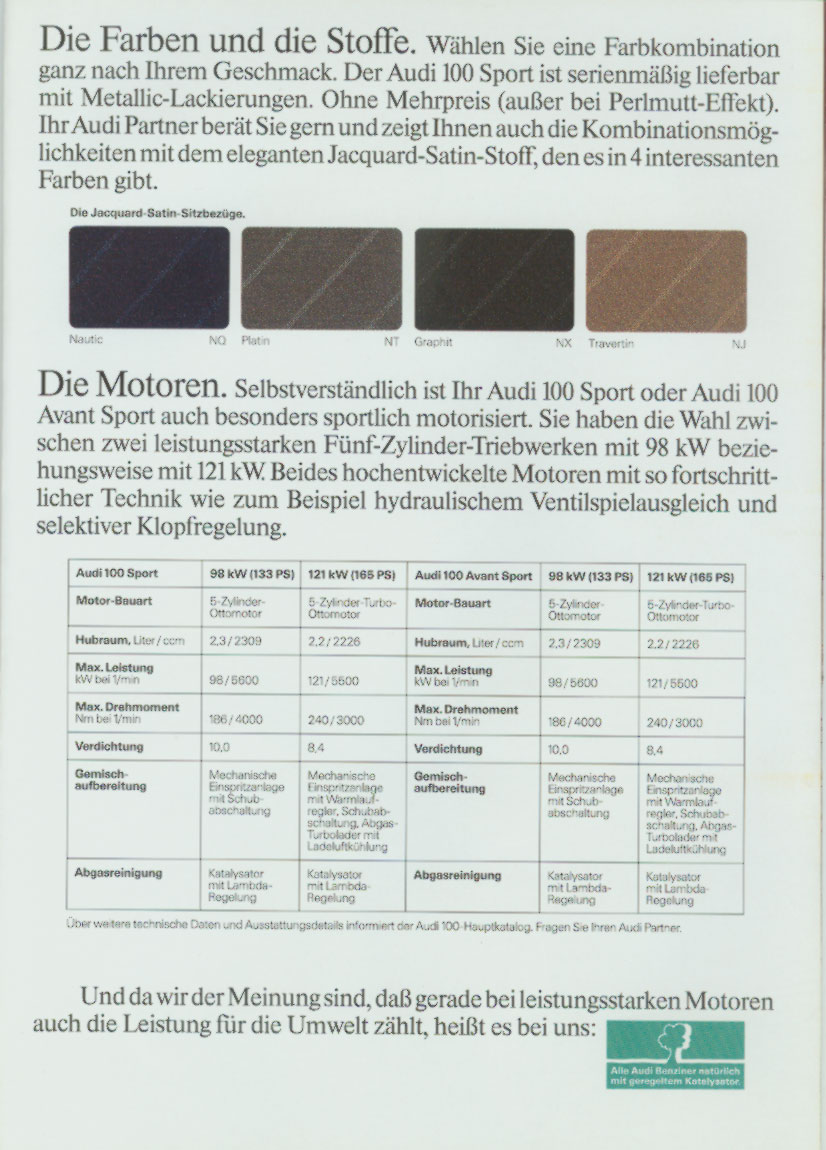

danke schonmal für die eindeutige Antwort, also Nautik und Travertin sollten ja extrem deutlich von meinem abweichen, Platin könnte ziemlich ähnlich sein. Hat da jmd zufällig mal ein Bild von einem Sitz?

Nu ja, Platin und Graphit sind (im sauberen Zustand) auch Welten auseinander :roll:

coole Lektüre ^^
