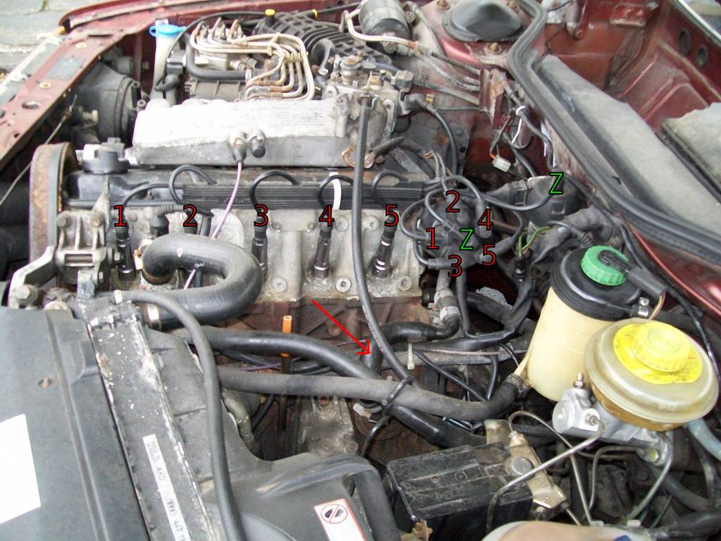

wenn ich wenigstens wüßte, wo sich am NF2 die KGE befindet wäre mir schon geholfen... am NF1 is die ja oben am Ventildeckel mit dran.
Ich hab Google bemüht, die Suche, aber ich finde einfach kein Bild dazu.

Hinten an der Lufthutze ( gummihutze) mal mit der Hand fühlen. Da geht n Rohr rein. Das Rohr geht dann hinten am Zylinderkopf weiter ( da isses mit nem Halter dran) und geht dann rüber Richtung Fahrerseite. Ca da wo sich block u getriebe treffen is dann der stutzen.
Das siechste dann schon.

Re: Drehzahlsägen 100er Typ44 2,3 NF- Ursache?
vermutlich dürfte das auf dem Bild (nur n Beispielbild, aber fast so sieht´s bei mir auch aus, hab das aus Metall) dann n Teil der KGE sein. Moddert das mitabgeschiedene Öl dann einfach ins/auf´s Getriebe oder wo geht das hin?
Hat wer eventuell die Teilenummern für die beiden Schläuche für mich, die vom LLRV abgehen? Ich will die gleich ersetzen, wenn ich schon dabei bin.
MfG David
MfG David
MfG David
Augen auf und durch!
das anknüpfende Rohr geht "unterm" Verteiler weiter, und kommt dann links über der "2" (Nummerierung am Verteiler) wieder raus, und geht von dort kurz vor der Drosselklappe in den Ansaugweg.DerSportkombiDavid hat geschrieben:.... dann n Teil der KGE sein. Moddert das mitabgeschiedene Öl dann einfach ins/auf´s Getriebe oder wo geht das hin?
(ergänzend zu cristofer)
