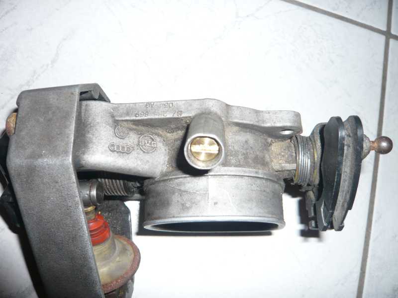

Die gesuchte Schraube ist in der Drosselklappe....

Re: Teilenummer Leerlaufschraube ´87er MC1 ?
audiquattrofan hat geschrieben:ich meine Michael Turbo Sport hatte da mal eine Serie von Schrauben nachgefertigt.
Ich hab noch ein paar Stück auf Lager:
Den O-Ring hab ich damals auch etwas Stärker ausgewählt, damit noch eine bessere Abdichtung gegeben ist - insb. bei höheren Ladedrücken. Allerdings scheint es wohl unterschiede im bereich der Leerlaufschraube bzgl. MCI u. MCII zu geben? Die von mir gefertigten Leerlaufschrauben sind jedenfalls anhand einer mir vorliegenden MCII-Klappe gefertigt.
Bei meinem MCII passen sie nicht, da meiner mit ASR ist u. eine andere Schraube hat:
