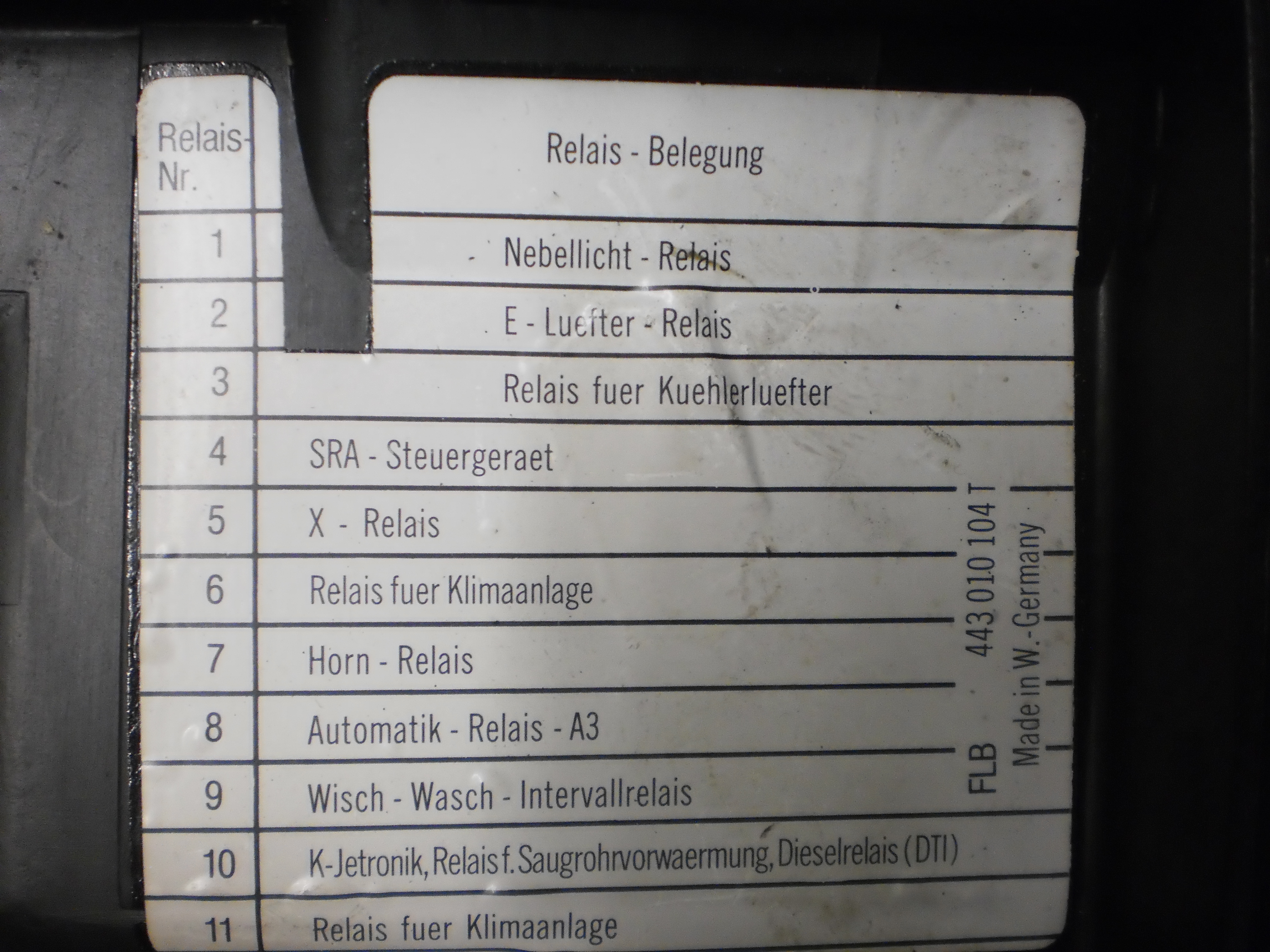

wenn du nen NFL hast, is das ein blaues Plättchen auf dem vorderen linken Längsträger, beim VFL war das glaub ich braun.
Besagtes Zeitsteuergerät für Lüfternachlauf ist das Relais 272, Steckplatz 3 der Zentralelektrik.
MfG David

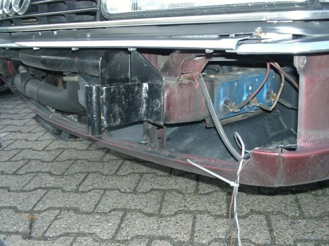

Die Platte mit den Widerständen am Rahmen sieht ziemlich exakt so aus wie auf dem Beipielbild weiter oben; kein Anschluß verrottet oder gar abgefault.

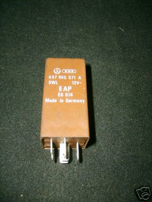

Nur um´s noch mal sicher zu haben:

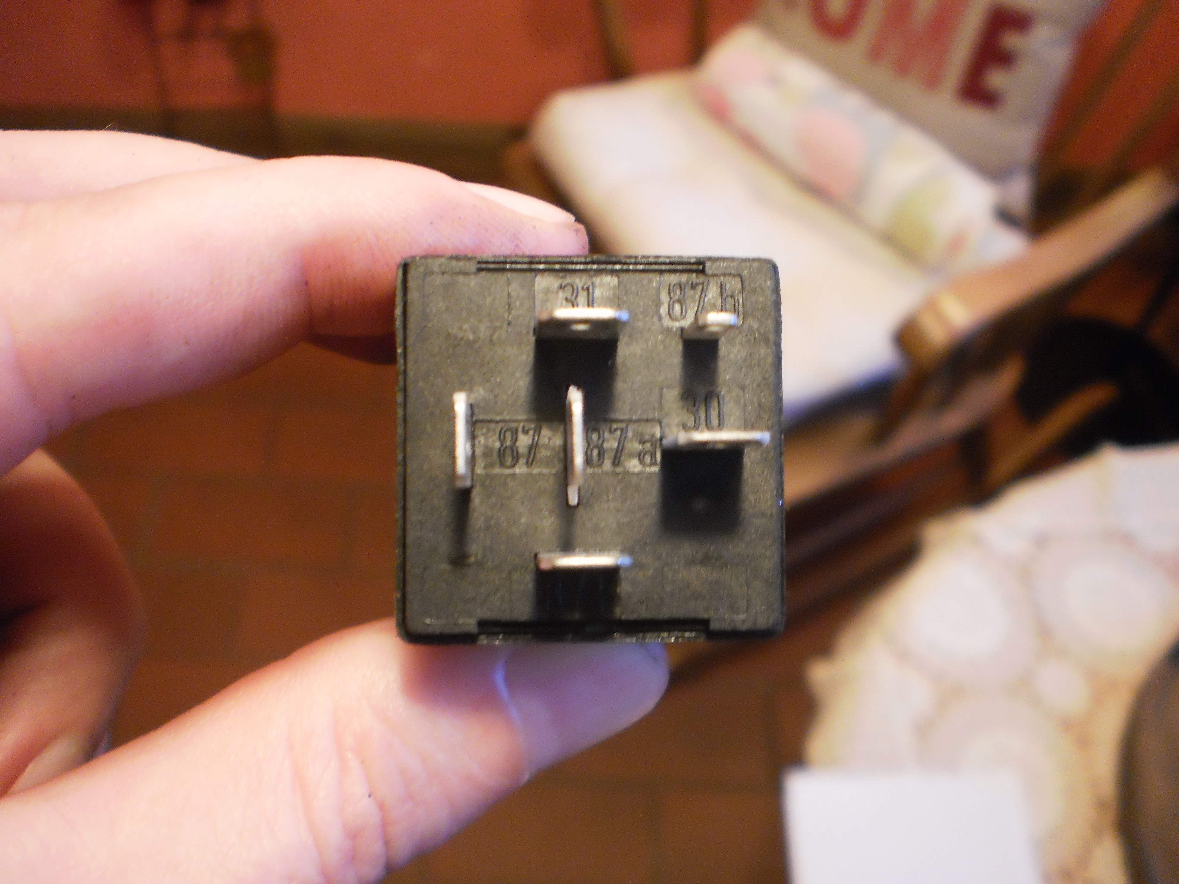

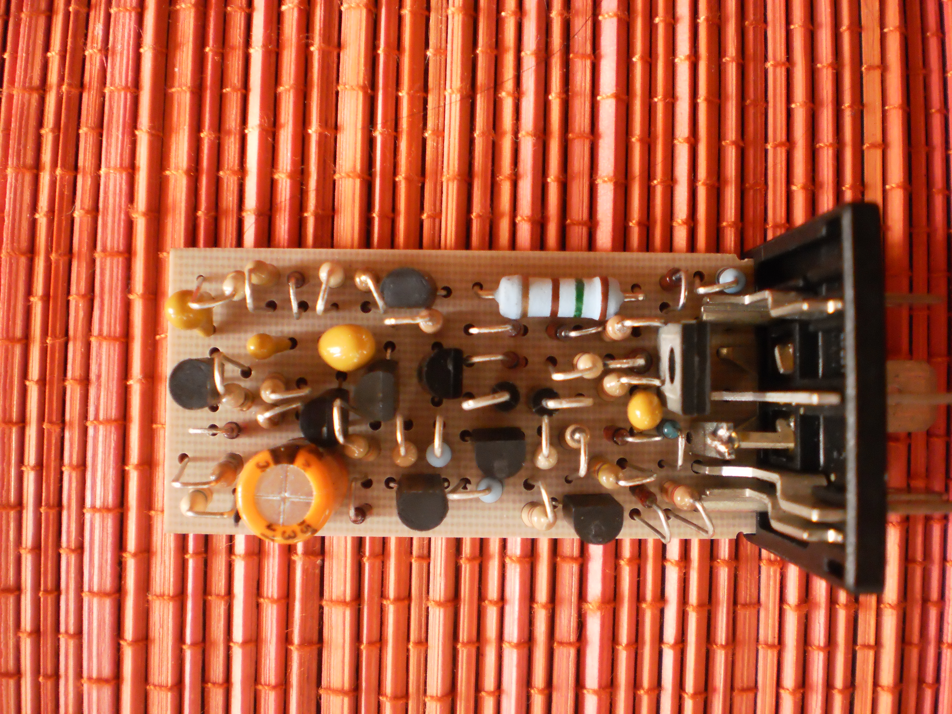

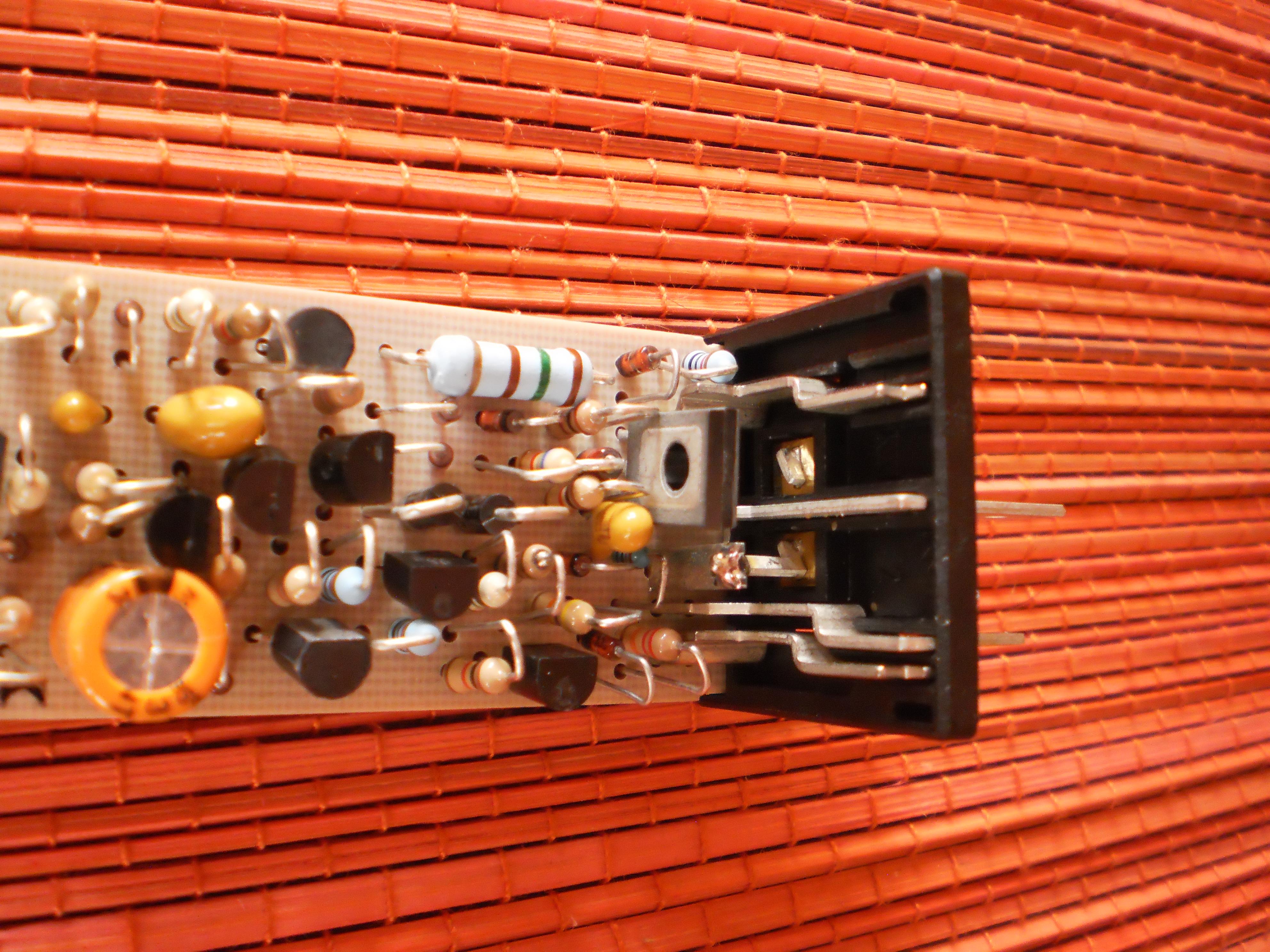

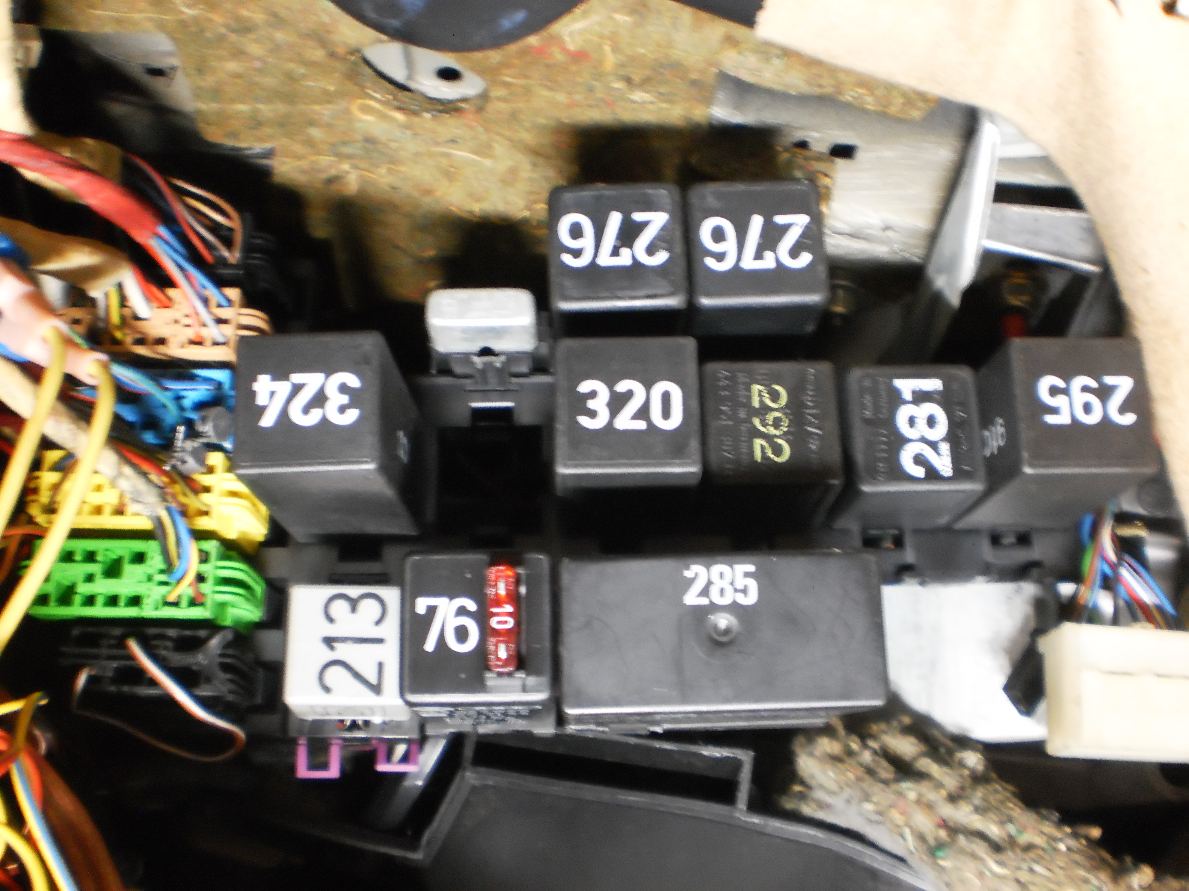

Relais 272 für Lüfternachlauf ist NICHT das große Braune, welches auch als Steuergerät bezeichnet wird, oder?
Unter "Relais 272 für Lüfternachlauf" bekimme ich nämlich ein ziemlich gewöhnlich aussehendes Relais normaler Göße gezeigt; Preise immer um die 10,- Euro. Und vor allem liefebar.
Was ja bei dem Steuergerät nicht mehr der Fall ist, oder?
Gruß vom Angstbremser
- DerSportkombiDavid
- Beiträge: 683
Re: Lüfter läuft nicht; die 100ste....

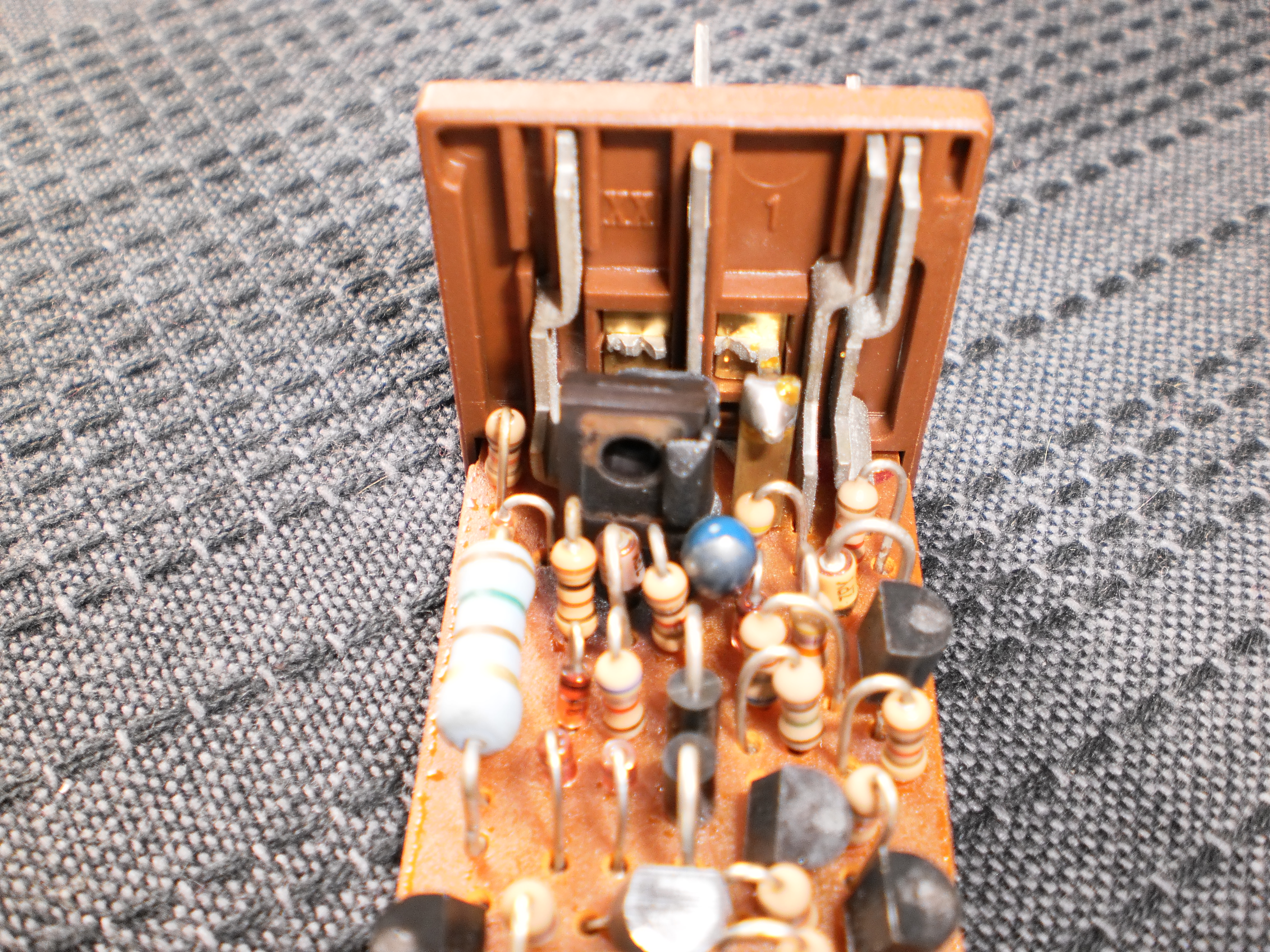

also nochmal ganz langsam: Das Relais für den Lüfternachlauf (272) befindet sich im Hauptsicherungskasten im Motorraum auf Steckplatz 3. Das Steuergerät befindet sich im Fahrerfußraum.
Teste wie gesagt erstmal das Relais 272 und den Vorwiderstand (eventuell auch gleich das Relais auf Steckplatz 2 checken, das is für Stufe 2), bevor du dir Gedanken übers Steuergerät machst.
MfG DAvid

Und zum vielleicht besseren Verständnis: so sieht das laut Deckelaufkleber aus:
Die beiden Relais auf Steckplatz 2 und 3 im Sicherungskasten Motorraum getauscht; Lüfter läuft NICHT. Soviel dazu.
Also bevor jetzt wieder gut gemeinte, aber nicht zum Ziel führende Tauschratschläge kommen:
Thermoschalter 2-polig im Wasserrohr neben dem Multifuzzi ist neu,
Thermoschalter 3-polig im Kühler ist neu,
BEIDE Relais für den Lüfter (original mit "214" bedruckt) sind neu.
Kühlerlüfter läuft NICHT an, wenn der Motor läuft. Auch nicht, wenn die Klima auf "Auto" gestellt ist. Klappensteuerung/Umluft, Temperaturregelung, Innenraumgebläse etc. an der Klima selbst funktionieren aber. Kühlmitteltemperaturanzeige ist i.O.; Temp.-Entwicklung auch völlig normal. Kühler, auch der Zusatzkühler, Schläuche werden -soweit erfühlbar- gleichmässig warm. Also auch kein defekter Thermnostat.
Alle Sicherungen im Sicherungskasten sind intakt. Auch die 80A Blechsicherung am Federbeindom.
Der KÜHLERLÜFTER läuft an wenn:
Ich den 2-poligen Thermoschalter im Wasserrohr brücke; dann auf Stufe 1; zusammen mit der elektrischen ZusatzWaPu.
ich den 3-poligen Thermoschalter im Kühler brücke. Dann je nachdem welche Pins ich brücke in Stufe 2 und 3.
Also?
Kabelbrüche können wir so ziemlich ausschliessen, da sonst der Lüfter nicht laufen würde, wenn die Schalter überbrückt werden.
Um das auch noch mal klarzustellen:
Der Mistbock ist ein 200 20V Turbo, Ez 1989, Motorkennbuchstabe 3B.
Also wenn jemand einen schussfesten Tipp hat, der nicht nur dahin geht das nächste Teil auf Verdacht zu kaufen, oder einen Schaltplan, den er mir irgendwie zukommen lassen kann.....danke.

Im Fahrerfußraum unter teppichbespannten Abdeckung sitzt bei mir GAR NICHTS.
Der Relaisträger unter dem Armaturenbrett/Lenkrad/fahrerseitig sieht bei mir SO aus: Das ursprünglich braune Steuergerät für den Lüfternachlauf wurde schon einmal ersetzt. Offensichtlich nicht wieder durch ein braunes.
Ist jetzt das mit der "324". Tja...
Drauf steht auf jeden Fall: 447 965 571 A(seitlich weiß aufgedruckt.)
Ich hab´das damals aus Zeitmangel machen lassen (was sich jetzt bitter rächt!), kann also nicht sagen WO das braune Stg. ursprünglich gesteckt war. Daher die Frage nach dem Schaltplan. Oder wenigstens die Pin-Belegung, damit müsste sich das ja auch identifizieren/der Fehler einkreisen lassen. lassen.

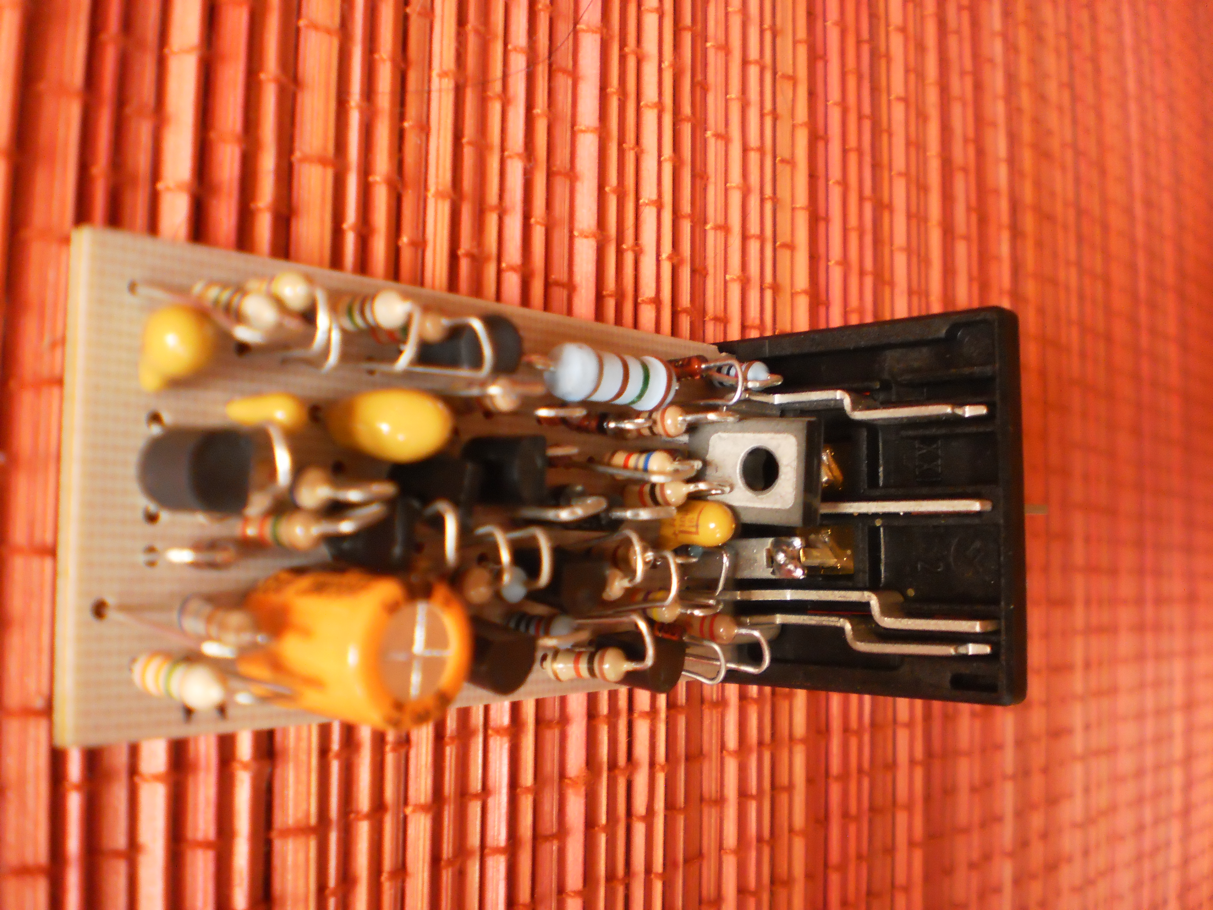

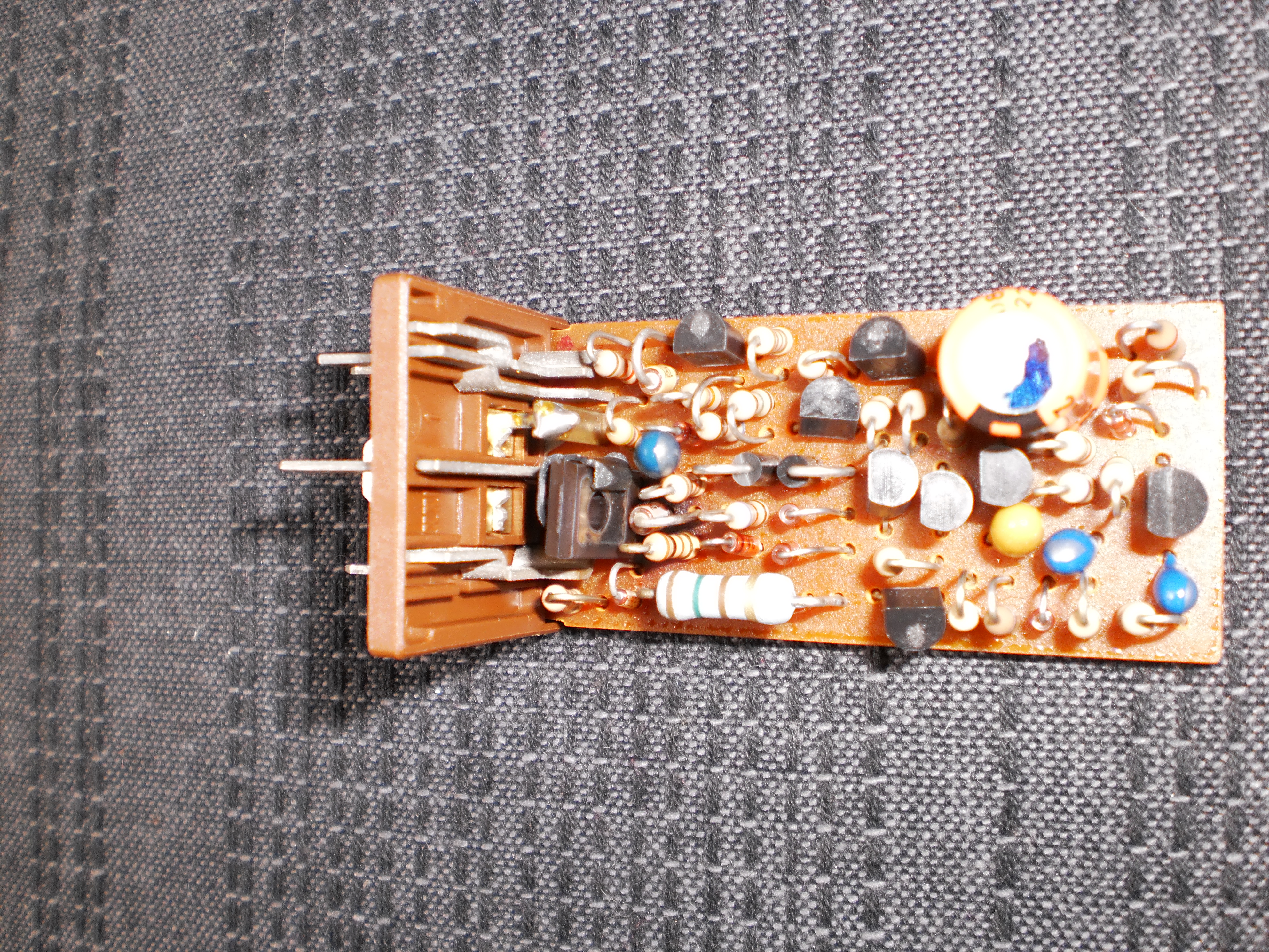

So nochmal im alten Thread von 2012 geschaut, damals WAR es ja das Steuergerät und das sah SO aus: Es fiel schon optisch der abgerauchte Transsistor(?) nahe der Stirnplatte auf, es roch auch verschmort.
JETZT sieht das Steuergerät so aus: Rein vom optischen her fällt mir da jetzt nichts auf. Und ohne Referenzwerte und Schaltplan war´s auch nicht sicher zu prüfen.

Noch´n Update:
Wenn ich mal mit meinem 08/15-Mulitmeter messe, liegen an den beiden vertikalen Anschlüssen 87 und 87a des Steuergerätes 12V an; Auch durch brücken lässt sich der Lüfter NICHT einschalten.
Wenn ich das bei richtig rausgegoogelt habe, ist der Anschluss 87b (oben rechts der kleine) derjenige, welcher den Lüfter in Stufe 1 schalten sollte.
Im Ausschlußverfahren:
Wenn sich durch manuelles Überbrücken der Anschlüsse der Lüfter auch nicht einschalten lässt, liegt das Problem NICHT im Steuergerät, oder falsch gedacht?
Kann doch nicht sein, das es nirgendwo einen Schaltplan dazu gibt....
