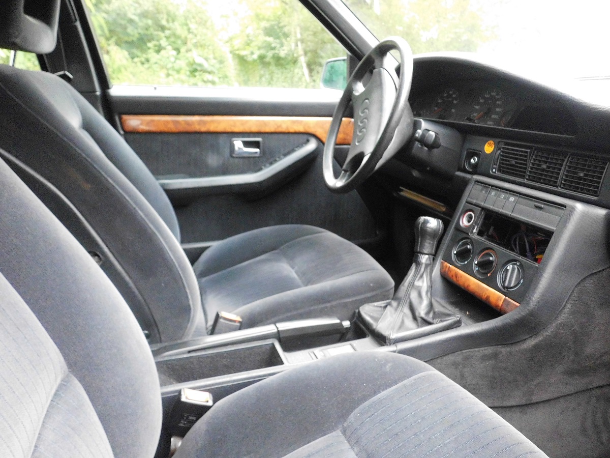

• Innenraum komplett neu, Design, Haptik, Sounds, Schaltung der Funktionen
• Gleichstellung der Optik des Innenraums bei Audi 100 und 200 Modellen, vorher unterschiedliche Innenraumdesigns
• Gleichstellung der Verkabelung ( vergleichbar bei identischer Ausstattung) von Audi 100 und Audi 200 Modellen, davor stark abweichend voneinander mit eigenen Stromlaufplänen
• Elektrik komplett, anderer Zusatzrelaisträger, Steckverbindungen, Schaltungen überall
• Radioanlagen inkl. Lautsprecher und Abdeckgitter hi., vorn durch das Amaturenbrett sowieso
• Lenkrad (Design)
• Lenkstockschalter (Design/Funktion)
• Schalttafeleinsatz Design/Funktion
• Skisack-Rahmen und Deckel mit Magnet zum an der Hutablage halten wenn offen
• Sitzgestell, Polsterung* und Stoffe* (Design)
*Abweichungen zwischen Audi 100 und Audi 200
• Kopfstützen (Bezugstoffe, Zierrahmen entfällt)
• Himmel (Material) Bespannung
• Angstgriffe und deren Beleuchtung (Design)
• Amaturenbrett komplett mit Mittelkonsole und deren Verlängerung nach hinten
• Luftführungen/Kanäle der Innenraumheizung

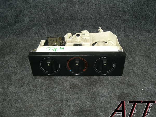

• Klimaregelung (Funktion der Bedieneinheit)
• Karosserieblech-Aufnahme der Lenkung unter dem Amaturenbrett
• Türverkleidungen

Ja die meine ich, aber da gab es beim Facelift doch auch 2 verschiedene oder nicht?
Einmal die hier: Dann die hier:

ich tu das jetzt mal als optische Täuschung ab, ich kann aber nicht 100% ig sagen ob ev. herstellerwechselbedingt eine leichte Formkorrektur stattfand.
Summasumarum gibt mir mein Bilderarchiv nur eine Version dieser Drehregler her und das ist die von dir eckig genannte mit für mich runden "Ecken"
Mein ex-NF2, Bau- und Modelljahr 1988, hatte ebenfalls diese "eckigen" Drehregler.

Hallo zusammen.
Meine Frage passt zum Thema Unterschied Vorfacelift/Nachfacelift.
Mein 1985er Audi 5000 S Avant wurde im Innenraum augenscheinlich auf Facelift umgebaut. Mir geht's dabei grad um den Bereich Lenksäule/Zündschloss. Wurde dort etwas geändert? Mein Zündschloss hängt recht weit draussen und ist nicht wirklich fixiert. Hab den Wagen erst Freitag so gekauft und die Heimfahrt konnte ich gut absolvieren...möchte das aber für die Zukunft in Ordnung bringen.
Vielleicht hat jmd sowas schonmal umgebaut und kann mir sagen, welche Teile benötigt werden...ob Lenksäule beibehalten werden kann...nur Zündschloss zu tauschen ist, etc. Vielen Dank für die Hilfe.

@ stwquattro: Das Lenkrad kann ich grad nicht so richtig erkennen. Der Lenkstockschalter ist VFL, die Griffe sind eckig. Das Zündschloss wird ebenfalls das Alte sein. Wenn ich mich recht entsinnne, hat das Neue einen anderen Anschluss. Die Lenksäule wird nicht so einfach zu tauschen sein. Allgemein dürfte die Elektrik stark modifiziert worden sein was mir persönlich starke Bauchschmerzen bereiten würde...

Re: Facelift 1988 - welche Veränderungen?
ja die Geschmäcker sind verschieden, aber das sieht schon sehr bescheiden aus.... so "halbfertig"stwquattro hat geschrieben:Mein 1985er Audi 5000 S Avant wurde im Innenraum augenscheinlich auf Facelift umgebaut.
da hat jemand ganz gut angefangen und da wo es richtig aufwändig wird einfach auchgehört,
ist ja nicht nur das "Zündschloss" sondern auch die "Handbremse" (incl. hinterer Mittelkonsole)

Hi!level44 hat geschrieben:Moin
Summasumarum gibt mir mein Bilderarchiv nur eine Version dieser Drehregler her und das ist die von dir eckig genannte mit für mich runden "Ecken"![]()
Die Regler auf dem Bild vom Heizungsbedienteil sind die richtigen.Im übrigen auch für den Typ 89...ab dem Wechsel auf den B4 und C4 waren die schlanken aus dem Cockpitfoto verbaut.
