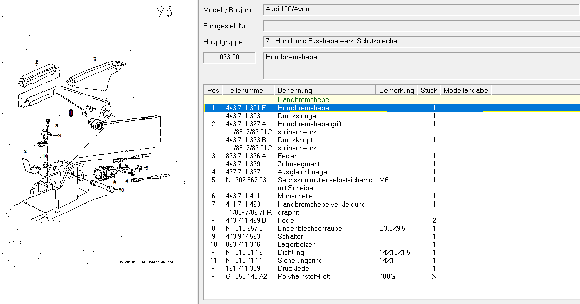

Ich habe einen 100er von 88 ist schon das facelift.
Die Handbremse funktioniert zwar aber sie rastet nicht ein. Wenn ich den hebel also Hoch ziehe, zieht die bremse an, der Hebel fällt aber sofort wieder runter sobald ich ihn loslasse.
Wenn ich nun während ich den hebel hochziehe mit der anderen hand vorne den Stift den man zum lösen drückt per hand rausziehe, rastet er ein und die handbremse bleibt da wo sie ist. Kann mir einer sagen wie man das ausseinander baut und was da defekt sein kann?

Hallo Gemeinde,
Auch wenn der Thread schon sehr alt ist.....
Nachdem ich lange Zeit Störungsfrei mit meinem Schätzelein unterwegs war, hat mich am Wochenende nun auch der "Handbrems-Tod" ereilt. Ich kann den Knopf zum lösen nicht mehr eindrücken, sodass die Handbremse fällt wie sie will. Bremswirkung ist vorhanden, nur die Arretierung funktioniert nicht mehr. Ebenso bemerke ich keinerlei Rastung mehr. Hat da jemand evtl ne Idee ?

Re: Handbremse frage
Du musst deinen Hnadbremshebel zerlegen.
Da befindet sich am Ende des Handgriffs ein weißer plastikklotz der von unten in den Blechhebel eingeclipst wird.
Vielleicht ist dieser raus und somit schiebt sich beim festziehen und lösen der Bremse alles hin und her und arretiert nicht mehr.
Blöd zu erklären aber relativ einfach wenn man das zerlegt und sich mal anschaut.
Grundsätzlich erstmal alles zugänglich machen
, soll heißen hinteren Teil der Mittelkonsole raus und den Plastikkrams vom Hebel runter.
Als erstes den Griff demontieren, dafür muss unten am Griff eine Einrastung aushaken und den Griff nach vorne ziehen.
Dann kannst Du die hintere Abdeckung hochklappen und aus der Mittelkonsole führen. Mittelkonsole raus und Du siehst die komplette Mechanik des Bremshebel.
Da wird sicherlich nur etwas verhakt oder festgegammelt sein.
Danke für die schnellen Antworten. Ja das da was vergammelt sein könnte dachte ich mir auch schon. Danke auch für die Zeichnung. Werde mich am Samstag ran machen und berichten. Solange stell ich ihn mit loser Handbremse und nen Gang drin ab. Nen holzklotz als Sicherheit hab ich mir schon ins Auto gelegt.....
