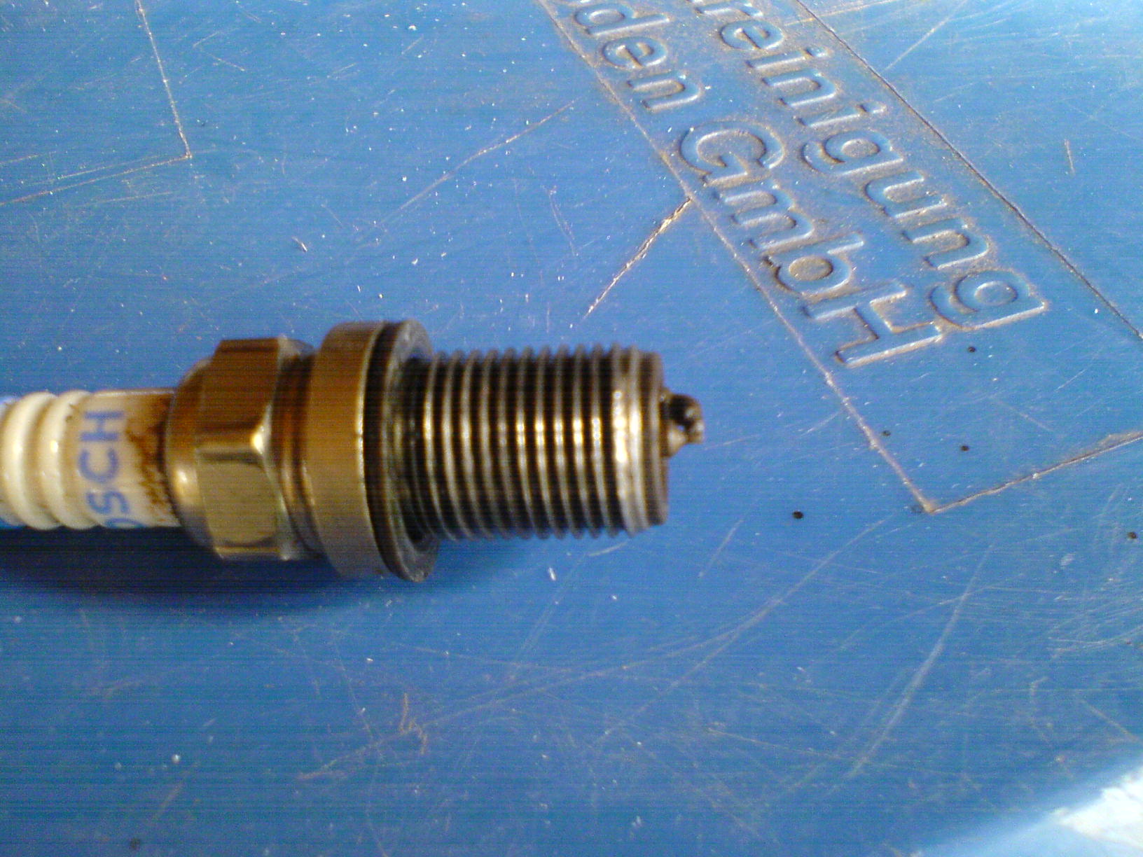

so mit ordentlich spucke, schmieröl, hin- und herdrehen kam die kerze ans tageslicht.
im letzten gewindegang klebt noch etwas alu.
dann mit bremsenreiniger und druckluft das gewinde und den brennraum ausgepustet
damit alles schön ölfrei ist und sich bis zum nächsten wechsel die kerze nicht festbrennt.
