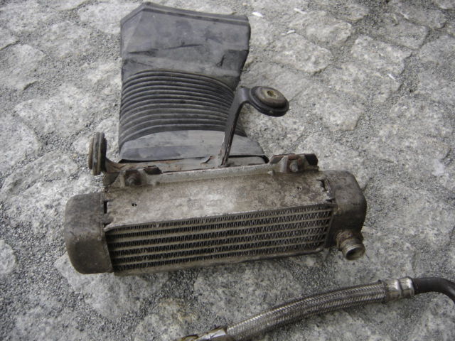

Unterschied Ölkühler KG JY <=> MC
Beiträge: 5071
lt Edeka gibts zwei verschiedene Ölkühler...
Fürn KG und JY den => 113117021
Fürn MC den => 034117021 B
Wo liegt denn der Unterschied bzw wieso gibts da nen Unterschied? Ist der vom KG größer da mehr Leistung als MC?
Sind die Anschlüße auch anders?

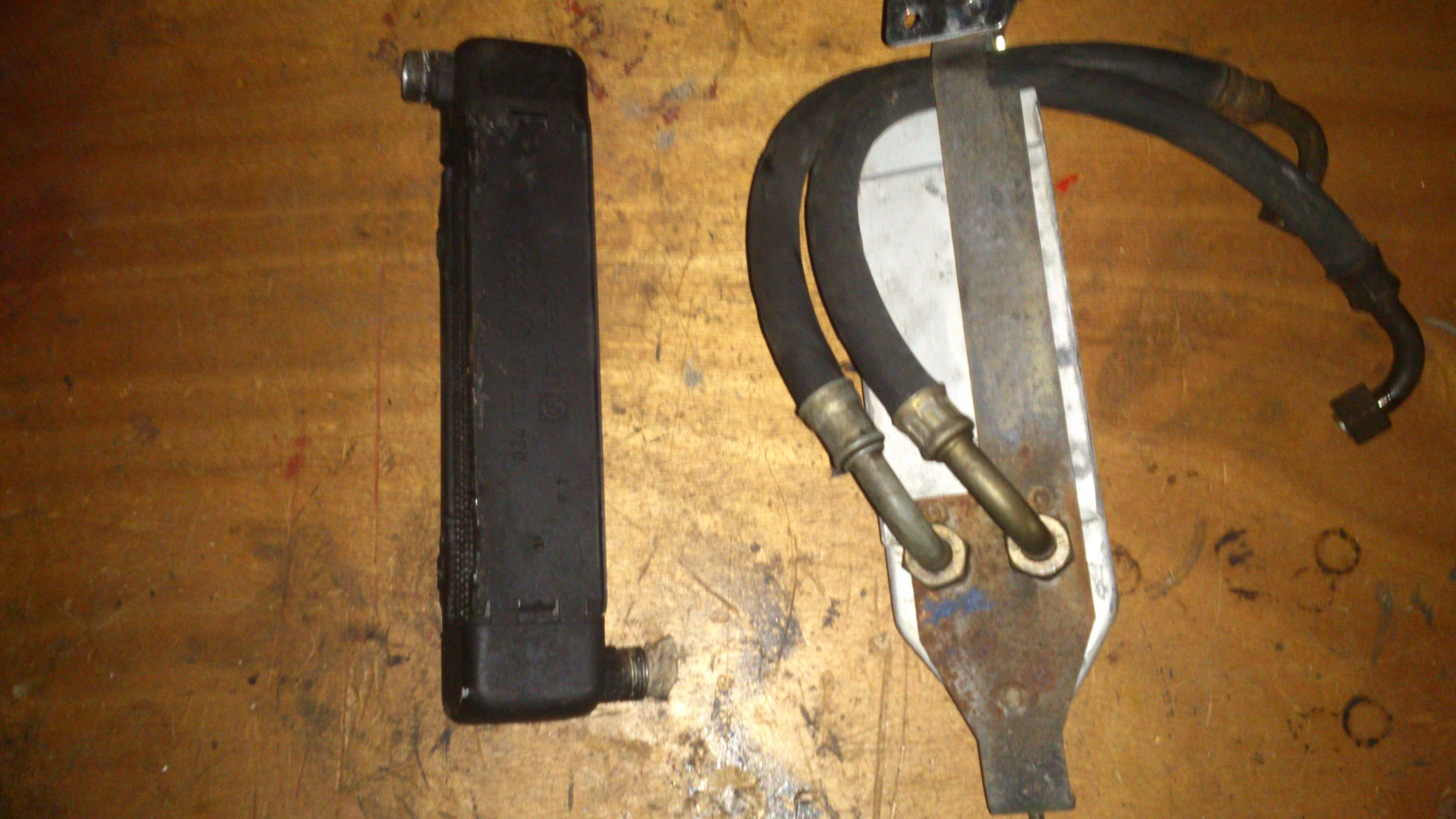

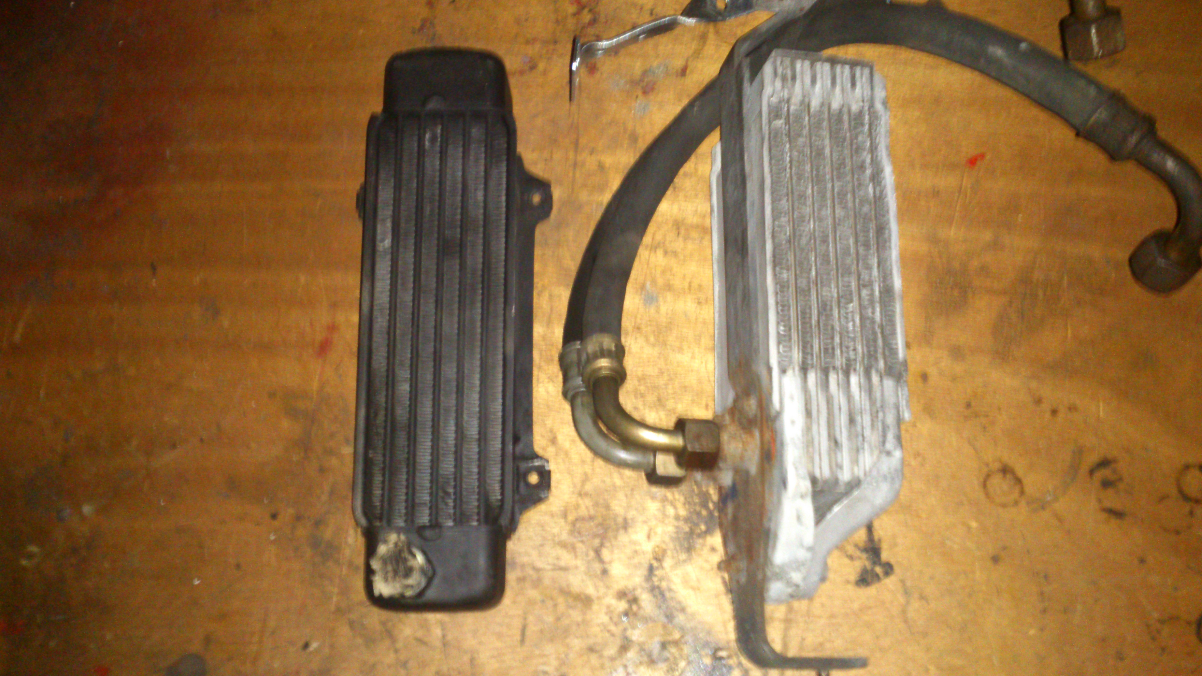

Hallöchen, haben auch unterschiedliche Anschlüsse und Gewindegrössen
MC
MC
KG
KG
MFG typ44cruiser

Der vom KG/JY Ist der selbe wie er im 1er Golf und im Käfer verbaut war nur halt mit andern Haltern. Von der Kühlleistung her ist denke ich der vom MC etwas besser, da das Öl auf einer seite reingeht und auf der anderen raus, was bei dem vom KG nicht der fall ist. Der élkühler vom KG ist minim Grösser.
Habe beide da, ich schau mal das ich bilder von den beiden nebeneinander machen kann.

Hier mal zwei Bildchen. Sorry für die Quali, hatte nur mein Handy bei.
MFG typ44cruiser

Wie schon geschrieben die Ölkühler haben unterschiedliche gewindegrössen. Die Kann man nicht einfach so P&P tauschen. Entweder muss man sich Adapter besorgen(Falls es überhaupt etwas gibt) oder den Kompletten Krams inklu Ölfilterflansch Umbauen(dort sind die Anschlüsse von MC und KG auch Unterschiedlich).
Inwiefern das nachher mit dem Turboladeranschluss und den Ölfiltern(KG hat meines Wissens 2)ausschaut kann ich nicht genau sagen.

In meinem Avant MC wurde der Kühler schon durch eine (überaus gut gemachte) Kühlschleife ersetzt - ich hab mir jetzt zwar auch einen Ölkühler (laut diesen Bildern hier) vom KG mit Schläuchen gekauft bin mir aber gar ned sicher ob ich den überhaupt einbaue oder das mit dieser Kühlschleife gleich so lasse ?
Die Schläuche vom KG passen aber dann schon an den Ölfilterflansch vom MC oder ?

warum nehmt ihr nich einfach einen unversellen Racimex/Mocal Kühler und laßt euch von einem Hydraulikfuzzi ein paar Schläuche pressen? Ein passender Halter ist doch dann auch recht schnell selber gemacht...

Hallo, Die Leitungen vom KG Passen definitiv NICHT einfach so an den MC Ölfilterflansch, MC und KG/JY HABEN UNTERSCHIEDLICHE GEWINDEGRÖSSEN!!!

Aber kein wirkliches Problem, sie "passend" zu bekommen!
Hab das "Spiel" gerade durch: MC-Kühler an KG-Flansch. Die notwendigen Schraubstutzen hatte meine "Hydraulik-Bude" für 7,26 € pro Stück im Angebot. Andersum wird es ähnlich viel kosten.
