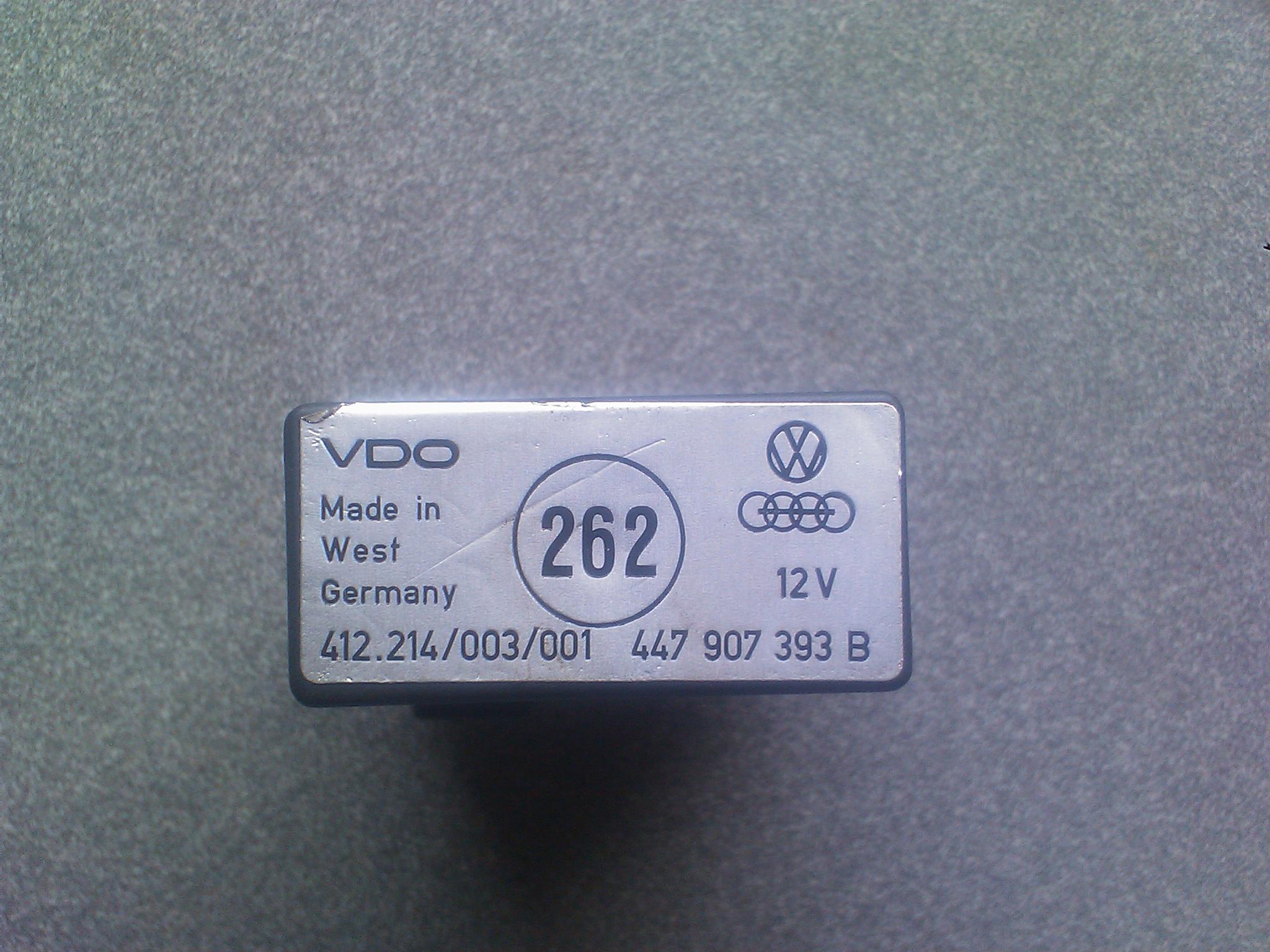

nach einer Standzeit im Sommer springt der MC nicht mehr an.
Wir haben dieses Steuergerät 262 (siehe Fotos, Fahrerfußraum an der A-Säule) im Verdacht, weil Wasser eingedrungen ist. Kontakte und Lötstellen sehen zwar ok aus, also keine Korrosion o.ä..... Aber trotzdem meine Frage, ob das die Probleme verursachen könnte, bzw. wofür das genau da ist.
Vielen Dank schon mal für die wieder hilfreichen Hinweise.

Inzwischen hab ich rausgefunden, dass dieses Modul 262 für die Leerlaufstabilisierung ist.
Naja.....als nächstes mal die Ausblinkung machen....mal schauen...

Das Relay ist das Leerlaufsteuergerät,hat nichts mit der zündung zu tun,
kein funke?,ich tippe auf hallgeber defekt,wenn du aublinkst+2113 kommt ist es der fehlercode für hallgeber,lose,defekt.
