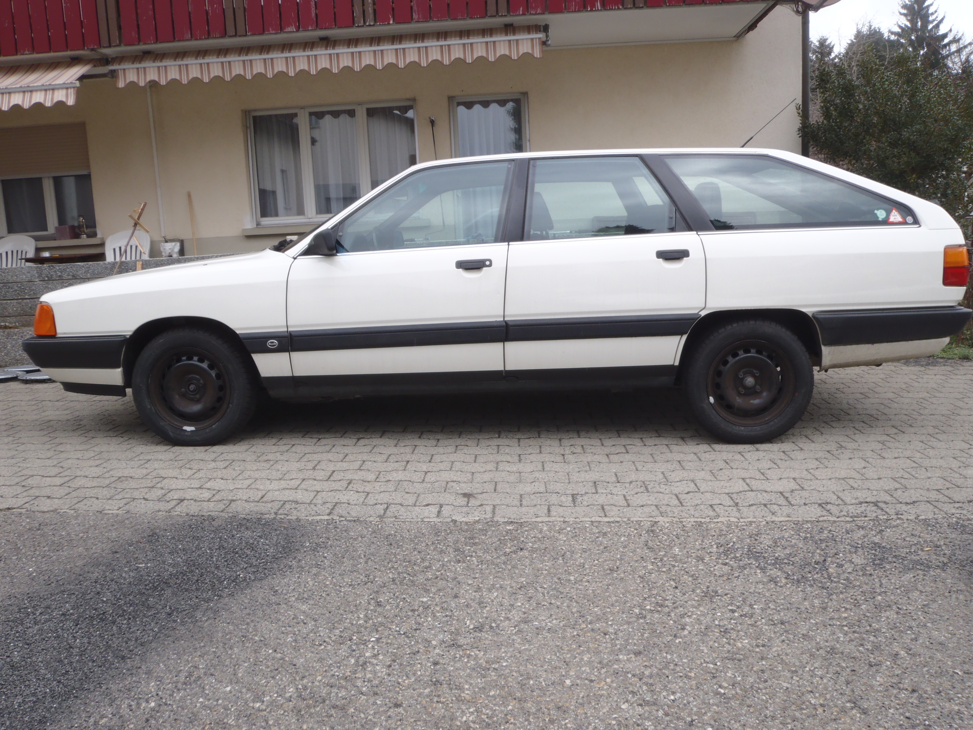

Meine angestrebte Optik wäre, daß Kotflügelunterkante und Radoberkante in etwa abschließen (von der Seite aus gesehen), kann auch noch bisken Luft sein.
Habe grad mal dieses Bild von deinem gefunden. Wenn das der Originalzustand ist, müßte er nur vorne und hinten etwa 2 cm tiefer, dann wäre ich am Ziel.

ne,das bild ist nicht aktuel, sonst hätt ich nicht gesagt er stünde waagerecht.
kann leider grad nicht zugreifen, weil mein pc eine neue hd kriegt und am kopieren ist.
auf dem bild sind noch die originalen dämpfer, leerer tank und nur 60er reifen drauf.
neu ist sachs und 65er reifen.
die kante vom hinteren kotflügel ist nun auf der reifenkante.
ich aktualisiere den fred bei gelegenheit.

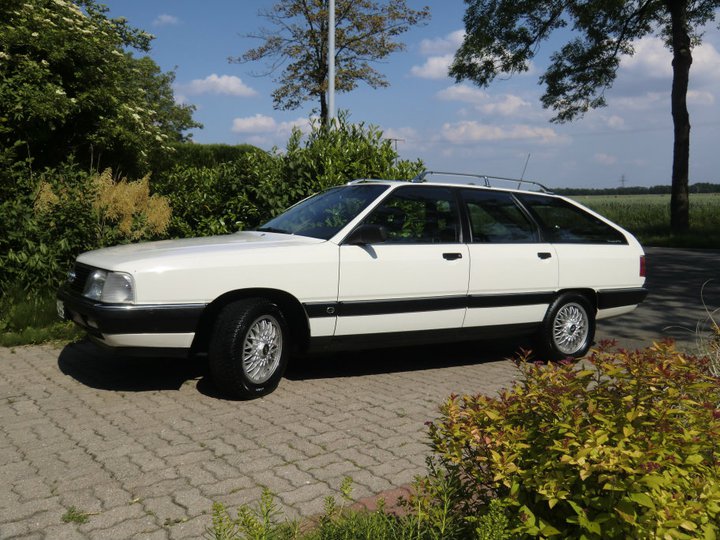

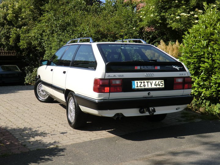

Meiner mit Serienfahrwerk, Gasdruckdämpfern von Bilstein und 15-Zoll-Serienbereifung auf originalen 44er-Alufelgen.
Bei der Seitenansicht leider nicht so schön erkennbar, er steht gerade > Unterboden/Schweller hat gleichmässigen Abstand zum Untergrund
